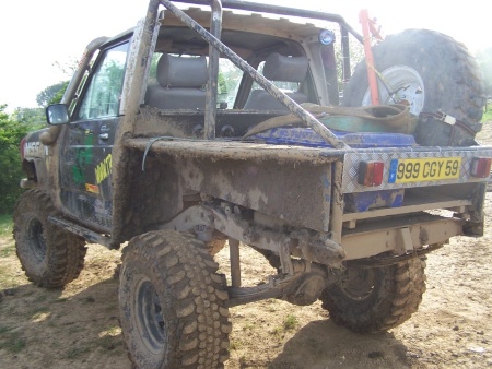

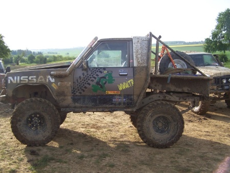

salut a tous, le frangin est entrain de passer en ponts de GR sur son 3.3 et on se demandait si , pour l'arriere, il fallait simplement mettre un arbre dble croisillon ou excentrer le bloc moteur/boite pour remettre tout ca en alignement..
pour ceux qui ne le sauraient pas sur le baroud le nez de pont est sur la droite et sur le GR il est centré....
merci de vos réponses
reno
arbre double croisillon, ce sera moins lourd comme transfo :wink:
après, si il y a une réhausse de 20cm, c'est différent :shock:
ben l'a les lames sur les ponts sinon ca serait pas marrant....
:mrgreen:

plus costaud et bloc arriere... pour l'instant les modifs lui ont pas couté le prix d'1 bloc ARB...
mais c'est surtout qu'il en avait marre de peter les ponts....
