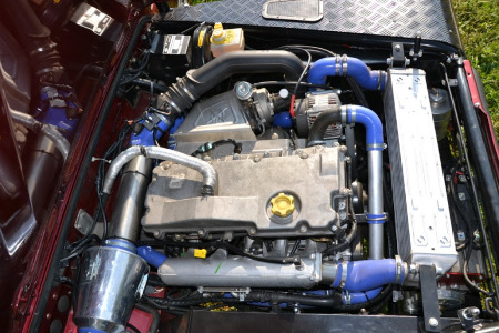

Juste une petite question a xsoffroad, vous pensez faire quelquechose au niveau boucle d'air afin d'eviter le pompage turbo? (si mon oreille ne me fait pas defaut sur une video)
Sur la première vidéo, un fois en haut, j'entend plutôt une Dump valve, moi :wink:

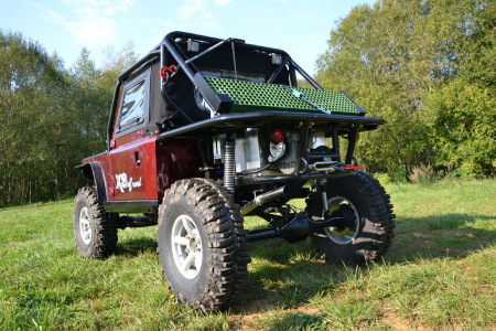

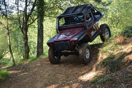

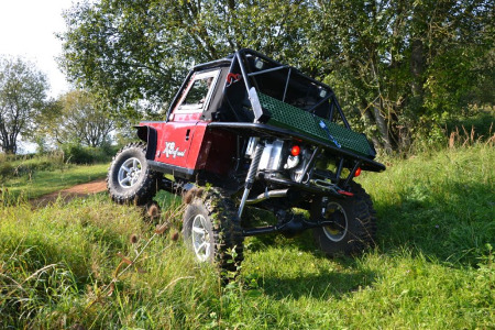

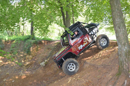

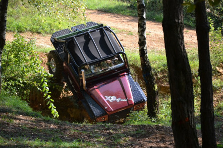

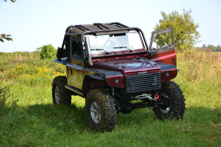

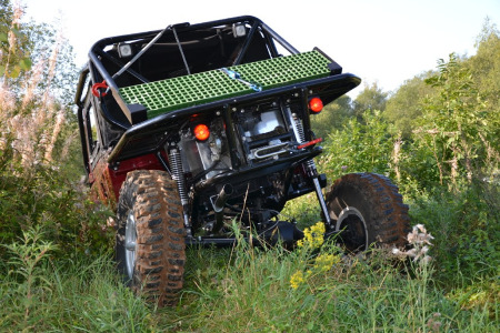

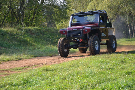

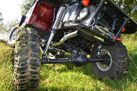

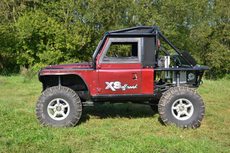

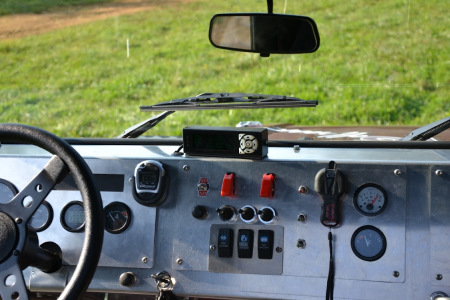

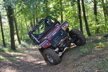

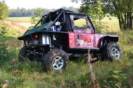

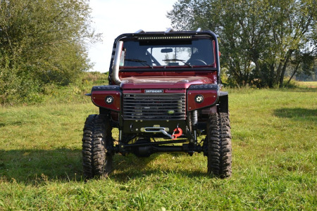

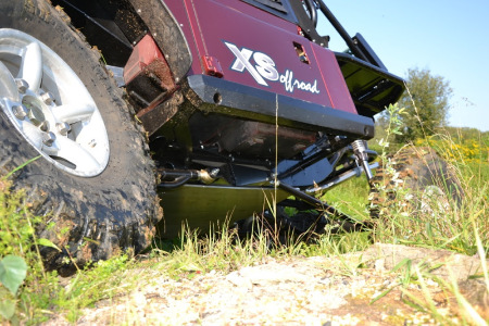

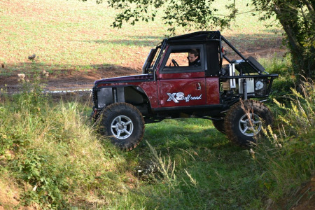

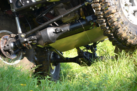

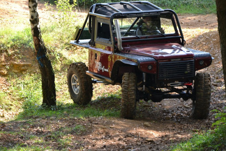

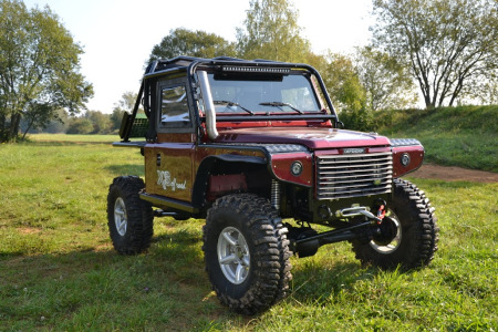

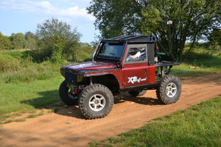

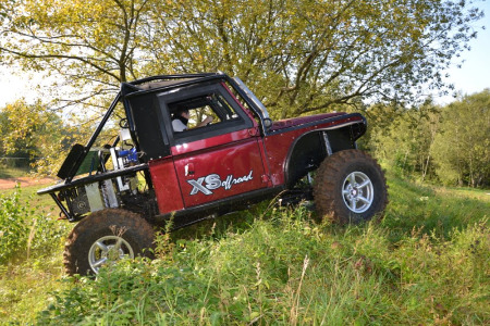

Quelques photos :
DSC_0350.jpg [HR][/HR]
DSC_0353.jpg [HR][/HR]
DSC_0355.jpg [HR][/HR]
DSC_0357.jpg [HR][/HR]
DSC_0375.jpg [HR][/HR]
DSC_0402.jpg [HR][/HR]
DSC_0403.jpg [HR][/HR]
DSC_0409.jpg [HR][/HR]
DSC_0418.jpg [HR][/HR]
DSC_0429.jpg [HR][/HR]
DSC_0435.jpg [HR][/HR]
DSC_0438.jpg [HR][/HR]
DSC_0454.jpg [HR][/HR]
DSC_0461.jpg [HR][/HR]
DSC_0463.jpg [HR][/HR]
DSC_0464.jpg [HR][/HR]
DSC_0466.jpg [HR][/HR]
DSC_0470.jpg [HR][/HR]
DSC_0480.jpg [HR][/HR]
DSC_0513.jpg [HR][/HR]
DSC_0514.jpg [HR][/HR]
DSC_0515.jpg [HR][/HR]
DSC_0518.jpg [HR][/HR]
DSC_0525.jpg [HR][/HR]
Elie
Franchisseur Extrem.
superbes photos ! la finition XS au RDV :icon_cool:
Riri
:icon_cool::icon_cool:
j'adore votre machine mème la couleur !! bravo ca fait juste rever tout brille ,tout est clean, tout est attacher, tout est parfait
une critique il en faut
les phares avant ,je pense qu'ils doivent etre efficaces mais .............. ils sont moches ... dommage

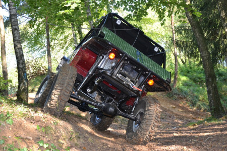

Une petite question: Sur la photo ou l'on voit le Def en dévers on à l'impression que du coté ou la caisse déleste (coté butte) les amortisseurs on tendance à pousser et donc accentuer la prise d'angle de cette dernière. Effet d'optique ou pas ?
Xav8
Le comportement des ORI est très sain mais il y a bien entendu un phénomène de poussée du côté délesté... rien de comparable avec des AS toutefois, ni même avec des simples ressorts hélicoidaux !
Le gros avangtage vient du fait que les ORI travaillent sur la base d'une contre-pression entre les 2 chambres (en gros un chambre pour la dureté de l'amortissement et une pour la hauteur de caisse) donc on peut jouer sur l'amortissement comme on veut. Il y a en plus un bump stop intégré qui permet de ne pas "s'avachir" côté dévers. La motricité est vraiment remarquable et la sensation au volant est très sécurisante.
Je pense avec très peu de recul que l'idéal serait un système antirock au moins à l'arrière mais nous sommes déjà très satisfait du comportement... les vidéos et photos écrasent le relief mais je n'avais jamais pris un tel angle avec un véhicule même non réhaussé. Ici le Def est réhaussé de 3" et il faut ajouté 2.5" pour les pneus... soit +/- 13 cm !
Nous allons multiplier les tests et essais pour voir un peu l'incidence des changements apportés au fur et à mesure mais la base est là... il manque 2 ponts de ouf pour dire d'avoir un vraie arme pour les challenges !

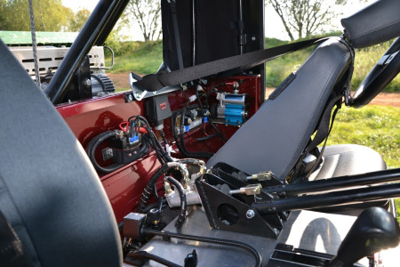

En attendant la prochaine séries de tests dimanche prochain, nous sommes allés mettre la direction hydraulique Reulsport au point directement chez le concepteur du kit bolt-on pour pont Rover ! Quoi de plus efficace pour régler tout ça ? C'est nettement mieux et la cause de nos soucis était toute simple : un mauvais alignement de la colonne de direction qui générait un point dur en tournant le volant et de l'inertie en lachant le volant.
Maintenant, ça fonctionne très bien.... :pirate:
Reulsport
effectivement nos partenaires en hydraulique Luc et Eric s attendaient au pire mais quand même pas a ce point! Nous avons pris la décision de ne plus livrer ce kit (pourtant plus que facile a monter) sans en faire le montage et les réglages! trop de perte de temps et publicité néfaste sur les forums!
