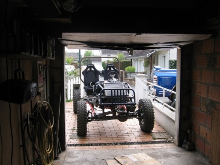

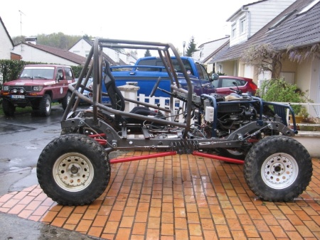

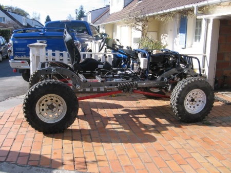

[Suzuki] Proto « Mystery Machine »
cool t'as l'air super content de ton piege pour une premiere sortie c'est top:icon_cool:
et t'arrives à avoir un peu d'allonge quand meme malgré la réduction?
hate d'avoir le détail du principe de suspension:icon_cool:
ton proto est impressionnant!!! avec 3 fois rien t'as fais une machine qui tue sa mère!! et même la mienne!!
et en plus tous ca avec juste un tout petit garage,une perceuse a colone,
une diskeuz(une 115 ,meme pas une 125!!) ,et un poste a souder !!
Chapeau bas mec!!!!
Dis nous en plus sur ce fameux système a cable....

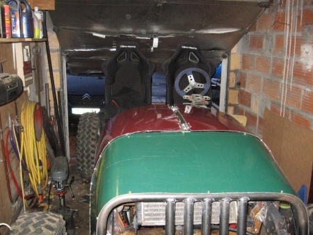

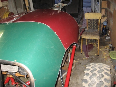

Sinon, pour apporter un poil d'objectivité dans les avis, c'est moche :MDR49:
Je m'explique : la calandre et le capot gâchent tout :wink:

Bon, on lance un concours de design pour ton capot:icon_rolleyes::mrgreen::redface:

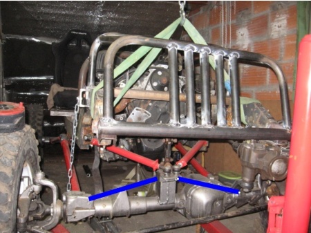

Si j'ai bien compris tu a pas de souplesse au niveau de tes ponts...c'est comme un karting sauf que les ponts sont quand meme articulé?:icon_rolleyes:

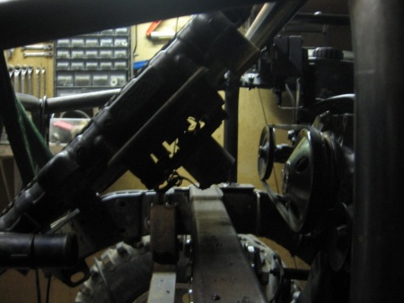

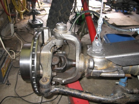

Les premières modifications après les derniers essais.
Le phénomène le plus gênant est lié à la direction du fait du décalage du point d'articulation du pont (au centre) avec celui de la barre de direction sur le boitier.
En débattement maxi du pont, il n'est plus possible de braquer du coté de la roue haute, ce qui est quand même un peu chiant pour remonter une marche attaquée de biais :evil:
Une image de la livraison de mon fournisseur :
Un orbitrol et un vérin de chariot élévateur.
Et tout cela pour zéro, nada :mrgreen:
Quelques heures plus tard le vérin est installé avec des biellettes faites sur mesure :
Il me reste le week end prochain pour monter l'orbitrol, et faire faire toutes les durites, cela va être un peu juste pour le trial du 17.
A+, Julien

super cadeau :pirate:
par contre tu n'as pas peur que tes biellettes fléchissent ou se tordent sous l effet du vérin ? apres ce n'est peut être qu'un effet d'optique mais ça me parait juste comme montage :icon_rolleyes:
bon courage pour la suite

Oui c'est un risque, mais l'engin fait moins d'une tonne, je n'aurait, je pense, jamais de gros efforts.
Les barres sont des barres de direction de XJ modifiées.
Si cela ne va pas, je devrait descendre légèrement le vérin pour avoir que des biellettes droites.

Sinon il existe des douilles coniques à souder pour passer la barre de direction au dessus de la fusée, tu perçe celle ci tu met la douille conique par le dessus tu la soudes, et tu as des barres de direction au dessus des fusées, et mieux alignées dans ton cas.

Oui les barres de direction de XJ ont bien résisté, le tube n'est pas très gros en diamètre mais il est très épais.

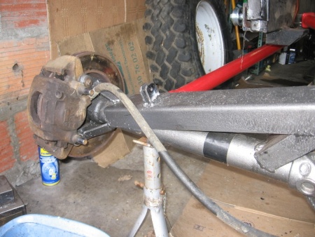

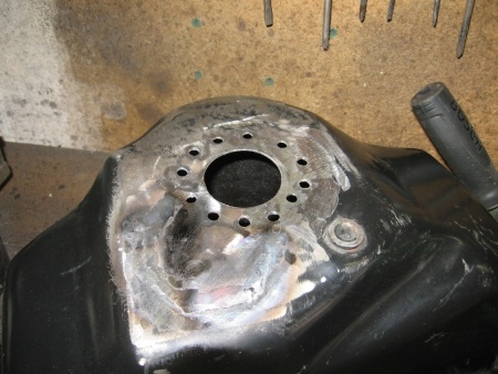

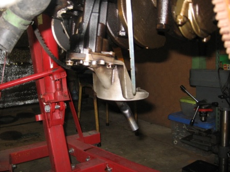

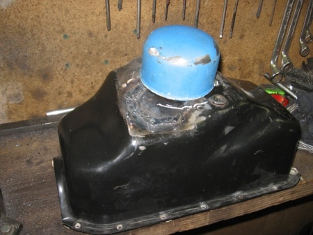

Je perce à 11mm et je soude un raccord JIC 7/16 (DASH 4) :
A suivre...
