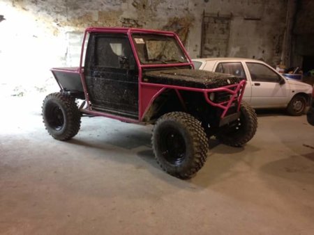

Nouveau projet.
-A l'achat :
Chassis/caisse Suzuki Santana
Moteur Suzuki Vitara 1l6 16v 105ch
Boîte Suzuki Santana transfert 4.16

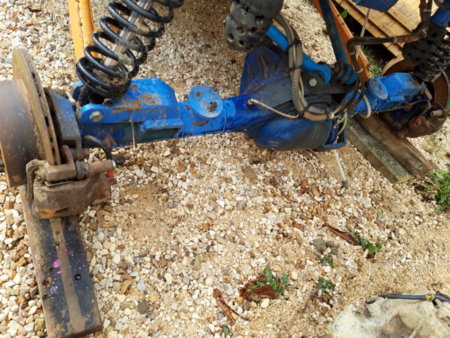

Ponts range rover 3links avant triangle de Range rover arrière
Amortisseur procomp
Frein à main séparé
Réservoir dans la benne

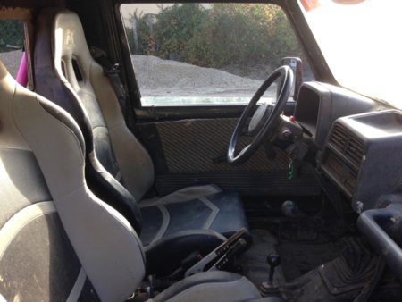

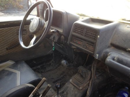

Tableau de bord Suzuki Vitara
Siège semi baquet
Arceau extérieur
Projet en vue :
-Ce que je garde :
Châssis caisse
Le 3 links avant le triangle arrière
L'arceau
Le frein à main séparé
-Ce que je rajoute ou modif:
Repeindre la caisse en noir
Peindre l'arceau en vert

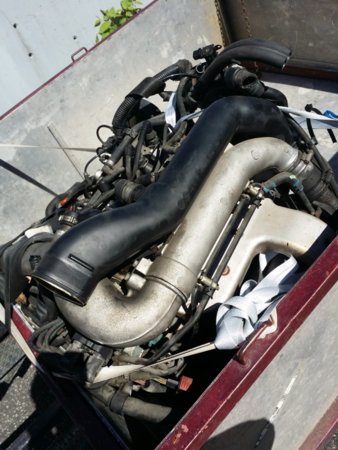

Moteur 2l TCT carto 200ch
Boîte de vitesse et de transfert Toyota LJ
Ponts de patrol avec bloc arrière d'origine

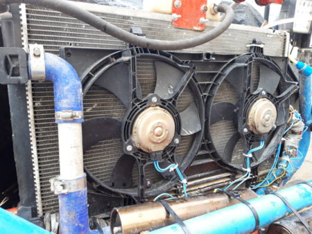

Radiateur arrière
Faisecau simplifié

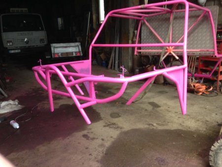

2-3 modifs sur l'arceau
Modification ailes arrière porte arrière et fond de benne

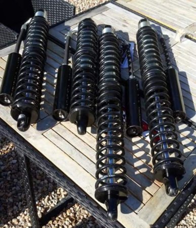

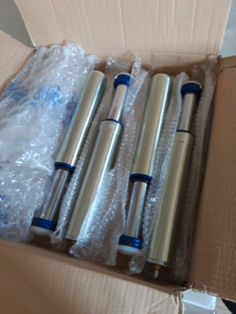

4 coilovers F.O.A Shock Absorbers

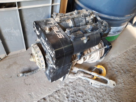

Treuil avant Tibus bi-moteur

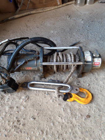

Treuil arrière Warn 9.5xp

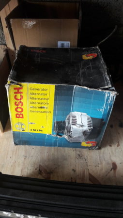

Alternateur 200A

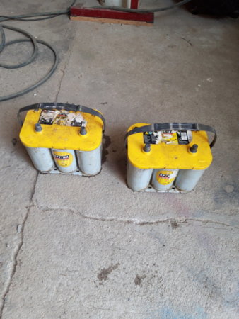

2 batterie Optima Jaune
Baquet OMP Harnais OMP volant OMP
Compresseur t-max 160l/min avec cuve
Bloc avant ARB
Direction hydraulique
Bump stop hydraulique
Resevoir alu

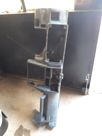

Tableu de bord Santana
Jantes triangular blanche 10x15 avec beadlock
Pneu Bogger super swamper 37 13 15
Éclairage Led

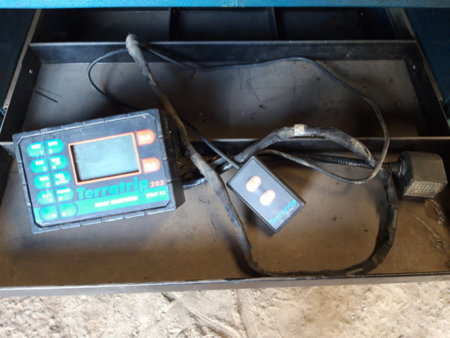

Terratrip
Bref y'a du taff
1ère sortie j'espère fin Mars
