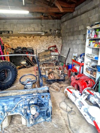

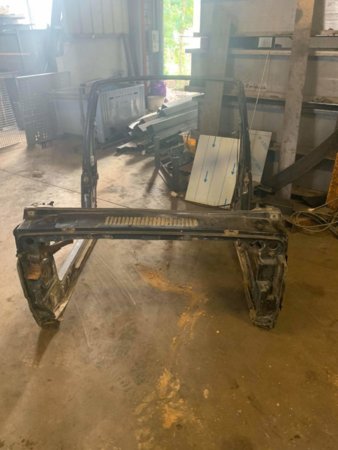

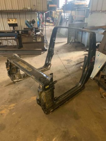

Dépose de la caisse, maintenant un peu de nettoyage et de rangement avant la suite :smile:

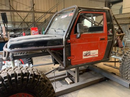

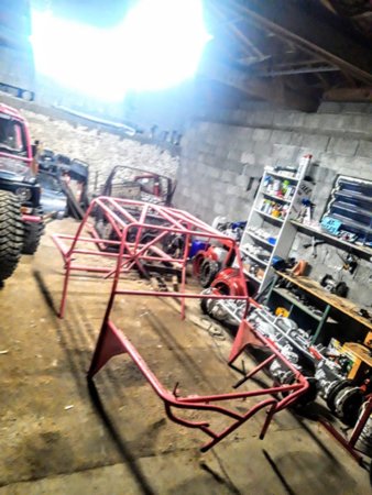

Voilà un peu de news, reprise du boulot sur le proto après de bonne vacances.

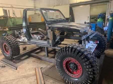

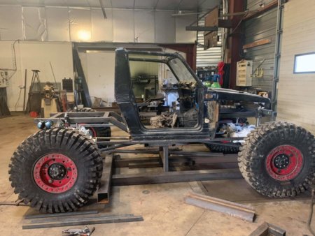

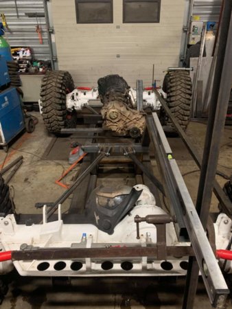

Après réflexion changement de base création d'un châssis tubulaire en conservant la caisse baie porte capot du santana par un ami à moi (Jo Perez) JPR.
Dans ce style
Semaine dernière livraison des pièces à son atelier.

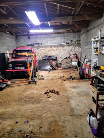

Du coup c'est vide dans mon garage

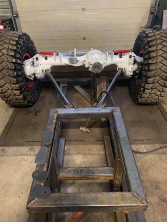

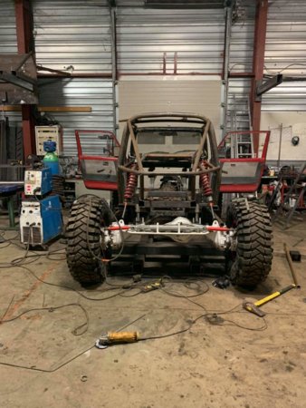

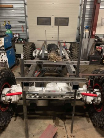

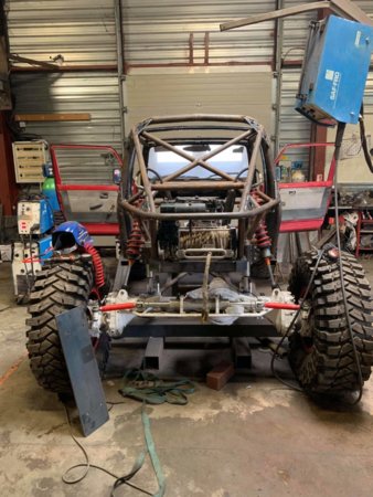

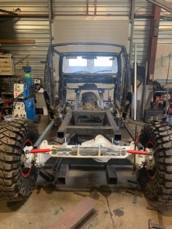

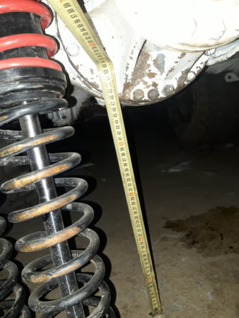

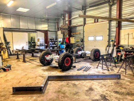

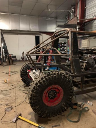

Aujourd'hui montage des 40, une belle hauteur sous le nez de pont (47cm)
[automerge]1548271555[/automerge]
C'est partie....
Royco17
Ca passe! Si si ca passe!!

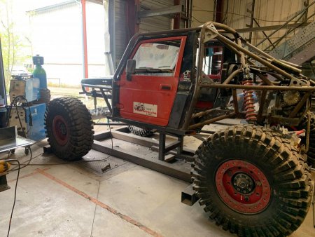

Militant Pirate4x4
vous avez merdé grave pour le chassis là, ça pliera pas mais il y a comme un angle non???
Mika 19
Un rocher! où ça?!
Mdr c'est pas le châssis.
C'est pour le boulot ^^

Bien bossé pour aujourd'hui Jo
Macfun
Si ça passait c'était beau!
Militant Pirate4x4

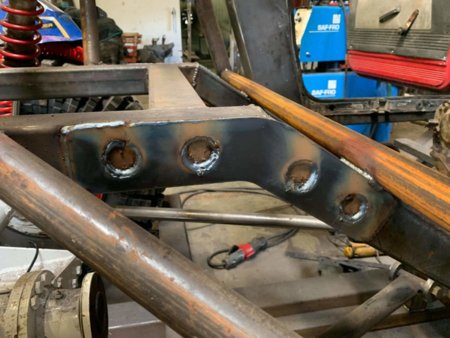

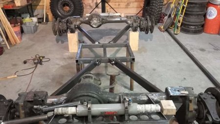

C'est juste des tirants de montage, je fabrique des tirants alu sur rotule pour y mettre
Ouais, ça nous rassure quand même un peu, chuis sûr qui en a qui ont se poser des questions après le châssis en IPN !!!
o_O

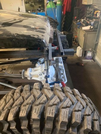

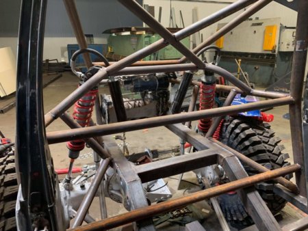

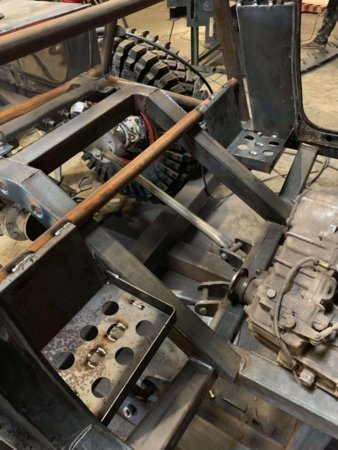

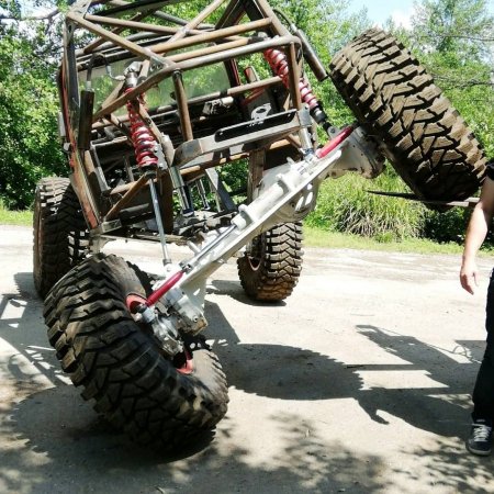

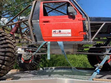

J'aime bien le chassis avec les poutres tres hautes qui te laissent de la compression.
Mais j'ai des questions sur les tirants.
C'est montre a hauteur de roulage la ?
Mika 19
Un rocher! où ça?!
Je monte des tirants alu sur rotule ils sont en fabrication actuellement

Ca j'ai bien compris.

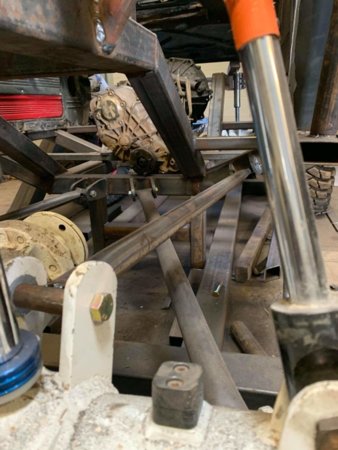

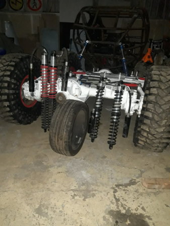

Je me demande plutot combien de compression/detente tu as prevu et ou tu veux faire arriver les tirants superieurs ?
2/3 1/3 pour l'arrière et 50/50 pour devant

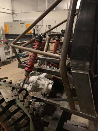

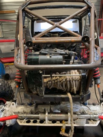

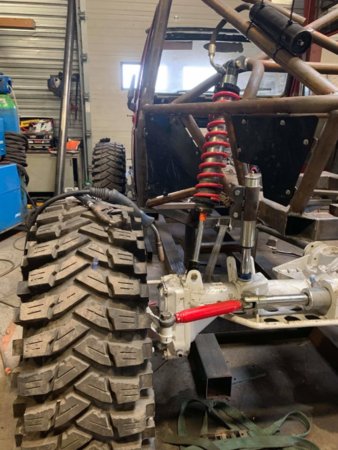

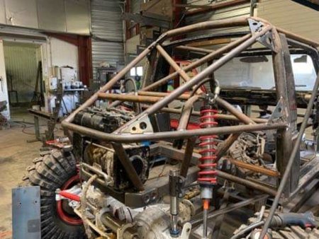

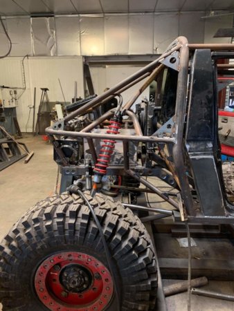

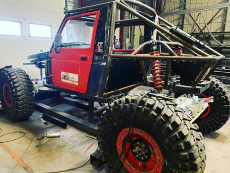

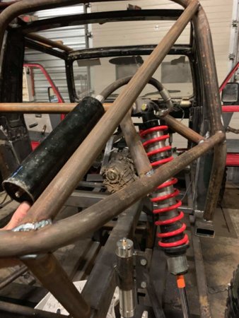

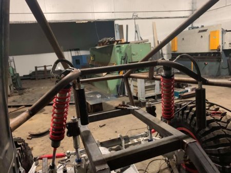

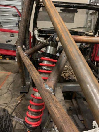

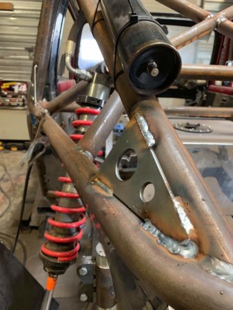

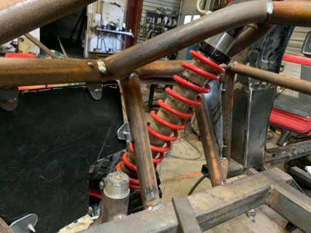

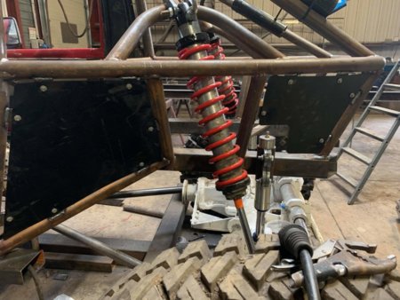

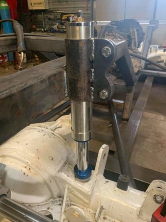

Début de l'arceau et montage des coilovers arrière

Militant Pirate4x4

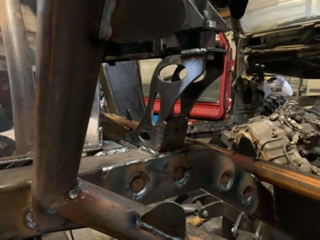

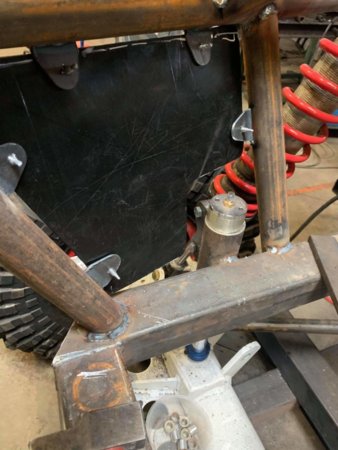

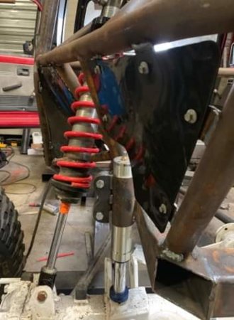

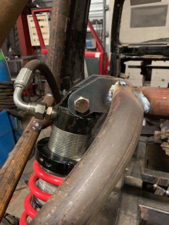

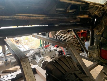

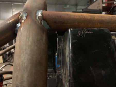

J'ai vu aussi pour les têtes supérieures, ça va pas aimer dès que le pont va bouger.
Idem pour l'espace entre le ressort et le tube horizontal du trayback.

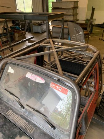

Allo, la disqueuse ?
La boucle supérieure de l'arceau au-dessus de la caisse, elle est soudée au milieu, non ?
C'est "bof" (hors qualité et pénétration de la soudure) ou on s'en tape ?
Sacré atelier en tout cas !!!

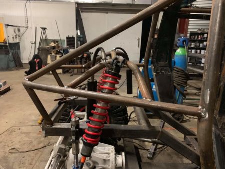

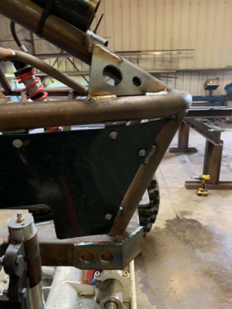

Salut, joli véhicule, si je puis me permettre, blanchi tes tubes a l 'endroit de tes soudures, tu verra que c 'est plus facile de faire de belles soudures, je parle en connaissance de cause!!
Allez on continu...........

Belle progression !
Par contre tu regarderas, on irait que les tetes des coilovers vont toucher les supports en croisement
Ont modifiera en fonction quand ont va le faire croisé pour la première fois :wink:
Ont modifiera en fonction quand on va le faire croisé pour le trayback.
Non l'arceau d'un seul tenant c'est la photo qui trompe l'oeil :wink:

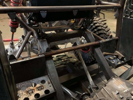

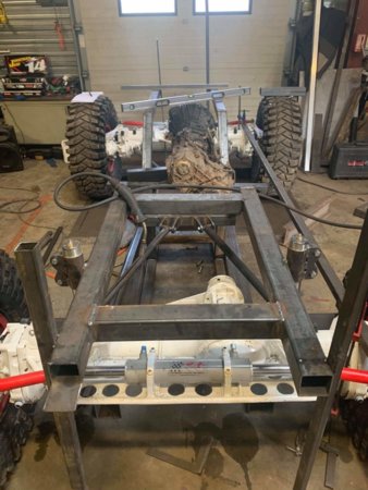

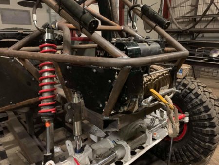

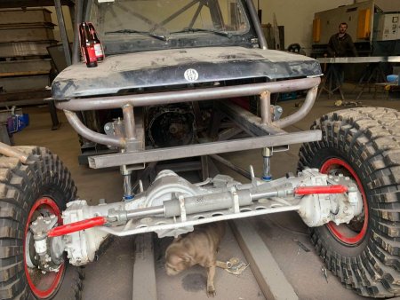

Quelques news du Santana, cette semaine accouplage du TCT et de la boite de Toy pour que Jo puisse finir l'avant du 4x4.
Les Rotules sont en commande et j'attends toujours les barre d'alu pour la fabrication des tirants :/

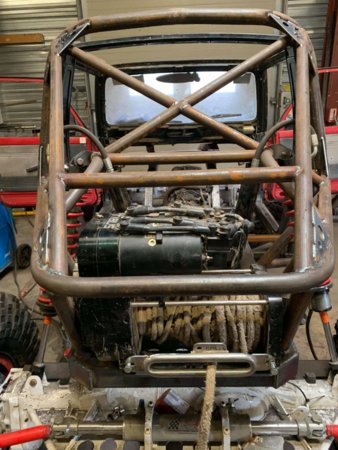

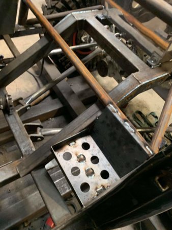

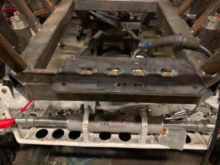

Support de batterie, treuil, radiateur et reservoir en place

Salut !
Tu touches a la lubrification du TCT ?
Mika 19
Un rocher! où ça?!
Salut !
Je pense oui

Voilà Jo a bientôt terminé son travail sur le proto, si tout ce passe bien ce weekend retour a la maison.Mais il me reste encore pas mal de boulot avant de le voir en action

salut
comment tu joints le tct avec la boite de toy ? platine plus rallonge de queue ou modif de cloche ? qu'est ce que tu gardes comme volant moteur et embrayage ? merci
Mika 19
Un rocher! où ça?!
salut
Cloche modifié
Volant du tct embrayage toy 2l4

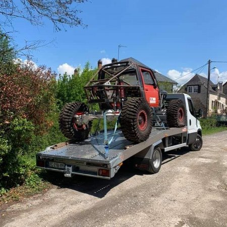

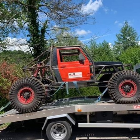

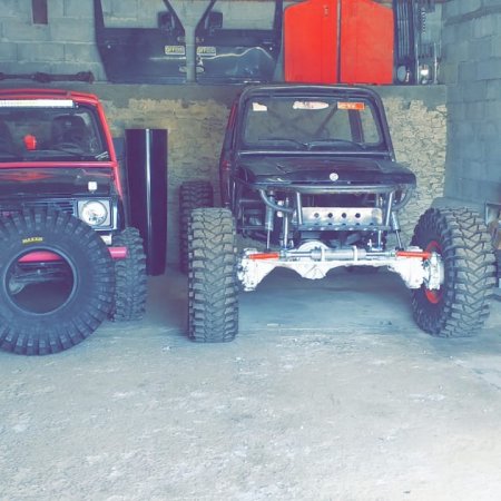

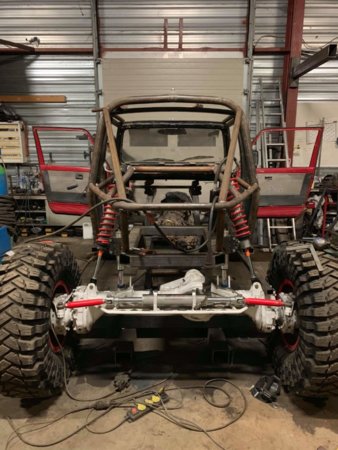

Samedi j'ai récupéré le proto
Merci JPR46 pour le boulot c'est top
Maintenant place à la suite...
