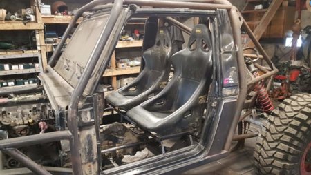

Le gros prend l'air aujourd'hui, montage portes et capot en meilleur état mais ça manque de vert patience.... dimanche prochain montage du moteur et de la boite pour commencer la fabrication du plancher et du tunnel de boîte.

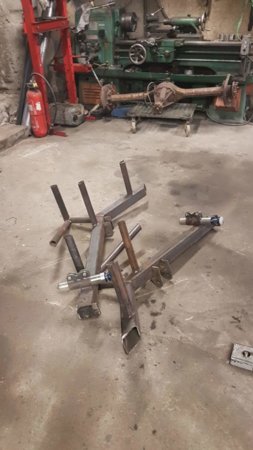

Samedi aprem création par Seb et Emilien
de l'entretoise pour l'accouplement du TCT à la boite de Toy.
Volant moteur et mécanisme du TCT embrayage Toyoyta Lj 1985-1990.
Il y a plus qu'à attendre le retour de la decoupe laser pour le montage de l'ensemble dans le 4x4

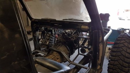

Lundi entretoise reçu donc hier accouplage moteur boite puis montage dans le véhicule support moteur boite tout est OK ça passe juste mais ça passe c'est le principale :razz:
Place a la construction du plancher et tableau de bord alu maintenant :biggrin:

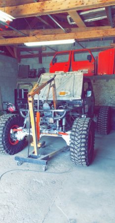

Hello tout le monde
Quelques news du proto.
Il est toujours chez Benoit il a pas mal bossé dessus c'est derniers jours.
Il a rencontré un problème avec la création du plancher du a l'étroitesse du châssis à l'avant le moteur et la boîte était haute dans le véhicule ce qui laissé peut de manœuvre du coup il a repris toute la partie avant du proto élargie le chassis au niveau du moteur pour permettre de redescendre l'ensemble et gagner au niveau hauteur pour le plancher, il a également réduit le rectangle de base pour permettre à la cadran avant de passer en une seul fois sans palier intermédiaire.
