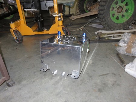

et aussi un réservoir d'essence de 20 litres. (http://toutachat.surinternet.com/epages/box26422.sf/fr_FR/?ObjectPath=/Shops/box26422/Products/3222 )
