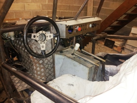

Salut à tous,
Le projet n'est pas mort , juste énormément de boulot au boulot....
j'ai reçu qq pièces de tolerie pour la console centrale qui portera les vannes de boudins de suspensions et le tableau de bord.
Réalisation des toles de protection de chaleur, c'est que les pieds sont tout près des sorties d'échappement...
