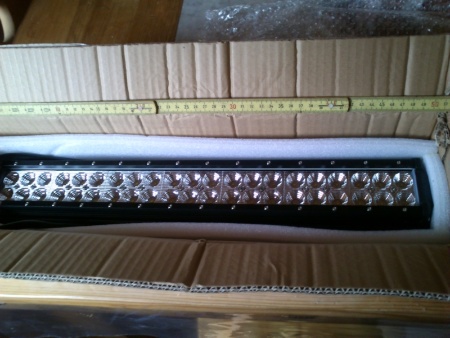

j'ai "investi " sur ebay http://cgi.ebay.fr/ws/eBayISAPI.dll...eName=STRK:MEWNX:IT&_trksid=p3984.m1497.l2649 en "complément" (en fait , plus pour boucher un trou :mrgreen:) de la barre a led de toit que j'avais pris chez baja designs http://www.bajadesigns.com/ dans une barre made in 中國風 :mrgreen:
barre led cree de 20" , faisceau large 60°, 126w , ip 67 , 86.23 € TTC livré , j'ai pas trouvé moins chère....
j'ai pas voulu mettre de ronds dans celle là car elle va finir dans un endroit exposé , appelé parbuffle ,( en remplacement des 2 derniers lp traditionnelles que j'avais ) ,
et vu les mines que je lui mets au parbuffle , elle va mal finir :mrgreen::mrgreen:
alors 1ére impression :
elle pèse un ane mort par rapport a l'autre qui est pourtant 1 tiers plus grande.

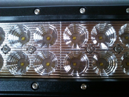

la finition est a chié :
y'a pas besoins de sortir de saint cyr , on voit bien sur cette photo que les leds ne sont pas centrées dans les lentilles ,
et que les lentilles ont un départ de cones beaucoup plus grand que la led.....et que c'est pas réparable a l'unité.
