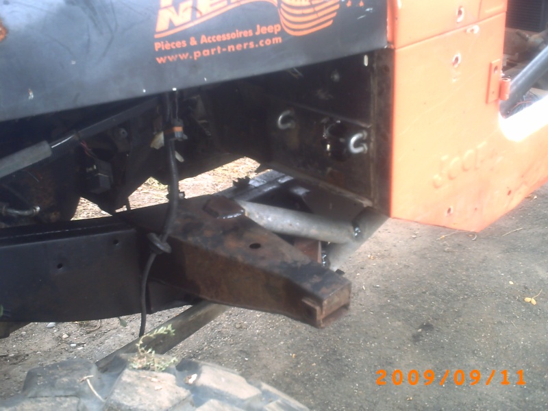

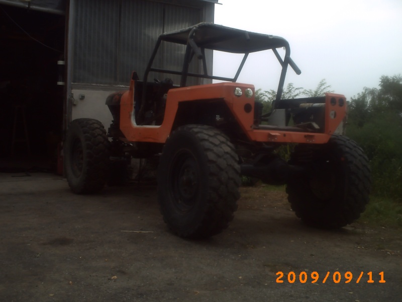

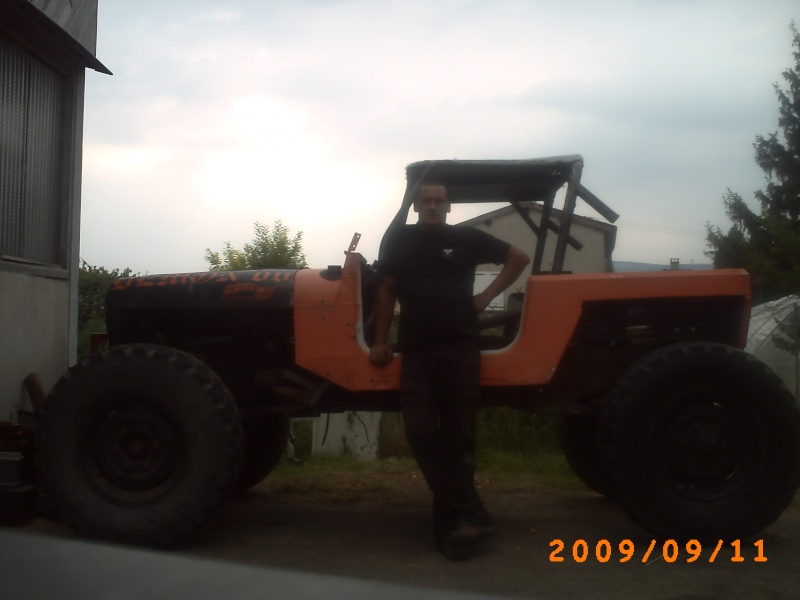

chassi land 110 modifier j ai garder les 110" car je trouve l empatement ideale avec l ensemble ( hauteur,largeur,taille des pneus)
suspention land stock adapter pour les ponts de mog 404 brider avec des sangles et 8 amortos skay (et oui toujour le pognon) l ideale il faudrait des bipass en 2.5" je veux pas de debatement enorme car avec les blocks tu peu metre le poid de la bagnol sur une roue donc RAB
moteur boitoto et faissau 4l lo xj le faissau est tres simple et ce monte en lieu et place (merci BARBAZAN) et tranfer 231 de ma yj prevu pour plus tard un kit advence adapter renforcer (chaine plus large et 6 satelites ...)
radiateur de land monter a l arr avec radiateur boitoto
caisse d yj (merci PAT) decouper et encastrer dans le chassi pareil pour la calandre
direction de land et on verra si ca suffi au pire ce sera de l hydro ... (....a voir plus tard)
ponts d unimog 404 j ai modifier les moyeux avant pour monter des disques et des etrier d yj (pour l instant)
et 4 pneus en 335/85/20 = a du 41" sur jantes d origine mog
du coup elle est pas trop haute elle doit etre a 2,05m maxi pour 2.15m de large
et un poid de moins de 1950kg
bientot la suite........a+

Jaunedoeuf a dit:
vite la suite !!! très belle prépa, mais pourquoi avoir changé de chassis ?
Mis à part le A-Frame c'est vrais que je ne vos pas trop l'intérêt.
Je vois que tu as coupé le traverse arrière sur le châssis, elle était certainement pourris?!?
Pour info, Land vend ces traverse en neuf, a souder. Je viens de découper justement cette traverse cette semaine sur un land au boulot, c'est le deuxième en 2 mois.
Z'ont beau avoir des caisse aluminium, le châssis pourris quand même. :roll: :twisted: :lol:
:wink:
pour les 110" et la suspension et surtout le prix
chassis direction suspension...
ponts
caissenada
moteur et boite avec faissau
siège nada
ferraille environ en tou
radia nada
amortos nada
et de l huile de coude nada
totale 1800 roro :wink:
et oui on a pas tous les mêmes moyens
ha c est sur si je les avais ca changerait beaucoup de chose
mais c est la vie donc je fais avec
et le souci du chassis d yj c est que le mien est un peu pourri :roll:
et il me plais pas
la traverse a été coupe pour le porte a faut
il est vrais qu il y a de la rouille mais de surface
