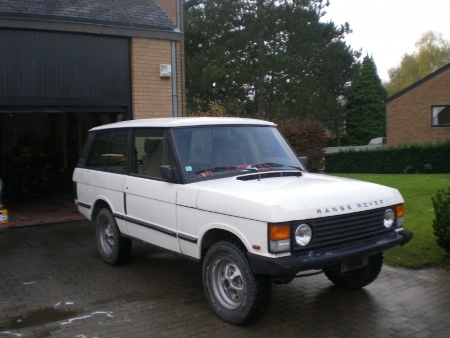

Alors voilà le petit quand nous l'avons acheté :

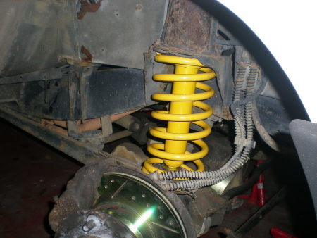

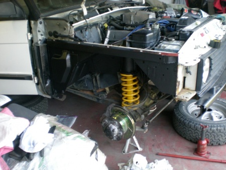

Après un peu de boulot: remplacement des roulements, disques, plaquettes, on passe en + 5cm

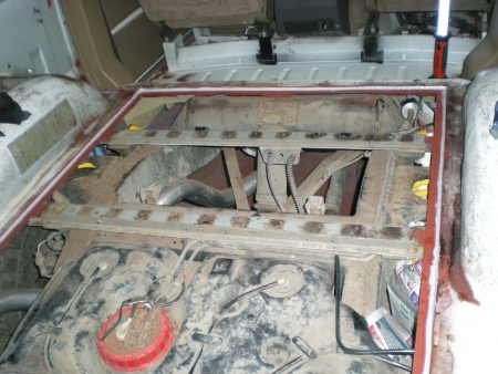

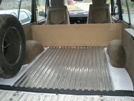

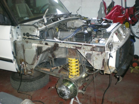

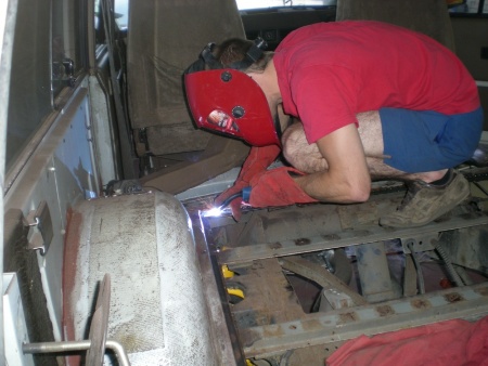

On a pas mal travaillé niveau rouille, notamment réfection complète du plancher arrière et son remplacement par un alu des premières générations:

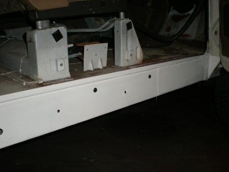

Réfection des bas de caisse :

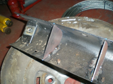

Réfection du plancher arrière, création d'un cadre pour la plaque en alu:
Le cadre:
Le boulot fini, avec arrêt de charge pour le passage en utilitaire chez nous :

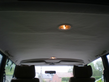

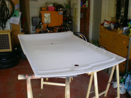

Vous pouvez remarquer le ciel de toit refait:
Entre temps on a monté des durites aviation, rallongées, coquilles de ponts, ski avant et ski arrière et un nouvel hayon arrière.

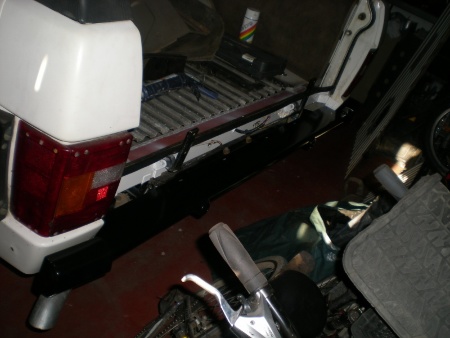

Un parechoc renforcé à l'arrière:

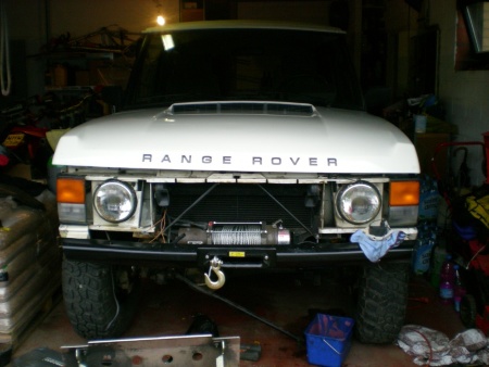

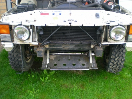

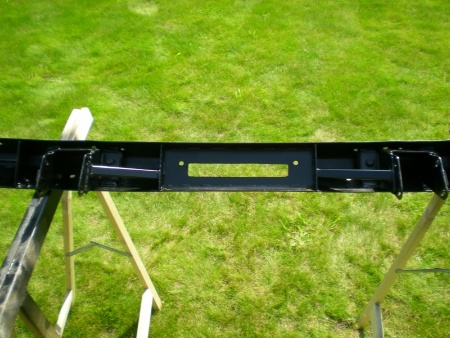

On a modifié un parechoc d'origine pour accueillir un treuil Warn M 8000 un peu faiblard mais qui va être remplacé par un 9.5 XP:
Tout le parechoc a été renforcé :

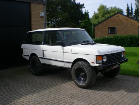

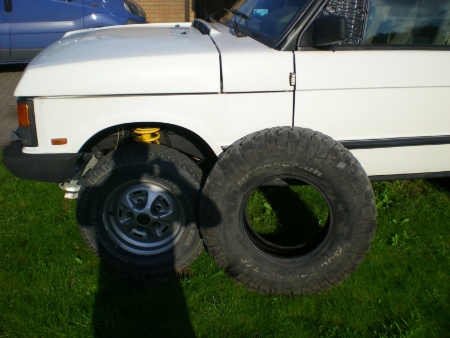

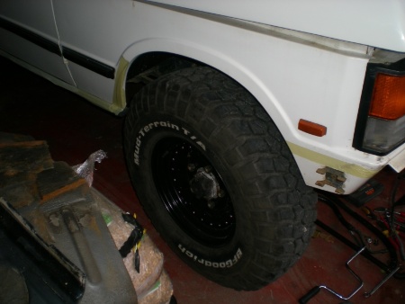

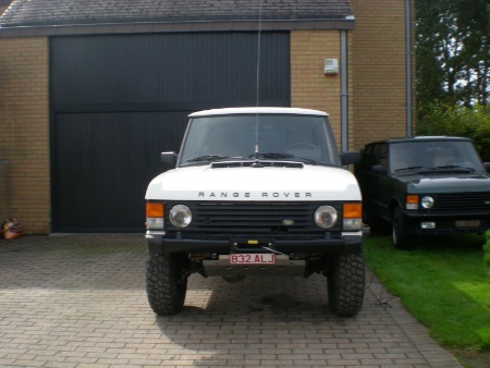

Les nouveaux pneus : Bf Km 2 en 255/85
On a mis un petit coup de propre au range et tout est monté, même la CB, légère découpe pour les pneus et ça passe tout juste à venir élargisseurs de voies en 30mm et élargisseurs d'aile mais on l'aime vraiment bien comme ça:

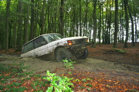

Une ou deux en action :

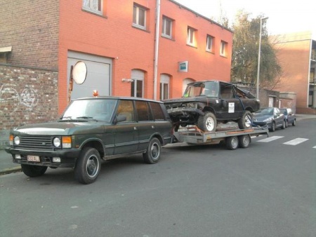

Pour la suite du programme nous avons racheté une épave de range qui avait fait des tonneaux:
Nous allons lui prélever:
- moteur boite 3.9 104 000 km
- le treuil Warn 9.5 xp à refaire (moteur)
- des tirants de ponts arrière coudés renforcés
- collecteurs "sport"
- des cones anti déboitement arrière et avant
- deux ponts complets
Le meilleur :
Les ponts sont en 24 c, il y a un true track et un ARB complet avec compresseur..
Nous attaquons le montage prochainement !

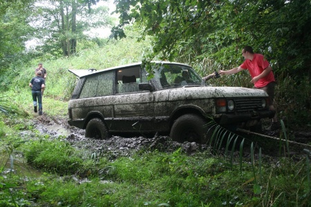

tres beau jouet le mien a encore morfle aujourd'hui parti a 9h00 rentre a 18h00 repos de 12h00 a 14h00 et on n'a pas 20 km, dur dur les bourbiers

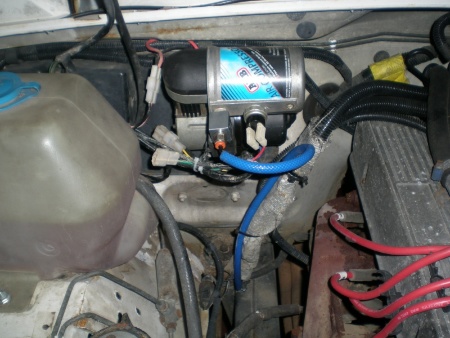

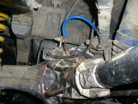

Le pont arrière est passé en 24 c avec un bloc ARB ainsi que son compresseur, celui-ci est provisoirement placé dans le compartiment moteur mais sera déplacé dans l'aménagement de coffre quand il sera réalisé.
Le pont avant va lui aussi passer en 24c avec un glissement limité true track.

avec les 255 ca ne touche pas en croisement?
je voix que tu a découper les ailes a l'avant, pourquoi pas a l'arrière?
c'est la que ca touche le plus,surtout en plus 5!

Pour 850 euros, on a racheté un 3.9 cartonné dessus on récupère :
- moteur boite 104 000 km
- tirants coudés, cônes, coquilles, on a déjà mais bon on revendra surement
- collecteur "sport"
Et le meilleur :
un treuil warn 9.5 xp a refaire
deux ponts en 24c avec un arb et un true track
:smyley5::smyley5:
Pour les découpes, à l'arrière ça passe tout juste , voire trop juste pcq ça a touché et à l'avant malgrès les découpes ça a touché aussi.
Mais on va surement changer de ressorts pour des plus souples et là ça risque de toucher beaucoup plus, donc on prévoit des élargisseurs de voie et des élargisseurs d'ailes ..
Voilà la photo de l'épave de range :

Pour le rayon de braquage on avait pas perdu puisque les jantes avaient un petit déport, mais c'est surtout qu'on touchait un peu les ailes et elles étaient pliées et comme on est passé aux élargisseurs de voie on a pas eu le choix de couper et de mettre les élargisseurs d'ailes.
On n'était pas partisant de la découpe mais en définitive ça lui va pas trop mal.

:Super14::Super14: ton RRC ,sobre ,propre ,comme je les aiment, j'ai vu que tu as refais ton ciel de toit ,peut tu me dire quel matiere tu as utiliser car le résultat est vraiment super propre .
:wink::wink: :ivre:
Oula sorry ça fait un bail que je ne suis plus venu ici.
pour le ciel de toit, c'est une feutrine type fleece très tres proche de l'origine, c'est bien simple c'est ce qui s'en rapproche le plus après avoir fait poulet recherche. Je demanderai a mon frère ou il avait trouvé ca.
pour le parechoc' je n'ai malheureusement pas beaucoup d'autres photos.
faut juste tenir compte d'une chose c'est que c'est un parechoc qui est fait juste pour faire passer le câble du treuil. Aucun pont d'encrage nest repris dessus, on l a juste renforcé pour éviter qu il ne vrille quand on treuille de biais !
