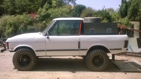

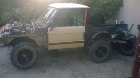

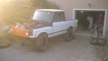

Bonsoir a tous après m’être presenter il y a quelque temps je voulai vous presenter mon RRC pickup tout juste fini! donc le voila fini enfin presque encore des bricoles
![WP_20170826_14_01_22_Pro[1].jpg WP_20170826_14_01_22_Pro[1].jpg](http://pirate4x4.fr/data/attachments/106/106626-a453625eae883075464896567e4ce0fb.jpg?hash=pFNiXq6IMH)

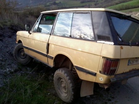

le voila avant

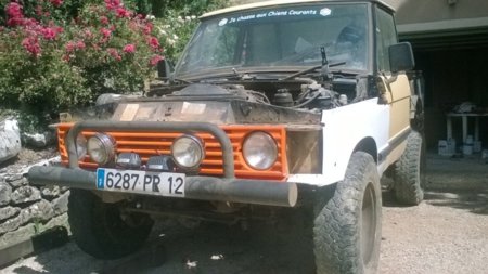

Pendant
![WP_20170422_17_25_41_Pro[1].jpg WP_20170422_17_25_41_Pro[1].jpg](http://pirate4x4.fr/data/attachments/106/106628-4ef69d933a65a91db6329614a39d964b.jpg?hash=TvadkzplqR)

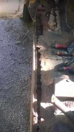

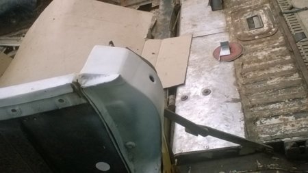

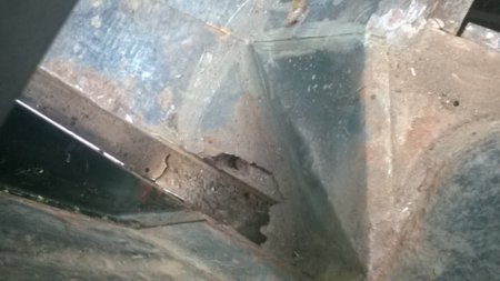

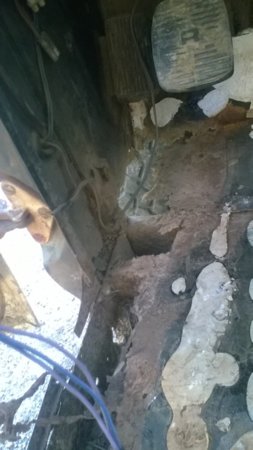

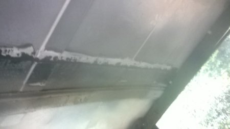

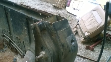

salut a tous!je continue de vous montre l’état et l'avancement de mon pick up au debu j'ete partie juste pour le passer en pickup découpe et faire la cloison étanche,pui au fur et a mesure que je demonter je trouver de la rouille des trous de plus en plus gros,donc je me decide a couper tous ce qui et pourrie pour remettre de la tole neuve!Je suis mecanicien agricole et pas carrosier donc tous n'est pas parfait mais c'est toujour mieu que de le laisse pourrir!donc je met des photos pour montre l'etat dans le quel il été quand j'ai commencer et en suivant !voila les seuil de port et le bas de coffre

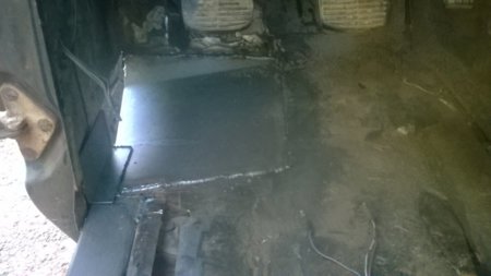

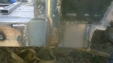

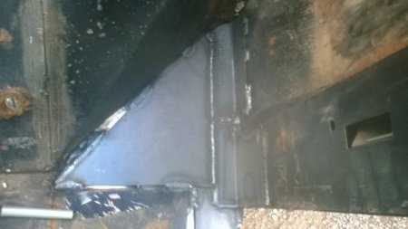

puis debut de reconstruction
![WP_20170429_18_56_36_Pro[1].jpg WP_20170429_18_56_36_Pro[1].jpg](http://pirate4x4.fr/data/attachments/106/106649-d8f6c1d6eeb3f9de8404b93962fa3b04.jpg?hash=2PbB1u6z-d)
![WP_20170429_18_56_49_Pro[1].jpg WP_20170429_18_56_49_Pro[1].jpg](http://pirate4x4.fr/data/attachments/106/106650-1f45cb7ac25d9ea269deaf56ea58f229.jpg?hash=H0XLesJdnq)
![WP_20170429_18_57_02_Pro[1].jpg WP_20170429_18_57_02_Pro[1].jpg](http://pirate4x4.fr/data/attachments/106/106651-8271e4fdc532a597761d3ec906d159d3.jpg?hash=gnHk_cUypZ)

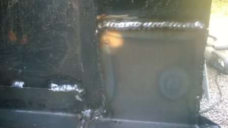

![WP_20170429_18_57_23_Pro[1].jpg WP_20170429_18_57_23_Pro[1].jpg](http://pirate4x4.fr/data/attachments/106/106652-a794b0318dd91b7c42428f5213af8210.jpg?hash=p5SwMY3ZG3)
![WP_20170520_13_37_24_Pro[1].jpg WP_20170520_13_37_24_Pro[1].jpg](http://pirate4x4.fr/data/attachments/106/106653-c02950f598670efc3ce364e2f5778f9e.jpg?hash=wClQ9ZhnDv)
![WP_20170520_13_38_21_Pro[1].jpg WP_20170520_13_38_21_Pro[1].jpg](http://pirate4x4.fr/data/attachments/106/106654-567ed3150accd4398f565ce673f03dcc.jpg?hash=Vn7TFQrM1D)
voila j'ai mis les photos les plus parlantes lol

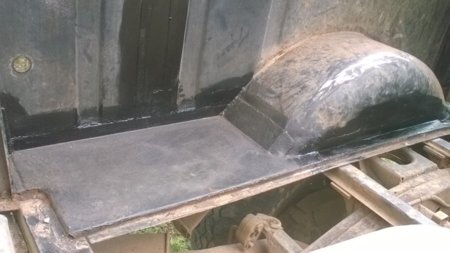

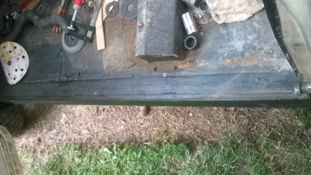

puis reboucher les montants arrière
![WP_20170520_13_37_27_Pro[1].jpg WP_20170520_13_37_27_Pro[1].jpg](http://pirate4x4.fr/data/attachments/106/106655-78dbc6458f8697d79a5c4174a00a2c3a.jpg?hash=eNvGRY-Gl9)
![WP_20170520_13_37_34_Pro[1].jpg WP_20170520_13_37_34_Pro[1].jpg](http://pirate4x4.fr/data/attachments/106/106656-6743e72ec189f2edc9f5f1d8f8e16808.jpg?hash=Z0PnLsGJ8u)

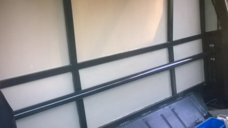

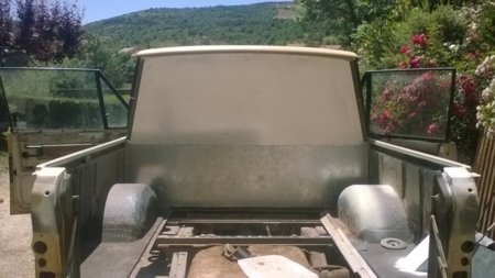

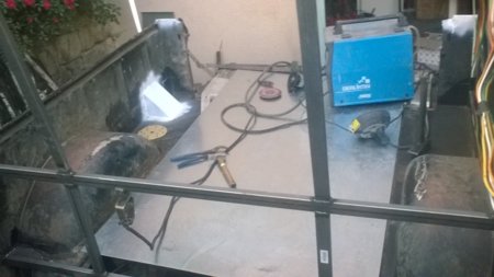

puis on passe a la cloison

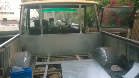

![WP_20170806_19_42_26_Pro[1].jpg WP_20170806_19_42_26_Pro[1].jpg](http://pirate4x4.fr/data/attachments/106/106663-6d2327c621f94f14a8712cc51a6ed865.jpg?hash=bSMnxiH5Tx)

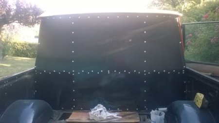

voila la cloison terminer avec a l'interieur le tube pour fixer les harnais car les siege d'origine sont completement mort donc je monte baquets et harnais

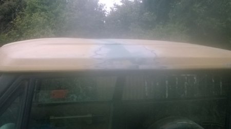

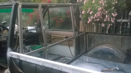

Puis on passe au plus chian a faire le toit car je voulais garder la goutiere tout le tous donc j'ai enlever une partie du toit pour assembler l'avant et l'arriere je n'ai pas encore de photo de proche une fois fini peind je vous mettrez plus tard ci vous voulez voir!pour assemble le toit j'ai mit l'avan et l'arriere bout a bout et une bande a l'interieur qui vien jonctionner par desous collé au bi composant special alu,puis le desus fibre de verre et mastic voila
![WP_20170725_20_00_29_Pro[1].jpg WP_20170725_20_00_29_Pro[1].jpg](http://pirate4x4.fr/data/attachments/106/106666-53c523b97b02971278c9181250a8d518.jpg?hash=U8UjuXsClx)
voila

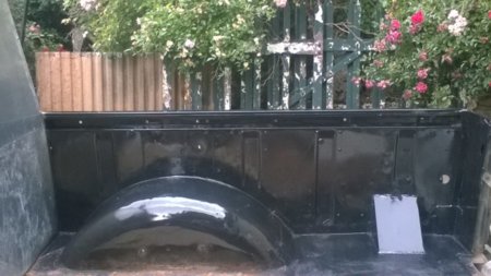

la benne
![WP_20170711_21_35_52_Pro[1].jpg WP_20170711_21_35_52_Pro[1].jpg](http://pirate4x4.fr/data/attachments/106/106668-34144a78fd1fd903cb134ab81a19d202.jpg?hash=NBRKeP0f2Q)

![WP_20170826_14_01_22_Pro[1].jpg WP_20170826_14_01_22_Pro[1].jpg](http://pirate4x4.fr/data/attachments/106/106672-a453625eae883075464896567e4ce0fb.jpg?hash=pFNiXq6IMH)
et le voila casiment fini ,prochainement je mettrai des photos de l'interieur avec modif des support de siege moyeu de volant fait maison modif console central et moodif de l'amortisseur de direction fait avec un amortisseur avant de range super efficasse pas un tranblement dans le volant dans les courbe contrairement a avant la modif!Voila si vous avez des questions ou des remarque n'esiter pas a commenter et si je peut je repondrai au question bye
