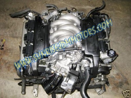

Bon voila j'ai actuelement 2 proposition assez sympa niveau moteur.
Le premier est pour un moteur de Honda Prelude V6 de 1991, j'ai regardé, 205cv, moteur turbo.
Par contre il est vachement ouvert au niveau des culasses... :|
http://en.wikipedia.org/wiki/Honda_C_engine#C32A
http://www.attarco.com/images/C32A.JPG
Avantage de ce moteur (a mes yeux):
Pas cher et fonctionnes très bien (230mkm).
Puissant.
Pas très long.
Pieces performance facielement trouvables.
Inconvenient:
Large.
J'arrives pas a trouver trop d'infos sur le cablage et fonctionnement...

moi je prendrais le V6 Honda surtout avec un turbo qui doit être basse pression
le V6 de S4 pousse très très fort mais pour les pièces de rechange :Peureux04:

salut
pour le v6 honda de prelude : elle n est pas d origine francaise car jamais commercialise en france avec ce moteur (mais je peux me tromper)
a mon avis c est la base du legend .
moteur tres solide par contre il prend son couple haut dans les tours , peut etre que le turbo ameliore les choses .
inconvenient c est le prix des pieces chez honda ou preparateur : a cote toyota et nissan font effet de donner leurs pieces !!!!!
et a 230 000 km ....

Bon j'ai pu choper la doc de l'Audi S4, donc deja on oublies ce moteur...
A coté un fonctionnement dun Nissan Patrol Y61 3L c'est un moteur sans electronique...
Biturbo refroidis par IC air/eau, pompe a eau du circuit d'admition ainsi que les ventilo a vitesse variable, capteur d'accelerateur, de freinnage, d'embrayage, arbre a came variable (ou un truc de ce genre) et d'autres truc que je comprends meme pas a quoi ça sert (la doc est en Anglais ça aide pas).
Rien que le faisceau et la quantitée d'electronique me fait deja imaginer les nuits blanches...
Et puis en plus nan... c'est un moteur Allemand, j'aime pas la philosophie des proprio des berlines allemande... Oui je sais encore un TOC de plus avec les Renault et les Y61 3L...
Donc bref je vais plutot tabler sur le moteur Niak...
Greg, 230mkm pour ce genre de moteur (berline familiale) est presque a mi course de sa vie, on peu en trouver a plus de 300mkm sans aucun probleme, c'est un moteur essence, mais pas un moteur Français, un moteur Japonnais :mrgreen:
Pour l'electronique sur le V6 de la Honda, c'est sur il va en avoir mais a mon avis carement moins que sur les truc plus recent...
Je vais essayer de trouver la meme doc, pour l'instant fait chier j'ai trouvé seulement une doc pour monter un Compresseur sur un moteur Civic... Que de mauvaises idées... :evil:

Bon pour la prelude on va oublier...
Deja au premier regard... Trop, trop d'electronique, plein, plein de connecteur de partout :?
Bon ensuite autre truc, je pensais que c'etait une propulsion... Manqué c'est une traction, resultat j'oublies, pas envie de me faire chier a faire d'enormes modifs, me faut un moteur avec une sortie "axiale" CAD en general une propulsion.
Donc Golf... niet.
Honda Prelude... Niet.

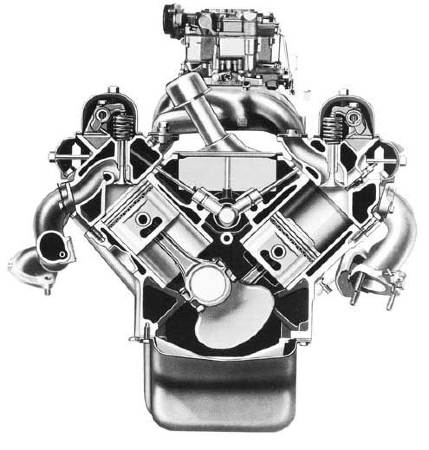

en plus, tu peux atteler toutes les boites qui vont sur un V8 rover
et ça le grand frère du V8 rover, le big block 455 Buick tout alu :twisted: :twisted:
http://en.wikipedia.org/wiki/Buick_V8_engine#455
