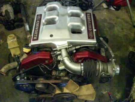

ça aussi
Image Remplacée par URL http://i242.photobucket.com/albums/ff135/mr_scorpio1/91 Scorpio cl/DSC00116.jpg
celui qui est intéressant je ne l'ai vue nul part :oops:
le 207 cv
par contre le v6 est d'origine allemand (cologne)

Hi
Si tu regardes la 3eme photo J'ai l'impression de reconnaitre mon ancien V6, demande lui si c'est Fred.
