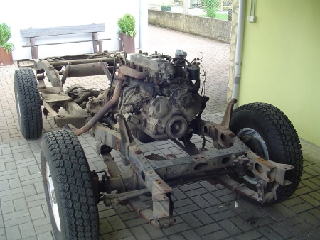

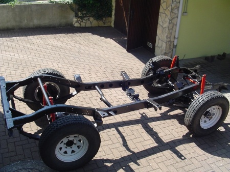

arrivée de l'engin a l'atelier pour depieutage
la on y voit deja plus clair
apres un bon microbillage

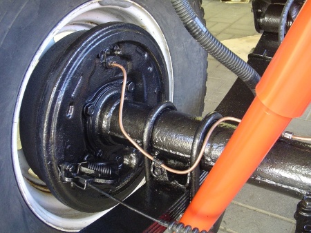

peinture de tous les éléments et remontage des ponts et amortos

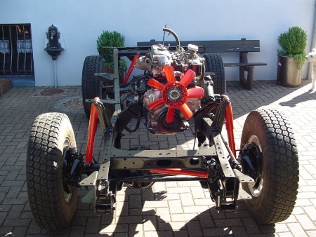

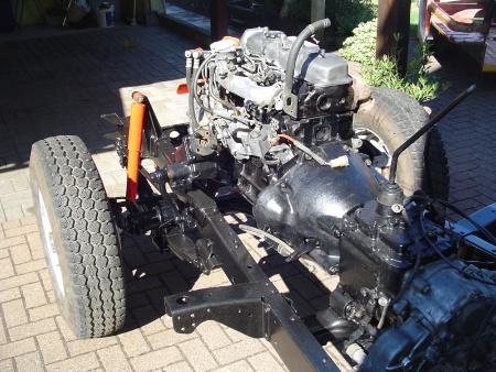

ensuite repose de la mécanique après remise a neuf
petit delire du proprio

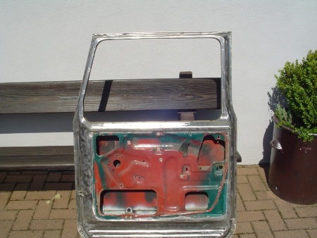

la suite,on attaques la carosserie,vu les cochons qui avaient peint ca avant et le nombre de couleurs différentes,on mets tout a blanc
de plus ca permet de trouver les petits trous de rouille etc...

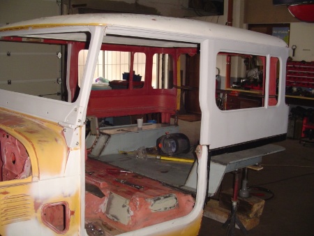

ensuite la caisse

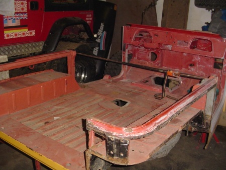

decoupe de la partie pourrie
et hop,un morceau neuf
essai du hardtop
ensuite les planchers
