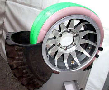

Salut , j'ai mis des pneus taille basse usés dans mes pneus de 235/85/16 sur mon maxi de trial , ça fait exactement le même rôle et c'est gratos . J'ai récupéré les pneus chez un revendeur de pneus qui les avait sur un tas . Le principe peut être adapté à tous les tailles de pneus.
Le montage est un peu délicat mais quand c'est gratos.
Pour introduire le pneu taille basse , le plier en " 8 "

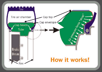

pour ma voiture seul le pneu taille basse est gonflé. Je ne fait pas de route que du franchissement en trial et cela va tres bien . Si sur ma prochaine voiture j'ai besoin de gonfler le deuxième pneu , je percerai la jante pour faire un deuxième point de gonflage avec un passage traversant vers le pneu principal comme le système STAUN
