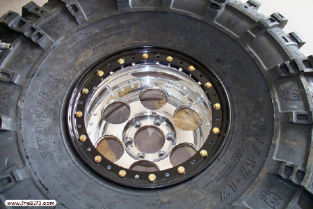

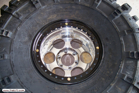

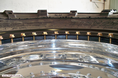

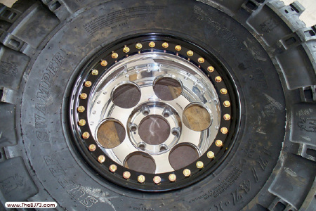

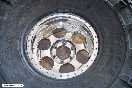

Installation système Beadlock 32 boulons
excusez moi du peu mais je suis debutant en matiere de prepa et comme je suis curieux de tout ce que vous pouvez faire a vos engins je voulais juste poser une question effectivement debile pour vous mais à quoi cela sert ?:icon_rolleyes:
Il n'y a pas de question débiles sur ce forum ...:mrgreen:
Les beadlock, servent a bloquer le pneu sur la jante. dans le cas du reportage a bloquer le pneu sur le coté extérieur de la jante afin que le pneu ne puisse déjanter en TT quand il est a faible pression.
Il permet de rouler avec des pression intérieure au pneu bien plus basse que celle d'un roulage normal.

Top ton tuto la visserie étais livrer avec sinon ou la trouver en 10.9 ?
Je monte en 35/12.5/15 est il obligatoire de mettre une chambre ?
