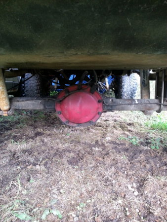

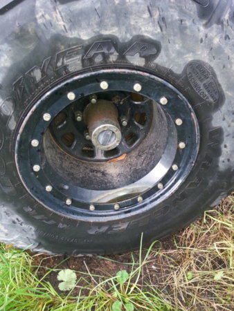

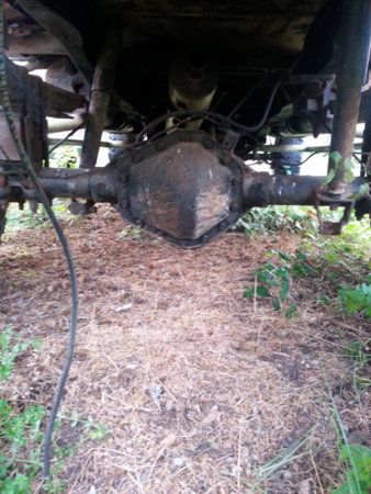

Souhaitant avoir mes véhicules équipé de manière similaire je pensais équipé le Blazer avec les mêmes ponts que ceux de mes Pick-up. Voici donc les photos des ponts actuel et des moyeux du Blazer (si quelqu'un sait les identifier qu'il hésite pas).
L'avant:
L'arrière:
les moyeux:

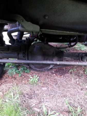

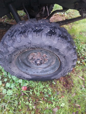

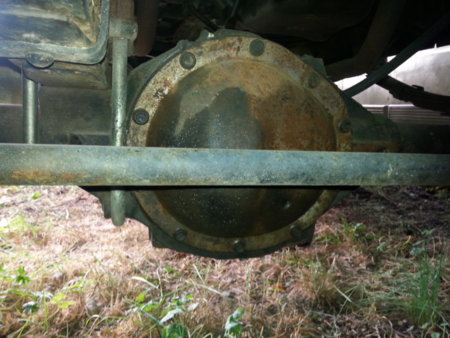

Voici les ponts et moyeux de mes Pich-up:
L'avant:
L'arrière:
Les moyeux:
Merci d'avance pour vos avis et vos conseil.
Merci pour l'identification.
Du coup tu pense quoi de mon idée est ce judicieux? Est ce des ponts fait pour supporter une préparation et encaisser des contraintes ou vaut il mieux trouver autre chose? Merci d'avance
Ce que je souhaite faire avec le blazer c'est pouvoir tracter une grosse remorque (minimum 3t5), monter en forêt avec une remorque à bois, passer partout sans être coincé ni devoir forcer sur la mécanique et débuter en franchissement. Pour la préparation je souhaite pouvoir garder la monte actuelle de pneumatique (ou plus grand), si un jour j'ai les moyens et que j'en trouve un je pense passer sur un Big Block 454ci ou plus gros. Voila pourquoi je pense à modifier mes ponts, ma boite de vitesse et de transfert.
En gros tu veux un vehicule qui fait tout sans soucis. Bonne chance mais c'est pas facile.
Dans tous les cas les ponts de K20 sont une amelioration donc ca peut pas faire de mal.
Je suis un doux rêveur mais assez réaliste pour faire des concessions. J'ai peut être une piste pour la TH400 via une annonce leboncoin: https://www.leboncoin.fr/equipement_auto/938984508.htm/ maintenant reste encore à trouver une np205. Pour les ponts je me pose du coup la question du pont avant garder celui de k20 ou chercher un dana 60 de k30 (si la différence est vraiment significative). Pas facile de savoir ou on va quand on est débutant dans le domaine merci pour ton aide et tes conseils.
Il y a une sacre difference entre un 60 de K30 et un 44 de K20. Mais sans plus d'informations sur ton usage ni la taille de pneus c'est pas facile de te conseiller.

Je pense que des ponts de k20 feront l'affaire tant que tu ne passes pas au dessus de 37" et que tu y vas doucement.
Disons que le seul moment ou je risque de forcer c'est quand je tracte une remorque remplis de terre ou de bois dans des chemins fait pour les grumiers. Après pour les pneus c'est ce qui est monté dessus j'avais pas réfléchit à quoi mettre mais de toute façon je voudrais pas avoir besoin de commencer à découper les passages de roue. Après si je trouve un pont avant dana 60 je le monte. Pour ma culture perso peux tu me dire qu'est ce qu'il peut apporter de plus. Le 14bolts n'est pas non plus le même que celui du k30 quelle est la différence? Merci

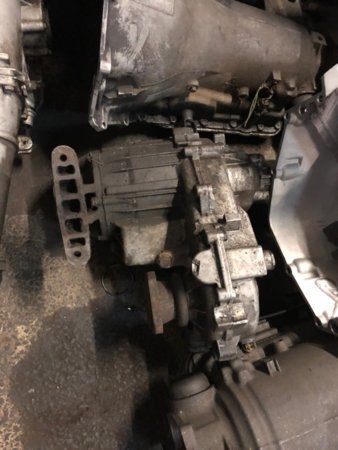

J'ai contacté la personne qui propose des th400 sur leboncoin, au passage super sympa, à l'écoute et qui a fait des TH400 pour des sudiste possesseurs de crawler . Il a peut être en stock une np205 (à identifier puis à réparer carter fendu) qui était accouplé à une th700r4. Il m'a dit pouvoir me préparer l'ensemble et le renforcer avec plusieurs options ou alors me préparer une th400 renforcée avec plusieurs options. Que me conseiller vous?
Une premier photo de la boite de transfert si ça suffit pour l'identifier
