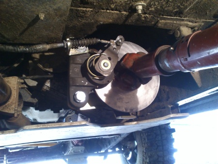

frein a main a disque

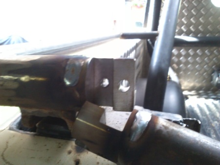

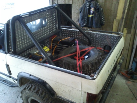

tour de caisse arrière en tube (il sert de protec et d'ecubier pour le treuil central arrière
avec un sytème démontable pour avoir toujours facilement accès

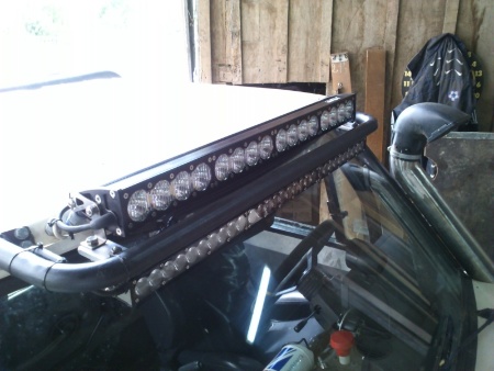

j'ai eu un soucis d'étanchéité avec la barre a led de chez bajadesign........:encolere:
qui est garantie a vie je rappelle.......gros coup de gueule ,
et ils m'ont renvoyer de quoi réparer + une nouvelle barre , plus puissante , bien sur gratos......donc SAV au top ! :icon_cool::icon_cool::icon_cool::icon_cool:

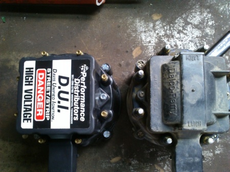

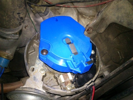

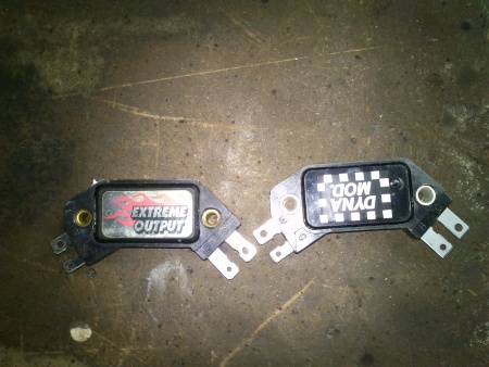

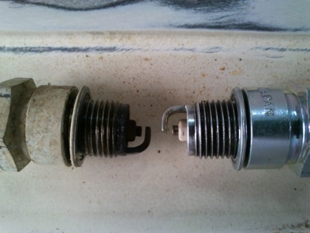

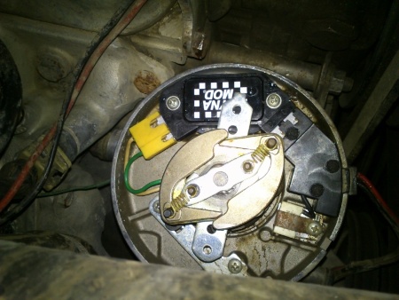

évolution de l'allumeur HEI en DUI 50 000 volt (que j'ai déjà re-modifiié depuis........)
avec nouveau fils HT qui vont bien (les anciens sont déjà en 8mm)
avec ça , on écarte les électrodes a 1.3 mm :affraid:au lieu des 0.80 stock

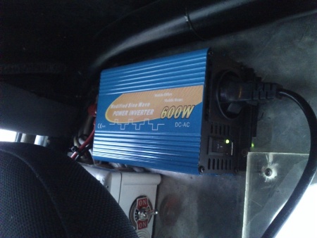

transfo 220/12v pour le PC

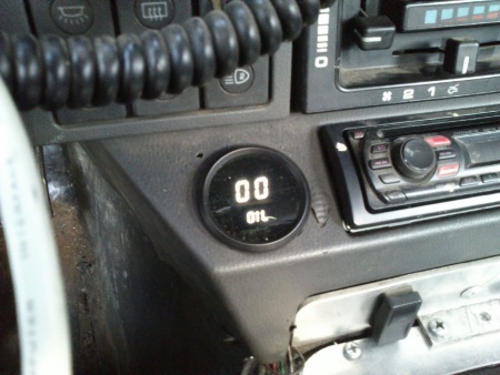

mano pression d'huile INTELLITRONIX DIGITAL OIL PRESSURE GAUGE

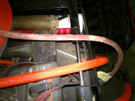

pare branche cable inox

barre a led :affraid: :mrgreen::mrgreen: mouarf
