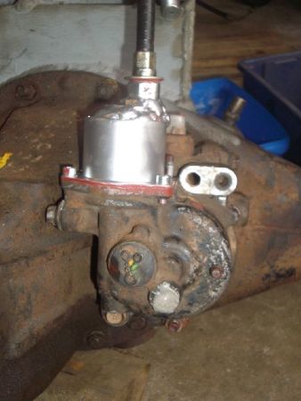

j'ai un petit souci pour trouver ce dont j'ai besoin ..je cherche apres l'astuce et le materiel necessaire pour monter un verin pour actionner un bloc arriere d'origine sur un gr ...:twisted: je sais qu'il y en a qu'il l'on deja fait ...:mrgreen: merci donc de m'indiquer le materiel employé et eventuellement quelques tofs du montage et retour d'experience...:mrgreen:

moi air soufflé au lieu de l'aspiration ça marche très bien....:wink:

Réserve: bouteille de paintball :wink:
pression: bien plus de 800 :mrgreen:
électrovanne: d'origine mais simplement ça souffle d'un côté OU de l'autre...
Électrovanne d'origine = grosse merde... Certes pas cher:mrgreen:
Pour la pression, ça sert a rien de balancer plus d'un bar de pression dedans, si ce n'est prendre le risque de péter le poumon...
Mettre un vérin a la place... je vois pas l’intérêt de se faire chier (étanchéité avec le pont, course très courte) a monter un truc pareil, le poumon d'origine est largement suffisant...
Les 2 photos sont pour des pont de toy il me semble... les pont de patrol la capsule est derrière et latéral...
