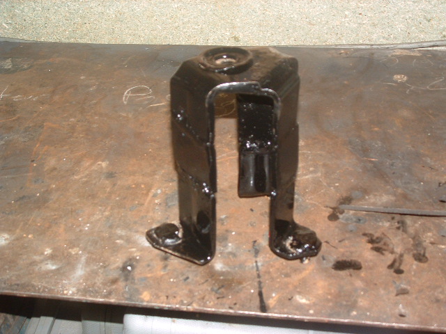

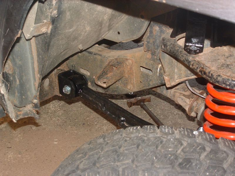

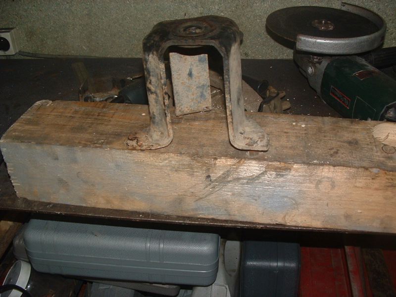

troisième solution: les déports des supports de tirants
j'aime beaucoup plus 8) , ça résoud les deux soucis (pont et chassis) mais, à voire avec les utilisateurs, quid de l'angle ventral :shock: :?: :?:

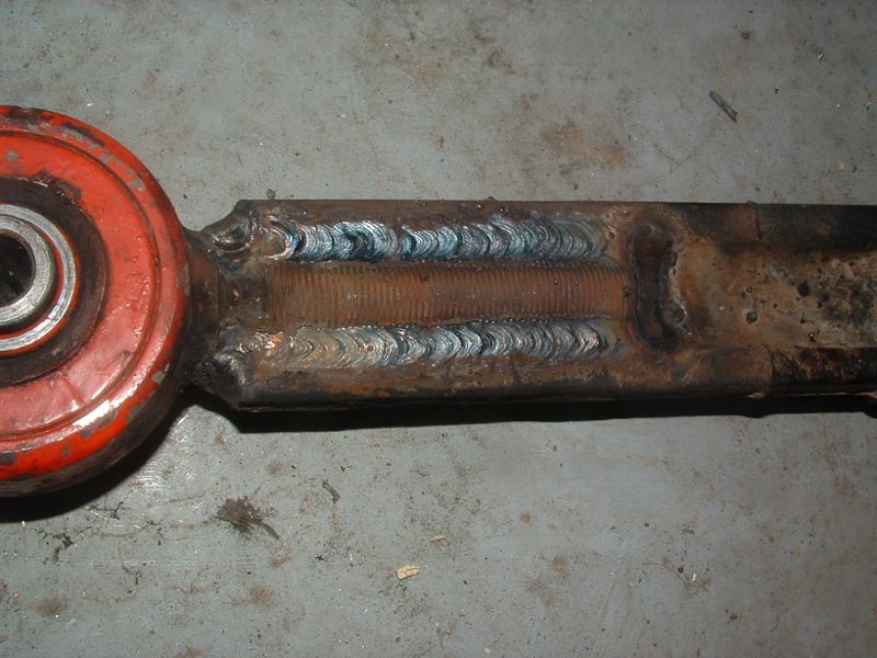

quatrième solution: la modification des tirants
je l'aime beaucoup aussi cette solution là :shock: 8) , je n'y trouve pas de points négatifs :wink:
à savoire que pour les solutions 3 et 4, les soudures doivent être top :shock: (en gros, je le fais pas moi même :mrgreen: :mrgreen: :mrgreen: )

Deport de tirant: nikel pour l'angle de chasse et le debatement, par contre mini 10cm de rehausse, soudure parfaites et montage etudié, pour de très grosses rehausses (+15cm et au dela) il faut quand meme travailler ailleurs pour la reprise d'angle.
Tirants de ponts "forgés": Cher (plus de 1200€ la paire), mais a tout les avantages (angle nikel si il correspond a la valeur de rehausse, soliditée, debatement.

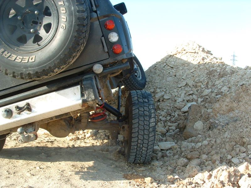

il y a un gars sur l'île qui s'est fait un x-link, et ça croise pas mal ( azimut avait mis des photos pour montrer la différence avec un gr "origine"dans un même zone ), par contre sur la route , je ne sais pas :roll: , je verrais ça avec lui :wink:
dommage que sur les vidéos australienne , nous ne voyons pas les modifs précises par rapports a leur croisement :roll: :|
si jamais, on imagine, on trouve qq'un qui sache souder (comme un Dieu :mrgreen: on rigole pas avec ça ), ça devient tout de suite plus interessant :wink: :mrgreen: :mrgreen: :mrgreen:
pi, des déports de tirant, tout le monde en a, c'est plus drôle :mrgreen: :mrgreen: :mrgreen:
ps: qq'un connait la matière exacte des tirants avant de patrol ???

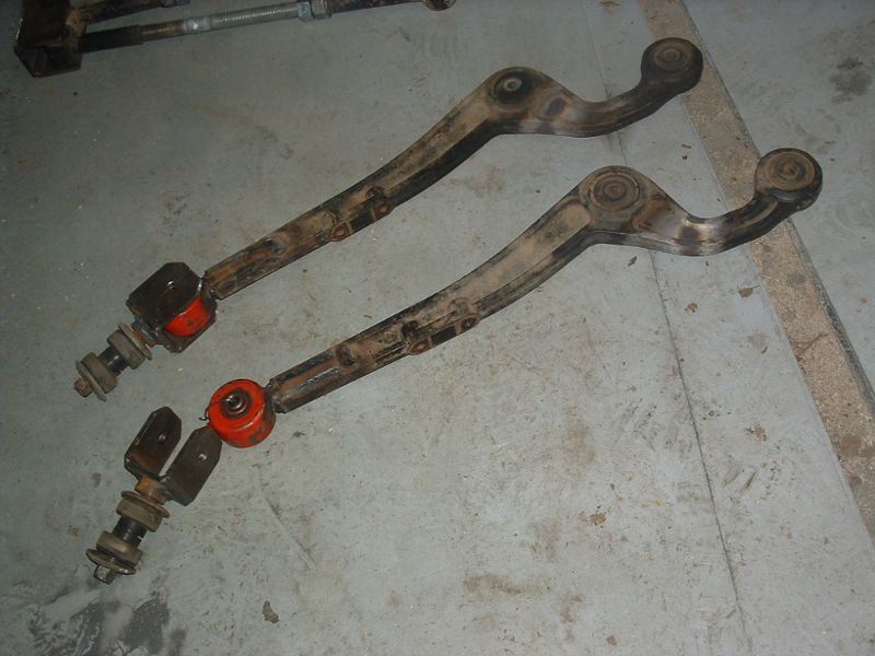

style ça : les deux photos sont des tirants de land, le schema est celui d'un tirant de patrol :wink:

nan Cyrille, ils permettent au ressort de travailler correctement, de retrouver l'angle d'origine du pont, mais pas d'amplifier les mouvements du pont :wink:
les déport des tirants ont les mêmes effets :wink:
pour augmenter les débattements, il faut changer la cynématique complète (x-link, 3 tirants, 2 tirants en y ....)

Apperement entre les Y60 et Y61 y'a deja 2 matieres differentes, l'un est cassant, l'autre mou.
La plupart cassent, c'est une sorte de fonte, mais bon n'etant pas specialiste des matieres je ne serais te dire l'aliage...
j'en ammenrai un à un pro pour qu'il juge de la matière-possibilité de souder-solidité du tirant
par contre, la hauteur (x) sur le schéma va de 5.5 cm à 7 cm au plus épais du tirant, va valoir prévoir un bon renfort pour que ce soit costaud :shock:

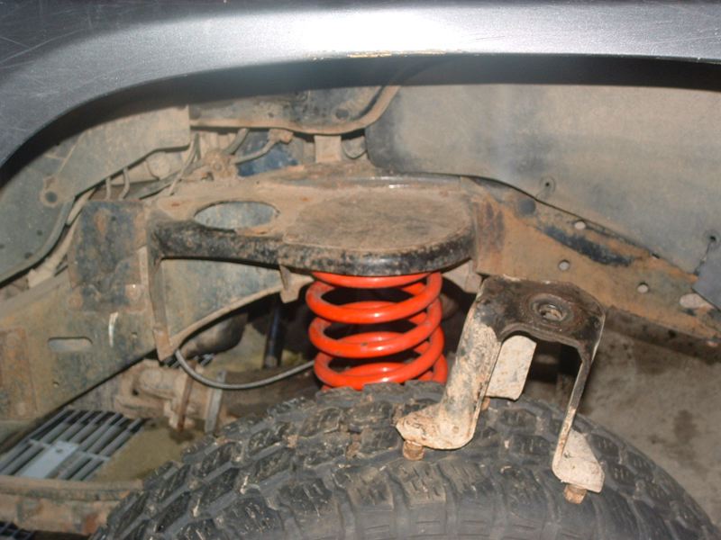

je ramene ma fraise juste pour un truc,
j'ai des déports de tirrans (comme ceux de seb) j'y ai trouvé un seul défaut par rapport a mon usage,tu peux te poser dessus plus facilement (tu descend de 10cm environ sous le chassis par rapport a l'origine) au point de bloquer ton évolution,ca m'est arrivé une seule fois en descendant une grosse marche sur la roche :mrgreen: mais bon par rapport aux tirrans forgés (le prix)t'as le meme résultat pour bien moins cher 8)

Le montage sur rotule impose la supression du silent bloc coté chassis, sinon il y a des probleme de reaction parasite entre la rotule et le SB (genre quand tu freinnes tu as les tirants qui reculent et se deplacent verticalement)
3RD's fabriques des tirant de pont avec une rotule, ceux si imposent de monter en fixe coté chassis.
Autant dire que ces tirants ne sont pas super diffusés car il entrainent un comportement très flou au niveau du vehicule.
Ca a tendance a le rendre "bateau" et donc instable dès que la vitesse deviens elevée.
BBM vendent toujours ces tirants:
http://www.bbmmotorsports.com.au/patrol.html
(milieu de page)
Le site du fabricant n'existes plus
http://www.3rdsproductions.com.au/ donc a mon avis il on arreté la fabrication.
http://www.4wdaction.com.au/forum/showthread.php?t=4044
Les australien preferent a ça, soit des tirants forgés simples (avec reprise angle de chasse bien entendu), soit les tirant de chez Superior engeneriing, les 2 permettent de conserver un vehicule très stable meme a vitesse soutenue.
Les deport de tirants sont aussi apreciés mais moins diffusés car ils imposent le montage par un pro pour etre ADR (norme chez eux, qui permet de rouler avec un vehicule modifié)

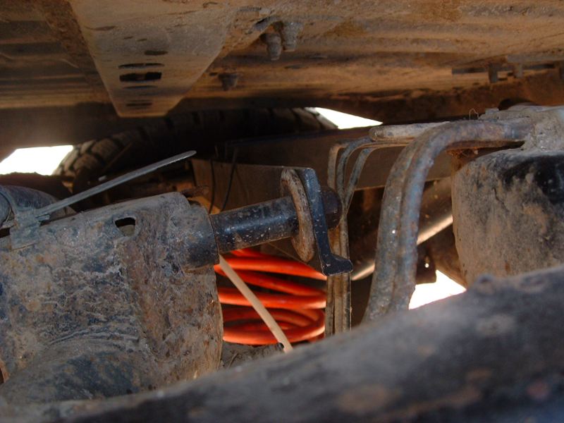

Un topik entier pour les modifs faites sur les amortos et tirants de mon pépère. Aller, c'est parti :
Pour commencer, voila l'idée de départ. Monter les tirants avant sur silenbloc à fonction rotulaire, un peu comme à l'arrière.
Pour une raison évidente de fiabilté, je n'ai pas mis un oeil arrière, mais un SLB de véhicule militaire (offert par un mec génial du site :2 (26): ).
Voila ce que ça donne :
Vous aurez tous reconnu que ce ne sont pas mes soudures :2 (15): :2 (15):
En fait, nos tirants avant sont en alliage de fonte, c'est très chiant à souder convenablement ... ne pas faire ça sans une grande expérience de la soudure :2 (26):
Voila ce que ça donne peint et en place :

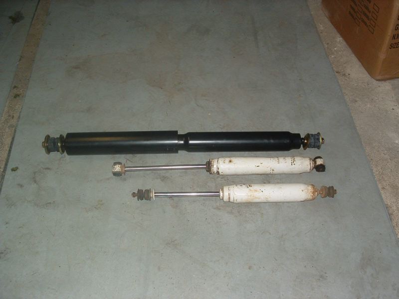

Reste à mettre des amortos qui ne brident pas la descente de pont .... Et de préférence à pas cher .....
Après une recherche j'ai trouvé çà :
43 Euros l'amorto ... elle est pas belle la vie ? :2 (15): :2 (15):
Et ils ressemblent à ça :
Donc le Gabriel c'est le gros noir.
Juste en dessous c'est un amorto arrière et tout en bas, un amorto avant. Les 2 blancs viennent d'un kit Pro-comp +3" (7,5 cm).
Vous pouvez imaginer la longeur de l'amorto de PL une fois comprimé ... il fait la taille de l'amorto avant détendu :2 (24): :2 (15):
Donc le Challenge, c'est de monter 4 amortos de PL sur le troll ... allez c'est parti :

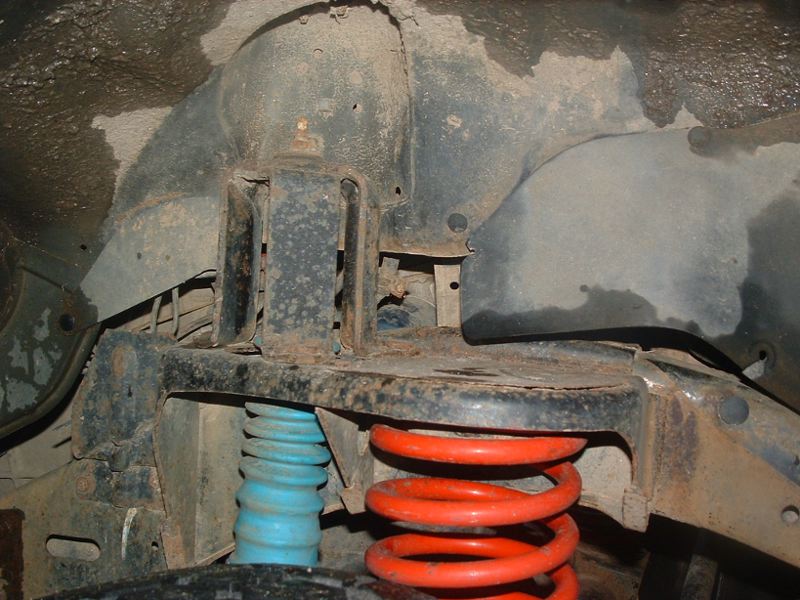

Ici, c'est net, ça va coincer.

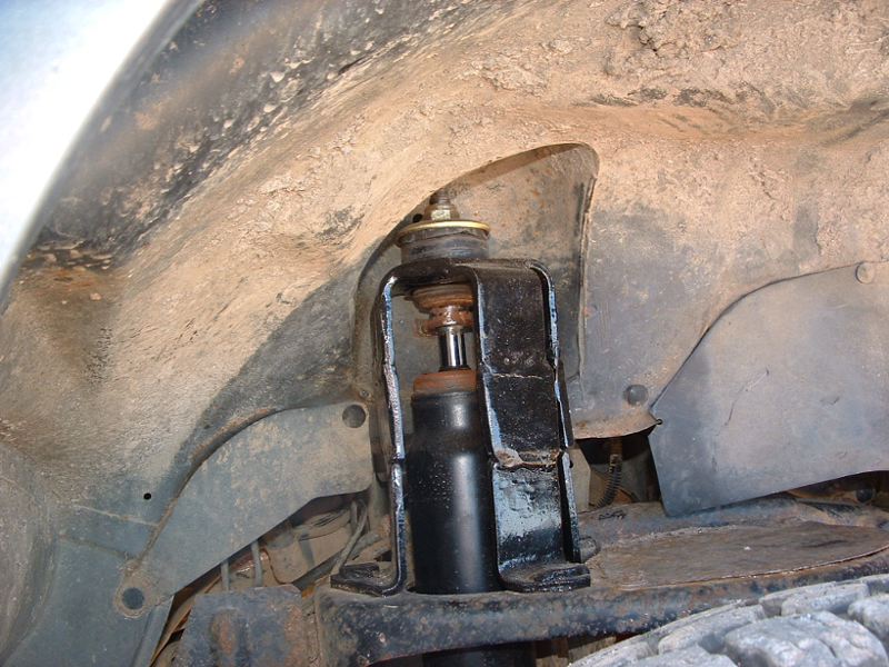

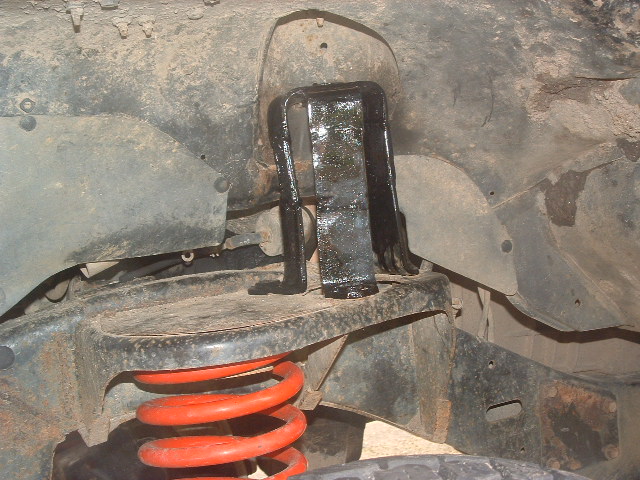

Le plus simple.... faire de la place en allongeant les coupelles d'amortos, comme ça :
Si vous vous lancez dans ce genre de modif, pensez à faire un gabarit, sinon une fois ressoudé ça ne rentre plus.

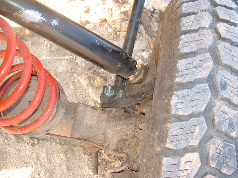

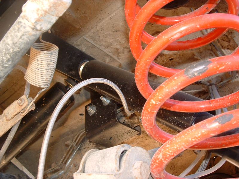

Pour l'arrière, c'est moin simple .... Surtout que d'origine les amortos sont oeil/oeil et là Tige/tige .... Et vu le diamètre, pas moyen de les placer à l'arrière de pont comme à l'origine .... Il a donc fallu leur trouver une place et faire de la modif. :2 (17):
Voila comment j'ai fait :
On voit sur la photo du dessus la fixation d'origine de l'amorto (tout en bas de la photo). Moi je me suis pris sur la fixation du tirant de pont, au pont.
J'ai découpé une plaque d'acier de 6 mm, j'ai coudé à la masse et soudé un renfort dans le même métal.
Pour les fixations supérieures, c'était moin simple. Il faut imaginer les mouvements des ressorts et des tirants supérieurs qui passent prés des amortos.
J'ai choisi de créer une traverse centrale qui va de la traverse de réservoir à la traverse des tirants supérieurs. Coté réservoir, ça reprend les fixations d'amorto d'origine.
Avantage de mettre les fixations des amortos au centre du trol, donc fortement incliné, ça va les "assouplir", les poids sont multipliés par l'angle.
Bref, voila la traverse qui supporte les amortos, c'est un V de 60X60 en 8mm.

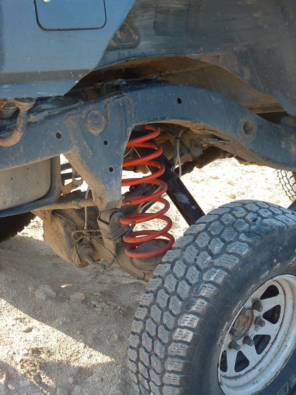

Les essais, alors, ça dit quoi ?
Bon, je sais, il a une sale tronche avec ses 31 :2 (15):

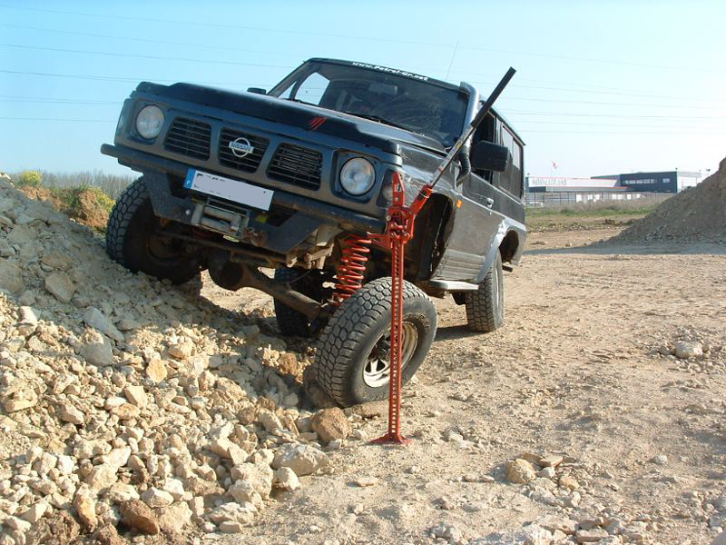

Bref, petit croisé de pont, emplifié par notre ami le Hi-Lift :2 (17):
Comme on voit, la roue avant est montée de 31" à peu-prés :2 (26):

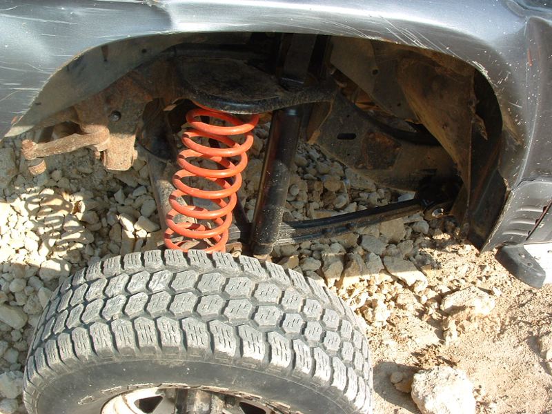

Bon, que ce passe t'il à nos amortos.

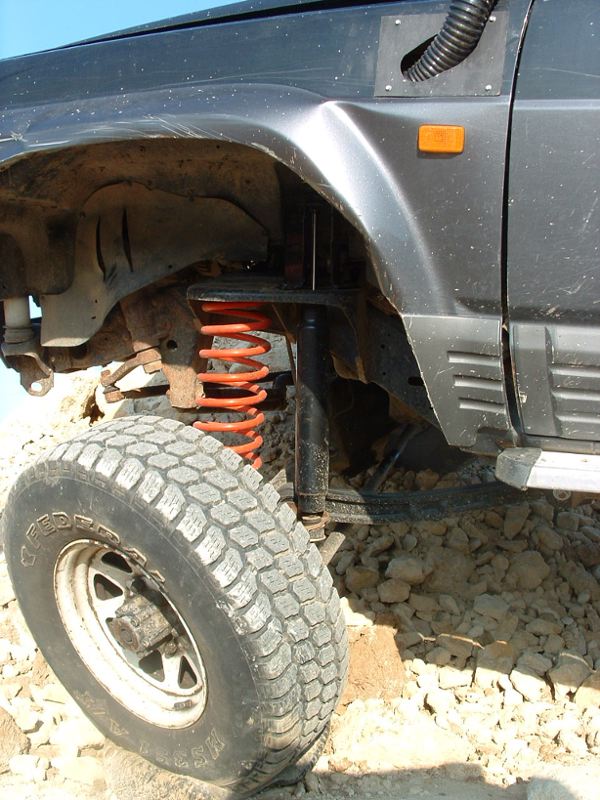

Ici c'est le pont avant délesté, la roue est TRES loin de ce lever, le ressort est encore tendu comme un string. :2 (15):
Ici c'est le coté comprimé, là c'est du pile poil :2 (24):
Par contre, le pont semble encore bridé, et c'est la rotation du pont qui semble en être la cause ... Bref, la rotule (enfin SLB) c'est bien, mais ça ne vaut pas un bon 4 liens. Vivement le rassemblement que l'on fasse des mesures :2 (26):
En tout cas, si ça ne descend plus, c'est pas l'amorto qui bridera.
Pour l'arrière, c'est nickel :
L'amorto arrive en butée quand le ressort est totalement détendu.

je remonte ce post caaaaaaaaaar : j'ai reçu mes tirants :shock: :shock: :shock: :mrgreen: :mrgreen: :mrgreen:
j'avais demandé au soudeur de faire du solide, et bin, il s'est pas loupé :mrgreen: :mrgreen: :mrgreen: :mrgreen: :mrgreen:
qqs photos des bêtes, la seconde est une fois un des deux tirant positionné, ce qui explique l'angle du ressort :wink: :wink: :wink: :wink:
je ferai une photo avec les deux tirants (ancien et nouveau) pour bien visualiser le déport (10cm) :wink:
de nouveau remonté :mrgreen:
je n'avai pas mis les photos des tirants modifiés (manque juste un coup de peinture) par rapport aux tirants d'origine :shock:
ps: modifié pour un déport de 10 cm :wink:
