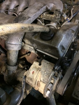

salut ! savez vous a quoi serre c'est deux électrovanne ? situer sur le cul de la pompe a injection du om 603

Mais il tourne très bien sans les deux prise brancher lors ca Ba rester comme sa Coter conducteur !:) et non je pence mettre un k&n ou in trucks dans ce style :)

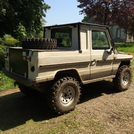

Salut!! Je reprend la fin de la préparation du véhicule que j’ai arrêter part manque de temps !^^
Le voilà dans sont état actuel du coup le 603 a pas fait long feu ! Beaucoup trop moue !!
Du coup j’ai mis un 603 turbo cette sa ne vaut pas un 606 mais y’a quand même moyen de lui faire sortir quelque ch !

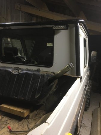

J’ai découper le toit pour le descendre de 12 cm
Peinture neuve
Couvre benne ( que j’ai retirer)
Pose d’un kit +4 Raptors
Et des petite bricole !^^

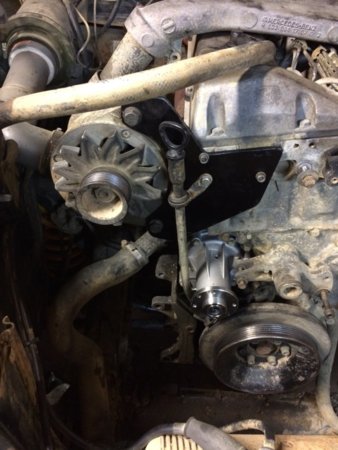

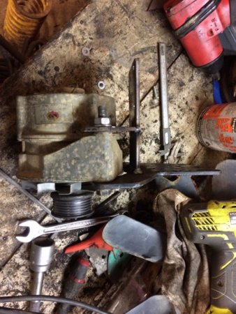

positionnement de l’alternateur le plus haut possible

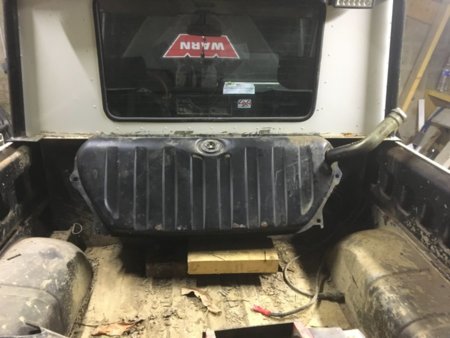

Pose d’un réservoir d’une w124 dans la benne
