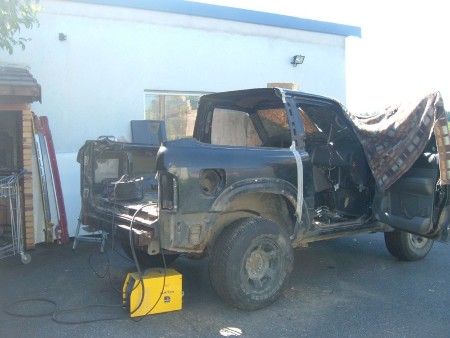

bon,ensuite je coupe tout ce qui est tordu a l'avant
j'en profite pour monter la rehausse (+7)
bon,ben c'est déjà mieux,vas falloir découper les ailes,je ne veut pas aller plus haut,il y aura encore un body de 2.5 cm

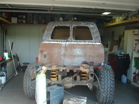

ensuite j'ai referme le cul,tole de 2 avec quelques renforts

ensuite j'ai du reculer le pont ar,faut encore une fois faire de la place
je rajoute 19 cm au final
remontage a blanc du pont ar pour prendre les cotes des tirants
les tirants ar prêts a être soudes,rotules cote châssis,silenblocs cote pont :wink:
