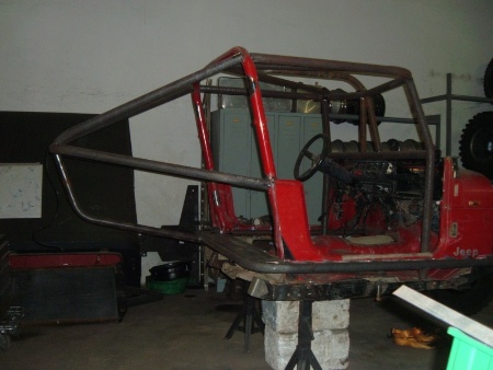

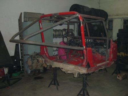

ca y est,c'est decide,j'ai vire le cul :mrgreen: le chassis aussi mais pas tout de suite sinon ca vas tomber en lambeaux,de plus il me sert a centrer ma cage ar
je reprends une arche horizontale,comme l'avant
j'ai mis deux pneus pour me donner une idee de l'empattement,110"
les deux descentes,bon j'en ai fait qu'une :mrgreen:
une idee genrale de la forme :wink:
la les pneus sont en 35,je pense monter du 42",faut que je me trouve deux pneus de camion ou tracteur comme guillaume pour me faire une idee :wink:

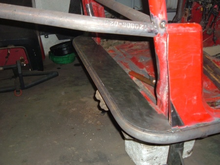

pour changer j'ai joue de la disqueuse,le chassis est vire a ras de la caisse
et hop petit renfort plié sur l'angle
si deja on decoupe,je vire les bas de caisse,me plaisait pas ceux la :twisted:
deja plus sympa comme ca :mrgreen:

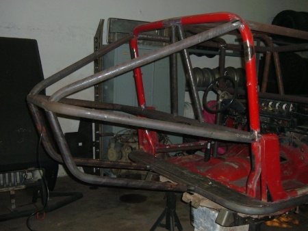

la suite,les bas de caisse sont bien entailles,reste a mettre un tube au tour de tout ca
j'en profite pour faire la plate forme ar pour le radiateur
ensuite les tubes pour le panier ,je passe directement le faisceau des feux ar a l'interieur :wink:
voila la forme finale de l'ar :twisted:

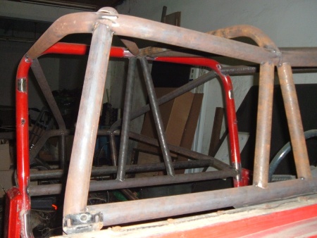

deux petites descentes dans l'arche :twisted:
une deuxieme travers pour faire l'emplacement du radiateur
le reste du "panier"
tres galere a tout avoir de niveau :twisted:
ensuite mise en place du reservoir et radiateur
commence a y avoir du monde et c'est pas fini :mrgreen:
pour finir une vue de face,pas sur que ca reste comme ca moi ? :mrgreen:

Pour la face avant (dérrière le parebrise que tu souhaite conserver), tu n'aurais pas la possibilité de l'incliner un peu plus ? juste pour une question de gueule...
Reg tu dechire tu lui a donner une superbe geule :twisted:
Au niveau de la baie de pare-brise le pied d'arceau n'a pas de contre
plaque tu pense en mettre une et prendre la caisse avec ou tu va relié direct
au chassis en tube ?

salut dave,daccord avec toi,l'angle est pas terrible en esthetique,par contre il sera beaucoup plus solide comme ca :wink:
j'ai essayé avec plus d'angle,c'etait plus soft,moins agressif ,donc pas vraiment ce que je recherche :twisted: :mrgreen: :mrgreen:

salut toff,il n'y aura pas de contre plaque,je reparts du tube de bas de caisse au chassis avec une plaque de 5mm en biais,ce sera soude la dessus,la caisse et le bout de chassis ne feront qu'un a terme :wink:

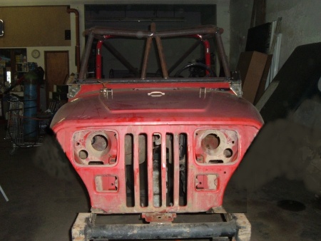

c'est decide,l'avant ce sera ca plus quelques tubes :mrgreen: :mrgreen:
cherchez l'erreur :wink:

calandre moins 1 barreau donc je pense a une recoupe de l'ensemble par le millieu,.
sur la jp donc je boss moins 5 cm sur le bas de la calandre pour une meilleur vision a l'avant.
