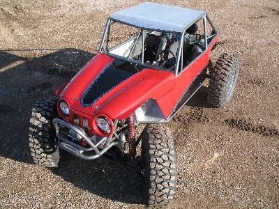

reg, qu'est ce qui t'empèche de monter une calandre et un capot de TJ recoupé, aux us ils en font meme des en poly deja recoupés avec des ailes rockcrawl ????
toff,une belle base effectivement,a voir de plus pret et pas tres loin de chez moi :twisted:
bebop,t'a des liens car je cherchais ce genre de truc en fibre mais j'ai pas trouvé :wink:
:mrgreen: oui mais a ce prix la :roll:
calcul tout simple
vente du capot calandre d'origine +300€
achat de celui en fibre,environ 500€
ma solution,je garde mes pieces toles -300€
et je passe minimum 5/6h a decouper ressouder,sans compter le poids
donc niveau financier c'est plus interessant de prendre un truc tout fait
apres le soucis c'est beaucoup moins original de l'acheter fini,quoi que c'est pas connu en france ce genre de trucs,a voir parce que la vas falloir ce decider fissa :wink:
:mrgreen: ehhh une chose apres l'autre,plus de budget cette annee,c'est noel la :twisted:
a moins de revendre encore quelques pieces de jeep :mrgreen: :mrgreen:
bon,ok,je vais faire des annonces :twisted:

le capot j'ai cde la http://www.twistedcustoms.biz/products.aspx?i=0&c=7
polyperformance n'avait pas le modele que je voulais :wink:

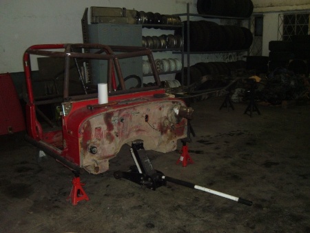

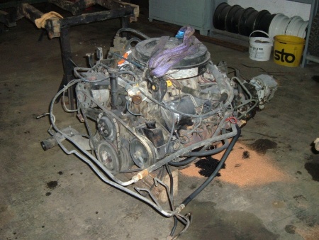

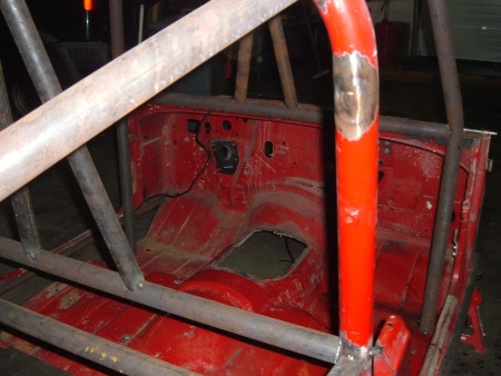

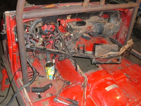

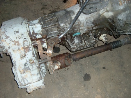

ayez,j'ai put reprendre un peut,hier et lundi c'est seance expertises suite a la neige qu'on a eu la semaine derniere,4 accidentes en une journee :mrgreen:
pour commencer j'ai redemonte la caisse du chassis histoire de faire les supports de boites
ensuite j'ai encore trouve quelque chose a virer,le faisceau qui part avec le moteur et la colonne de direction et le chauffage,direction la corse :wink: :wink:
nickel,on y voit clair la,je vais pourvoir decouper,ehh oui encore....
ensuite les boites sont au depot,une th400 et une np205
je vais profiter du mot chevy (provisoire) pour placer ma mecanique sur le chassis
par contre la ca sent le petit soucis
mon arbre av vas toucher le carter de boite car le nez de pont du rockwell est au centre du pont
autre solution qui ne m'interesse pas c'est de remonter l'ensemble du proto pour donner plus d'angle a l'arbre :roll:
a voir si c'est possible de refaire un autre carter,la joie des buildup :mrgreen: :mrgreen:

Et pourquoi faire 2 p'tits arbres plutot qu'un grand ?
En montant le premier sur un palier ?
Hi
Peut être que l'arbre va t'embéter mais ce ne sera pas le cas de la commande de BT...
Font comment les ricains avec les Rockwells, sont pas tous perché a 2 m de haut
faut que je fouille,je vais avoir le temps demain :wink:
comme dit fab,un double arbre surement,sinon c'est skipy le kangourou :mrgreen:
la cde de transfert c'est cool :wink:
de plus vu que je decoupe le tunnel de boite vas y avoir de la place :wink:
bon,apparement pas le bon plan de decouper le carter,vas surement falloir passer a un double arbre,genre dodgeram
Moi ca me parrait mieux !
Car même si tu arrivais a modifier le carter de la Boitoto (ce dont je doute), tu serais ensuite emmerdé par le carter moteur !
Ca on moins, tu peux esquiver la boitoto, et tu sera qu'un minimum emerdé par le moteur :twisted:

Salut Reg
Avec un double arbre, tu ne vas pas être emmerdé par l'angle que va prendre celui qui est coté pont ?
Rien ne t'obliges a le mettre parallele au chassie, juste suffisament en biais pour esquiver la boitoto :mrgreen:
Salut Reg,
comme dit plus haut, comment qui font nos amis ricains? t'es pas le premier je pense à mettre des Rockwell sur une jeep avec cette config bva/bt? Ils les rehausse peut-être... tiens j'vais aller voir par curiosité.
En tous cas ça promet tout ça, j'ai hate de voir l'engin terminé :twisted:
@+Seb
apres verif,le corps de pont est un peut decale du bon cote,ca c'est cool
par contre l'arbre se fixe au dessus du pont,ce qui la m'arrange pas vraiment
au pire je montes un carter sec sur le v8 pour degager de la place

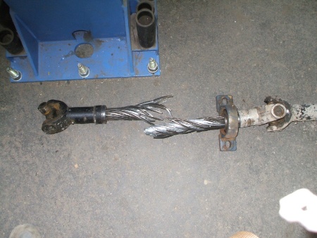

joachim a se genre de montage mais voila le resultat :roll:
j'etais a cote quand il l'a explose,il bossait tout doux mais sur le couple,petit coup de gaz et salut :twisted:

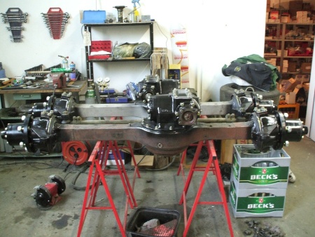

eh eh,pas si haut que ca finalement,je vais tout mettre au plus bas,un max de detente,moins de 10cm de compression
si je passe en carter sec,je peut encore le baisser de 10CM,j'hesite,ca fait a nouveau un paquet de ronds en plus :twisted:
trucni,yes,fini de faire ma mijoree,maintenant faut que ca pete des flammes :twisted: :mrgreen: :mrgreen:

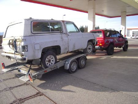

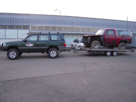

bon,ca avance j'ai recupere des moteurs boites aujourd'hui,400 bornes a deux plateaux :twisted:
bon la j'ai de la marge en moteurs boites :mrgreen:
donc chevrolet k5 v8 5.7 essence,le rouge a 90000kms :wink:
on recapitule,la meca c'est bon,
le chassis c'est fait
les rotules sont la,
le tube bientot
et les ponts je les recuperes normalement samedi :twisted: :twisted:
vais pouvoir rebosser la dessus :mrgreen:
