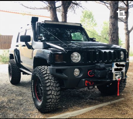

Salut les Pirates ,
J’ai besoin de vos avis éclairés concernant les block diff pneumatique de chez ARB.
Je possède un H3 3.5 de 2006 en boîte AUTO je precise ...
Je voudrai y installé un block diff de chez ARB mais j’ai des avis different non pas sur la fiabilité du kit ARB mais plutôt du faite que monte ce type de kit avec une boîte AUTO n’est pas du tt conseille .
Que cela serait dangereux pour boîte de transfer et boîte tt cours ???
Donc si quelqu’un avec un réel retour d’experience pouvais m’éclaire ce serait cool ...
Merci d'avance les Pirates ,
HUTCH .

Salut ,
Merci de me répondre en effet cela me paraisse étrange car comme tu le stipule dans ton com beaucoup de Proto sont en boîte auto !!!
C’est un prépa 4x4 par chez moi qui m’a dit ça !!!
D’origine il y a un block dif arrière et centrale et un block diff avant à partir des 2009 en sachant que la fabrication c’est arrêter en 2010 !
Mais qui peut le plus peut le moins donc si je peux monte un block diff avant sans contre indication ....
Après les tarifs sont corrects reste à voir la MO pour le montage !!
Encore merci à toi pour ton aide .

Salut ,
La je suis à + 12cm en rehausse en comptant les pneus en 35 inch !!
Oui je pense que j’ai trouvé quelqu’un d’autre pour effectuer le montage .
Si vous avez une bonne adresse ds le Languedoc Roussillon ça m’intéresse ..
Encore Merci .
