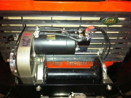

Une petite prépa du treuil
Tambour large, browmotor II 6.8cv, axe renforcé, frein heavy duty, mise a l'air, relai Albright, barre anti écartement XS, goupille d'axe sur le dé-crabotage... le tout sur un PC Devon

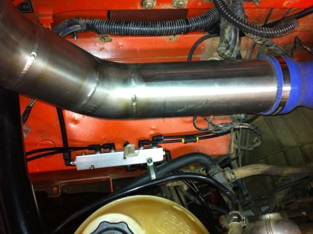

Super Prépa ,! Mais juste une question , Que vient faire là ce " rétraicissement " ? Bridage , Venturi maison , erreure ou pas le bon diametre en stock ???
Me trompe peut-etre , mais ca m'intrigue !:mrgreen:
Cordialement , trimix perplexe devant la " bride "
Les graisseurs peuvent être orientés vers le haut !
C'est le montage à blanc (regardes bien la vis de droite, elle n'est pas serrée) avec plus de facilité pour graisser sur le pont comme ça !
Pour le rétrécissement au niveau de la durite, c'est pas la bonne :neutral: !
Le bon raccord avec les 2 bons diamètres n'était pas dispo donc nous avons fait le montage et les ajustements avec ce que nous avions en stock chez nous !
Le réducteur qui va bien est dans le kit snorkel XS.
Maintenant c'est bien possible que ça reste comme ça car de toute façon la réduction de diamètre est bien là entre le tube et l'entrée du twister... l'entrée d'un twister est toujours plus petite que la sortie !
C'est visuellement que ça choque mais au niveau fonctionnement, aucun problème ! Tous nos Def TD5 avec prépa moteur stage 3 sont équipés de ce kit snorkel.

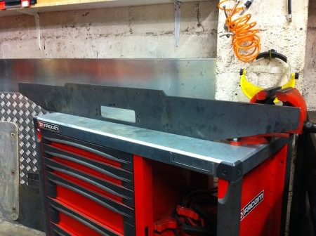

Découpe de la traverse arrière d'origine pour souder une tôle de 10 mm d'épaisseur découpée au laser avec l'emplacement pour le treuil arrière (un warn 9.5 xp) :
Cette nouvelle traverse sera renforcée avec quelques goussets et les points de fixation arrière de l'arceau seront repris dessus.
Le treuil câblé :

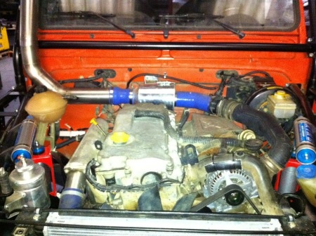

Vue d'ensemble du compartiment moteur avec les ailes tubulaires, le bocal d'huile de DA gros volume, les bonbonnes des King fixées sur les ailes, le kit double alternateur XS, le kit snorkel XS, le kit mise à l'air XS...:

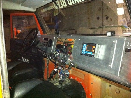

Le tableau de bord XS fixé (il reste le panneau central qui est à la découpe laser pour tous les interrupteurs) :
L'ECU sera déplacée au plafond via une rallonge et nous regardons aussi pour supprimer tout le système d'alarme et d'anti-démarrage.

Bonjour !
C'est fait expréééé pour faire un effet venturi :mrgreen: ainsi on augmente la vitesse de l'air pour le passage a travers le filtre !

La traverse arrière XS assemblée à partir de tôle coupées au laser :
avec reprise du pied de l'arceau

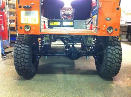

L'ensemble vu de derrière avec traverse XS, bumperettes XS , écubier alu XS et full feux LED
Essai de croisement pour valider que les roues passent bien dans les passages d'ailes sans frotter :

Le 37" passe sans problème !

Des trous on été rajouter pour voir la corde s'enrouler sur le tambour.
Deux raison pour avoir choisi cette emplacement pour le treuil, pour gagné de la place dans le coffre (avec sont gros compresseur, réservoir et la roue de 37") et le centre de gravité bien sur !
le relai Albright placer au dessus du passage de roue a l'intérieur, interrupteur de commande a l’arrière et au tableau de bord.
Le treuil av avec la corde XS est opérationnelle aussi avec une commande a coté devant, au tableaux de bord + une télécommande sans fil Warn
En cas de problème un gros coupe circuit pour les treuils et un plus petit pour le moteur.

ECU est fixer au plafond via un kit câble rallonge.
Le petit compresseur ARB avec l'aspiration remonter au plafond.
La tôle d'alu centrale avec les trous pour tout les inter découper au laser.

Modification de la ligne d’échappement qui est une version full inox sport !
--- Mise à Jour du post ---
Le montage des bonbonnes dans l'ailes avec un accès direct pour ajuster les pressions :

:Hein69: dis donc Xavier il n'aurai pas plus de débattement que ton proto :mrgreen:
:mrgreen: ou alors pour les essai c'est Domi qui et monté sur le talus :Peureux04: :mrgreen:
:on_sen_fou:
Ici nous utilisons 11.8" de course avant et arrière.
Le proto est équipé de ORI 14" utilisés aussi à 100%.
Et en plus c'est ni Domi ni Moi au volant pour monter le talus :ivre:
Vincent
Mesures en compression et en détente pour voir si tu utilises bien 12" (ce qui m'étonnerait)... sinon avec ce type de tirants tu es certain de bien détendre au maximum.
