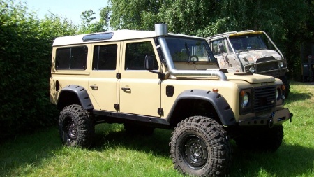

Voici quelques photos de mon def en pleine action.Pour ce qui est des modifications rien de bien particulier mise à part le changement de la pipe d'échappement et filtre à air qui à mon avis valent leur prix et une rehausse de 5 cm pour avoir des croisements plus intéressant en action.

quelque petite new du def :
j'ai changer mes ressort EFS en 2" pour des Flatdog en 3" :mrgreen: en suite j'ai repeint mon pont arrière une partie de mon châssis et mes support d'amortisseur arrière - 2" et j'ai aussi installer des bump stop 5 cm plus long. Bon aller place au photos :
Les nouveaux ressorts en +3"
Une fois poser
j'ai aussi changer mes pneu de route/mud qui était des Bf KM2 en 255/85/16 pour des Toyo Open Country M/T dans la même taille ( acheter chez Jamet pneu) :
La j'ai 18mm de crampon et je trouve les crampons plus espacer que sur les Bf.
Donc pour le moment je les est tester que sur route mais il sont beaucoup moins bruyant que mes anciens Bf km2 après il faut encore que je les teste dans la boue,la roche etc ...

Salut pour les tirants avant je les ait changer pour des Scorpion Racing renforcer avec une correction de l'angle de 3° se qui est suffisant pour une rehausse de 7 cm:wink:

salut, sympas le def. t'a eu l'occasion d'essayer les pneus? ca donner quoi comparé au bf?
pourrais tu les mesurer en diametre?
j'ai envie de passer en 33" (tant que j'ai pas les couple conique court) mais j'hesite vraiment entre les deux profiles
merci:mrgreen:
merci:mrgreen:
Comparé au KM2 je trouve que les Toyo sont plus silencieux sur route, plus efficace dans la boue et sur la roche et s'usent moins vite pour le diamètre c'est autour de 85 cm :wink:
