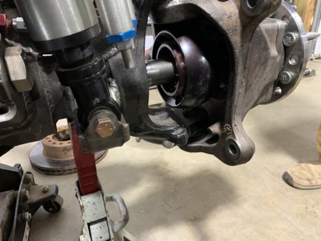

L'arbre de trans qui a casse c'est celui qui est accouple au palier, donc j'ai pas vraiment le temps de refaire tous les supports etc pour monter un palier plus gros. Le but c'est de le faire rouler pour le weekend du 1->4 octobre. Apres il repart en stockage.
Je pense qu'une des ameliorations au niveau du palier serait de passer sur un 3 pieces de type Branik mais ca vaut un bras et surtout, j'ai pas la possibilite de tout refaire en ce moment.

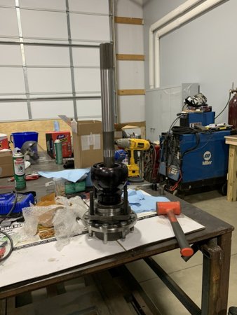

Allez, un peu de bricolage.
J’ai refais les arbres de trans à l’identique. Si ça casse encore on renforcera.

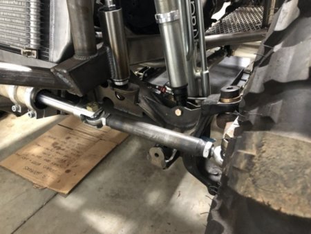

Toujours dans le sujet de la mise au point suspension / Sway-Bar, j'ai recu les bras que j'ai fait tailler sur mesure.
J'ai plie les 2 bras actuels avec des reglages durs, donc, comme de coutume, on renforce.

En theorie oui.
En pratique, j'ai pas la place pour des bras plus longs.
Si tu regardes comment la sway bar est implantee, je suis deja a la limite de toucher les coilovers.
Si j'avais monte la sway bar en position plus classique, sur l'arriere du chassis, j'aurais pu utiliser des bras plus longs.
J'ai aussi le desavantage de n'avoir qu'une seule sway bar. Pas forcement ideal pour regler une bagnole au poil de cul.
C'est un choix technique, pas forcement un que je referai, mais a l'heure actuelle je travaille dans les parametres de mon vehicule.
