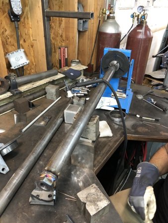

Ce weekend j'ai refait les roulements de ma remorque (gros road trip dans une paire de semaines pour aller recuperer un autre projet, non 4x4 cette fois-ci) et j'ai prepare le pont avant pour peinture.
Je devais virer les anciens supports de bypass et evidement en les coupant j'ai attaque la soudure des C's. Alors j'ai fais une petite passe de couverture pour remplir le gap et bosser sur ma freehand wave au TIG. Sur le haut du C ca va, mais comme vous pouvez le voir, j'ai encore du mal a faire des arrets propres au niveau du tube. Faudra continuer a pratiquer, mais ca viendra :icon_cool:
J'apprete et passe la premiere couche ce soir. Pour l'appret j'utilise le rustoleum en bombe special metail rouille apres avoir passe un coup de brosse metalique pour faire tomber le gros de la rouille. J'ai toujours eu d'excellents resultats avec ca produit, mais si quelqu'un a une meilleure idee, je prends. Je finirai avec 2 couches de rustol noir mat pour la couverture.

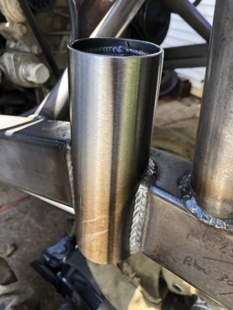

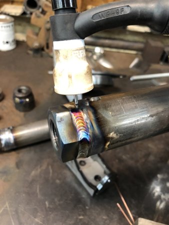

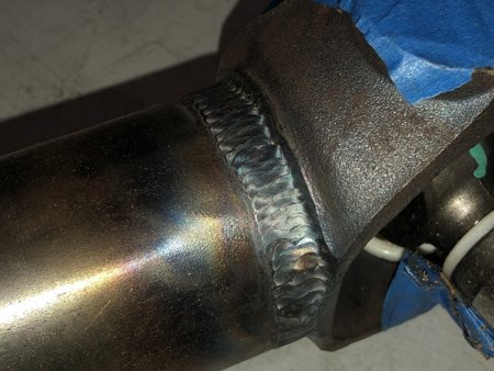

Tu parles du "cratère" sur le tube, à la fin du mini-cordon ?
Il y a parfois une fonction pour ça sur le poste, je suis en train de me documenter pour débuter au TIG de manière correcte.
Tu parles de l'evanouissement toi. J'ai une pedale sur mon poste donc je le commande a la mano. Enfin, pieto...
Nan, je parle de ce que l'on appelle l' "edge control" en anglais. Le controle des arrete.
C'est sense etre bien regulier. Comme des ecailles de poisson. Y'a encore du taf.
Cf mon dessin sur paint.

Slt, cela viendra avec la pratique.... y’a pas de secret...tu est sur la bonne voie...
Pour moi tu devrais apporter plus de métal et réduire un peu la largeur de ton cordon, ce qui te permettra d avoir des strilles plus serrés...
@Thibault60 : Merci du compliment !
Le matos, c'est une fausse excuse. Un bon soudeur soudera bien, meme avec du matos bof. Dans mon cas j'ai le super matos alors c'est encore moins une excuse.
En plus a l'heure actuelle tu peux trouver des super TIG tres abordables (Everlast par exemple).
@Bentrol : Merci ! J'ai vraiment tendance a faire des passes trop larges. Je vais essayer de rattatiner tout ca :smile:
Plutôt d'accord avec @Bentrol , peut être un chouille trop large et l'aspect des weaves laissent penser que ca manquait un peu d'apport et/ou trop chaud...Mais bon la on pinaile, c'est déja très beau... :mrgreen:
D'autant plus que la soudure que tu montres en exemple est plus simple à faire, avec un angle interne bien régulier tout le long du tube à souder..Dès qu'il faut commencer à souder sur des angles ou arrondis irréguliers...C'est pas la même...
La qualité d’une soudure ne s arrête pas à l aspect... étant soudeur dans le nucléaire depuis plus de 10 ans, je peux vous assurer que ce ne sont pas forcément les soudures les plus belles qui sont forcément bonnes.... j’ai mis en radio des trucs degueulasse ( par manque de temps/ qualité de préparation ou de la réparation) qui sont passés nickel alors que y’a 15 jours j étais content de moi... j’ai même dis au radiologue que celle là yavait pas besoin de la tirer, c était bon.... et ben je me suis retrouvé avec 3 répars....les boules quej ai eu..
Donc bref.... ne cherchez pas pas avoir un aspect de fou.... sur de l angle le principal c’est de bien fondre le pied et mettre assez de métal pour éviter les morsures et soudures creuses( respect de l apothème)...
De rien, c est ça l apothème, ça se mesure en millimètres
Sans note de calcul il faut que l apothème soit de 0,7 fois la plus petite épaisseur si il y a un cordon de chaque côté ou 1,5 fois si le cordon n’est que d’un seul coté ( cela est n’est vrai que pour deux tôles en angle...)
Quel est l épaisseur du tube que tu soude ?
Le tube fait 13mm d'eppaisseur. Enfin, 12.7mm exactement.
Y'a 3 passes la deja. Et le C est soude a l'interieur aussi.

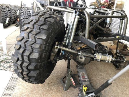

J'ai aussi monte des tirants alu solides devant (65mm) :

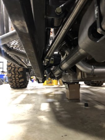

Dis moi ça ne pose pas de problème d'avoir les tirants inferieurs plus hauts que le nez de pont en cas d'obstacle?
Sur le proto j'ai fait pareil pour avoir les tirants le plus possible à plat mais je me suis aperçu après coup que le nez de pont était très exposé et de fait le croisillon et les brides. Finalement je re baisse les supports côté pont...
C’est un choix technique. Les caractéristiques de suspension sont plus adaptées à ce que je fais, donc je préfère comme ça. A moi de ne pas taper l’arbre de trans quand je roule.

OK merci pour ton avis... je pensais au jours ou je risque de descendre ou monter une marche, la tête du nez de pont :confused:
Je ne sais pas si cela modifiera beaucoup le comportement de mon véhicule mais dans le doute je préfère redescendre les points de fixations inf côté pont de quelques cm. Dommage qu'on ne puisse pas faire un hight pignon sur les ponts de zuk.

J'ai un pont suffisement solide pour que ca soit pas un soucis. L'arbre de trans c'est le point faible, mais bon, je suis pas aussi inquiet que toi.
Y'a un gros impact sur anti-dive. Cette bagnole est une machine qui ne demande qu'a enquiller du gros. Je suis persuade qu'une des raisons de ce comportement provient de ce choix technique.

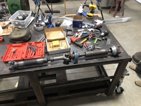

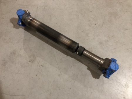

Petite sortie ce weekend. Pris une mauvaise trajectoire et casse pas mal de pieces sur un gros choc.
Demarreur,
Tordu 2 jantes,
2 arbres de trans,
Durite de frein arriere,
Plie le corps de pont arriere,
Plie l'echappement,
Plie le ski.
Et je crois que c'est tout.
Fait chier, mais c'est le jeu.

Démarreur changé, détordu les jantes au cric, changé les durites de frein arrachées, détordu la ligne d’échappement a l’arrache (avec support temporaire en fil de fer SVP) et réparé un des 2 arbres de trans. J’ai aussi monté une mise à l’air sous pression pour la DA.
Il me reste un arbre de trans à refaire (j’attends les pièces) et le ski à détordre (c’est la troisième fois, faut vraiment que je fasse quelque chose). Le pont arrière est en banane mais ça va rester comme ça jusqu’à ce que ça claque ou que j’ai la possibilité de le réparer. Pour l’instant ça va. Ah, et l’Atlas a cassé à nouveau. Mais cette fois je sais pourquoi et ce qu’il faut faire pour réparer.

J’ai refais les arbres de trans à l’identique. Si ça casse encore on renforcera.
