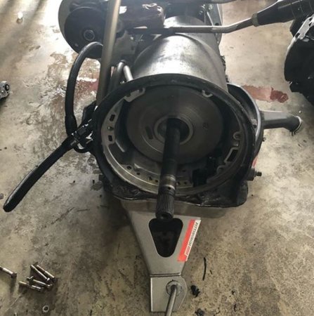

  • Le convertisseur de couple est mort après une grosse session violente (30 secondes de rupteur en troisième :MDR49:). Dans mon malheur j’étais pas loin du camp et il était suffisamment ok pour ramener le buggy sur la remorque et le bouger dans mon garage. La boite est dans le sac aussi.

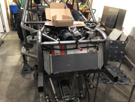

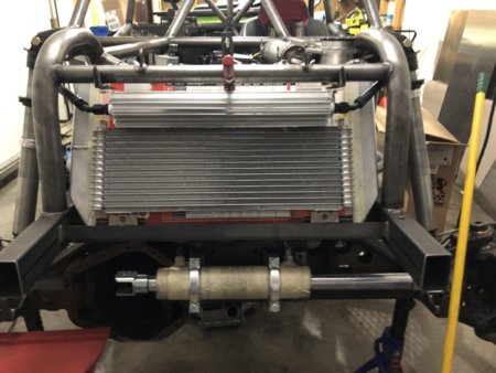

Le radia avant est super, facile à purger, aucun souci de chauffe durant la sortie.

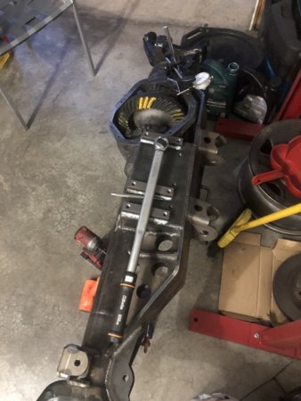

Mais j'ai quand meme profite d'un weekend vaguement tranquille pour me remettre sur le buggy.
Demontage du bordel pour refection moteur/boite.
Je vends ma wrangler pour me payer tout ca.
Pendant que tout est demonte, je vais faire quelques modifs pour se simplifier la vie quand je bosse dessus : nouveau faisceau electrique mieux foutu, connections dry break pour les fluides, nouveaux supports moteur, etc...
