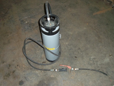

un peu de boulot ce matin :
tout d'abord, traitement du réservoir, ça m'a pris deux heures à le changer de position constament pour bien répartir le produit.
Puis je l'ai mis comme ça car les plus grosse fuites sont en bas, et puis on va manger, alors je le vire de la table se la sam :mrgreen:
