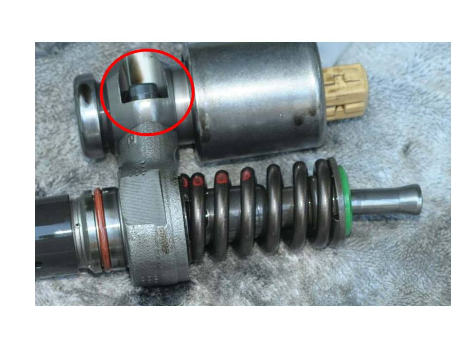

Shitday hier en voulant remplacer les joints d'injecteurs sur mon Def 130 td5 !!!
Je dépose le 1er injecteur, tout en douceur !! Vraiment tout en douceur, en faisant levier très légèrement afin de sortir l'injecteur sans tirer dessus comme un malade ... et j'entends un truc qui tombe sur le sol du garage !! Merdeeeeu, il fait noir, le sol n'est pas propre et je ne sais pas quoi chercher.
Finalement je trouve, une petite vis à empreinte hexagonale (celle que j'ai entourée en rouge sur l'image)
La vis est cassée et depuis assez longtemps car la cassure est bien noire !!
Une idée de comment récupérer le reste du filet afin de la remplacer ?
Si je démonte la seconde vis, que vais-je trouver entre les deux parties composant l'injecteur ?
Si je sépare les 2 parties pour retirer la partie cassée du filet (voir forer, puis extracteur) vais-je pouvoir tout refixer correctement et ne pas devoir passer par la case "réglage par un pro" ?
PS: je n'ai pas de nanocom !
