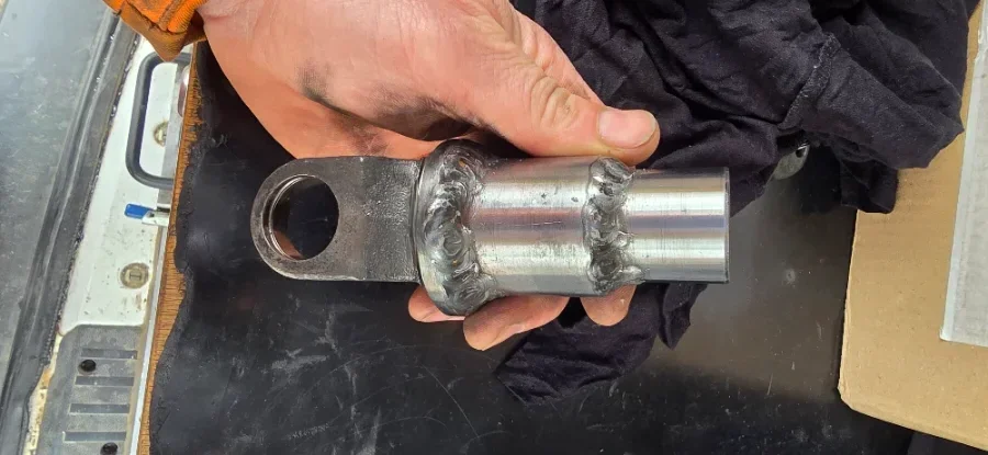

Vendredi: j'ai cassé mon arbre de transmission avant, Kayman offroad avait apporté un poste à souder, j'ai pu réparé facilement, et sur un rocher, spoté par Guillaume, j'ai mis Kitsuné sur le flanc droite, une première! :mrgreen:

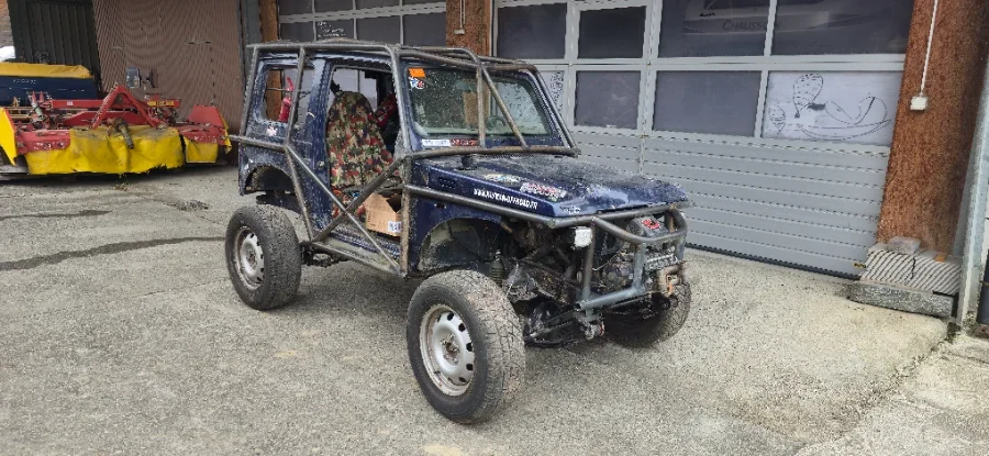

Avancées des travaux:
Montage des ponts de Disco2 de façon provisoire, pour valider les emplacements et faire les 1er essais.

Dimanche j'ai pu le sortir... alors oui, avec des roues d'origine de Disco2, c'est pas bô :lol:
J'ai pas résisté à allez le tester même si les supports d'amortisseurs du pont arrière n'étaient pas fait et qu'il n'avait pas d'anti-warp bar...

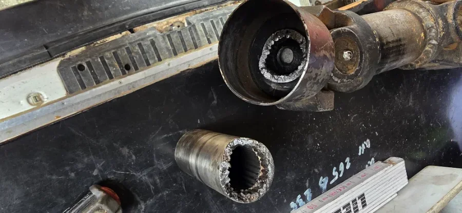

A 500m de mon local... l'arbre de transmission, entre la BV et la BT a lâché... :icon_rolleyes:
J'ai pu le resouder avec une douille de renfort.
