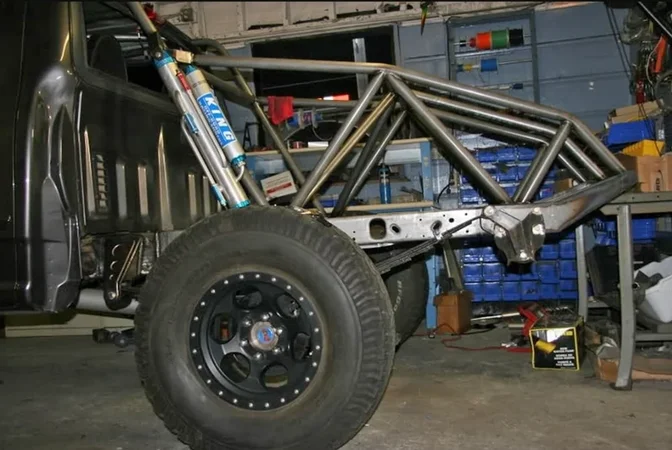

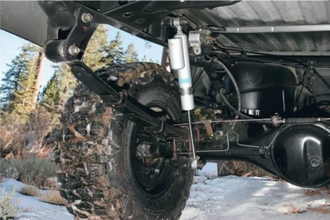

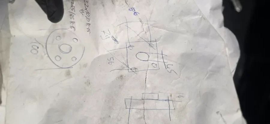

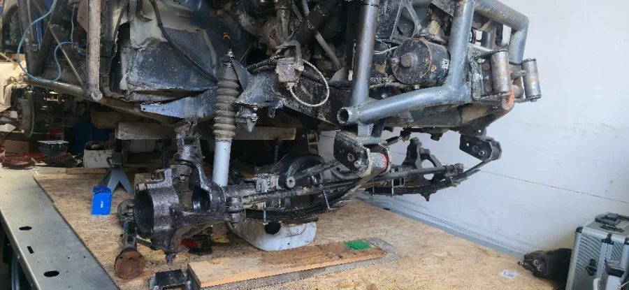

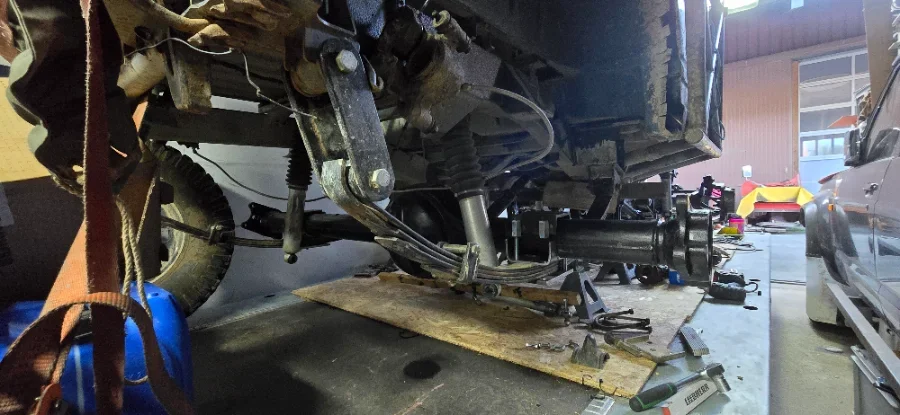

Je me demandais si on pouvait changer le système de fixation des lames sur les ponts, vu que les tubes des ponts de D2 font 80mm contre 67 pour les suz, je vais devoir fabriquer de new support...
Ruffstuff à répondu à ma question :mrgreen:
On en trouve même, qui permettent de déplacer de 1 à 3" les ponts, sans déplacer les lames

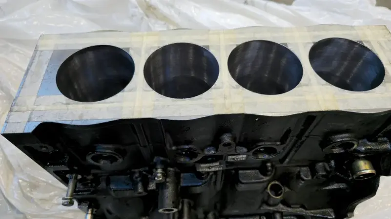

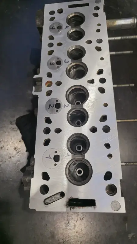

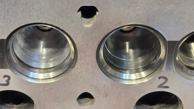

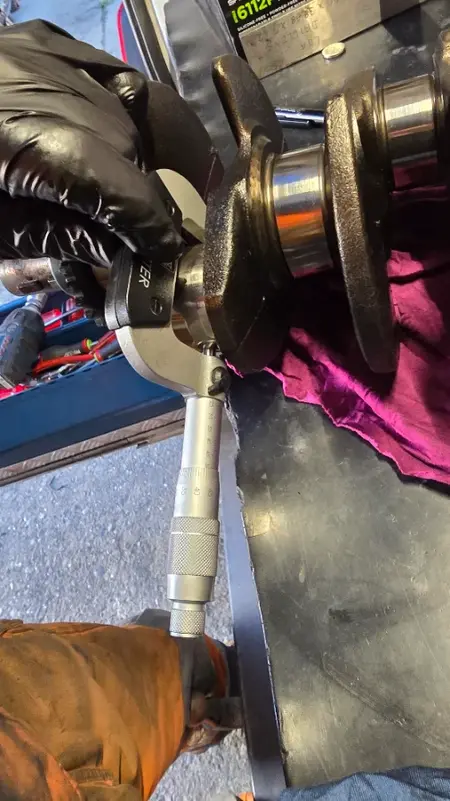

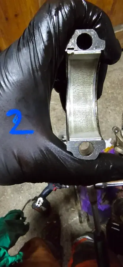

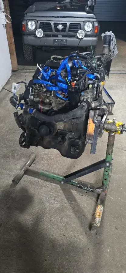

Dépose et contrôle du moteur, il sort de rodage! :eeek:
Cest un moteur 1.9td Peugeot XUD9SD, avec une petite réputation de fiabilité et solidité

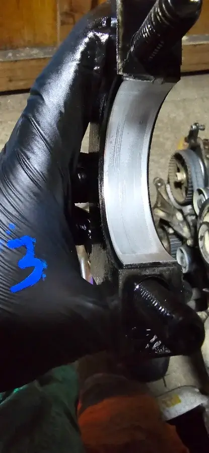

A peine 0.02 d'ovalisation des cylindres,
- vilbrequin: 0.005 d'usure
- planéité du bloc et de la culasse en dessous de 0.04mm,
Oui, certaines cotes sont limites, les mesures ont été faite à.. 2°C
C'est pas lidéal, je sais.. :icon_rolleyes:
Quelques news:
Moi je laisserai comme ça . Déglaçages des fût, échange des coussinets et c(est reparti .
Tu penses lui faire prendre 8000t/mn ?

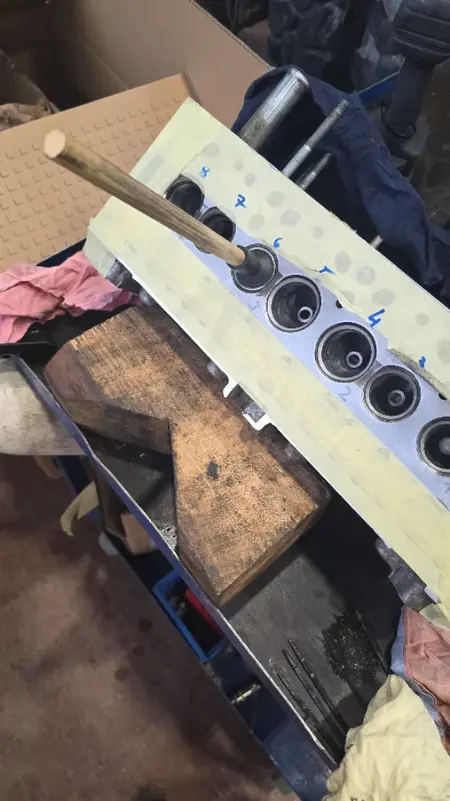

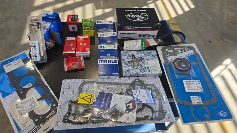

- Planage culasse et bloc
- honage.
- Remplacement des coussinets de vilbrequin et de bielles
- Remplacement des segments (attentionaux épaisseur, il y en a plusieurs. Sur le mien: 2mm pour le pare feu, 2mm pour L'étanchéité et 3mm pour le racleur)

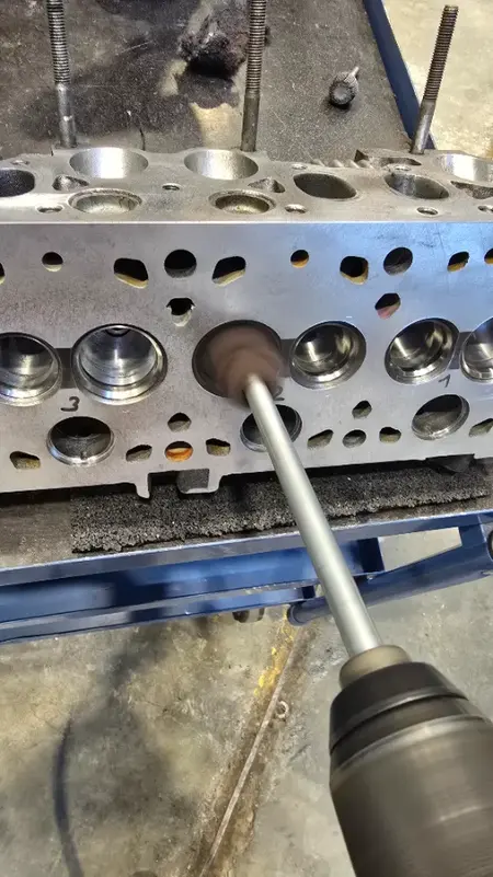

- nettoyage et polissage des conduits de la culasse
- Rodage des soupapes
- Plastigage du vilbrequin avec les coussinets neuf: 0.08mm et 0.05+ pour les bielles.
Non quand même :mrgreen:
Je veux de la fiabilité, vu que j'espère en sortir 140ch :razz:

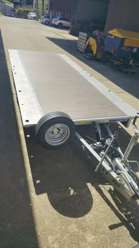

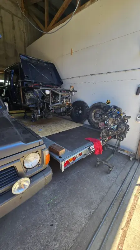

La nouvelle remorque est arrivé, cetsvla grande sœur de celle que j'avais.
Mon ancienne était trop petite, avec les pont de D2 et des jantes en ET-30, on est à 2m de large...
La nouvelle, une Ifor Williams TB4621

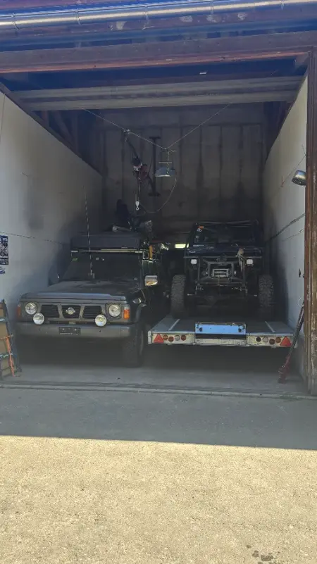

Et évidemment, elle est top longues de 50mm pour pouvoir fermer la porte de mon local...
Du coup on switch avec le patrol et ça entre
