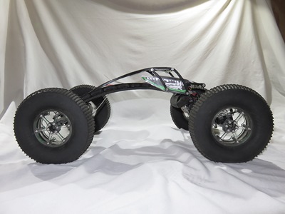

La maquette du chassis en tube PVC diametre 50 avec des soudures au scotch :mrgreen:.
Je suis bien content de ne pas avoir sauté cette étape. C'est dur de faire un truc simple et pas trop moche du premier coup. J' ai sacrifié quelques longueurs avant d' arriver a ça. C'est pas très symétrique et il faut peaufiner encore mais la base est là :icon_cool:

Ca commence a faire pas mal mais ou va t on s arrêter :mrgreen::mrgreen: il veut monter ca sur son Cj avec les ponts Rokwel ci j ai bien suivis :wink:
Pas mal ma grosse ça commence a bien prendre forme part contre perso je reprendrais l ' avant je suis pas fane .....:evil:
Sinon a cette vitesse tu vas être prêt pour le rasso du grand sud et ces partie pour un bon weekend entre pote :ivre::Alcooliques14::friends3::ivre:

Ont vois dejas mieux dans quel style tu te dirige ,il me fait penser au proto de Lolo c est un peut dans le meme esprit ,ce ne seras pas un vehicule pour un grand :iconfused::iconfused: n y plus pour un petit costaud :iconfused: n est ce pas mon Serge :lol::lol: tu remarqueras que je n ais pas dit petit gros :D:D:D
J'aime beaucoup, mais ça tu le sais déjà :wink:
Tu peux pas mettre le radia sur le coté ? Histoire de gratter un peu de longueur du cul ? Il me semble tres (trop ?) exposé.
