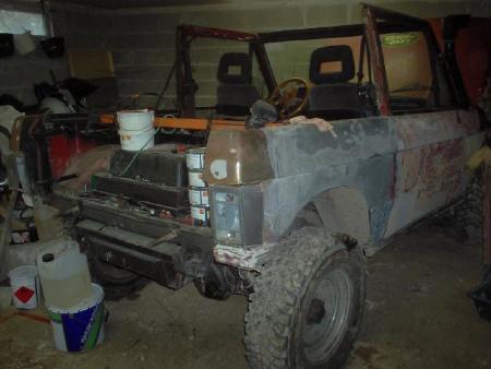

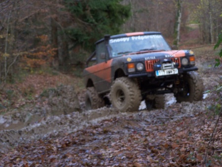

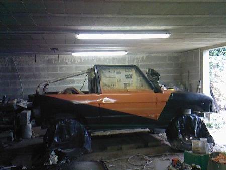

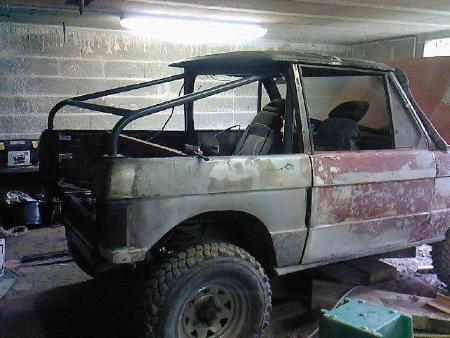

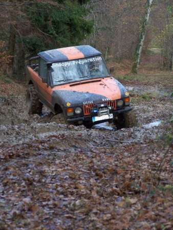

Ce 4x4 a été acheté déjà raccourci, au fur et à mesure je l ai transformé.

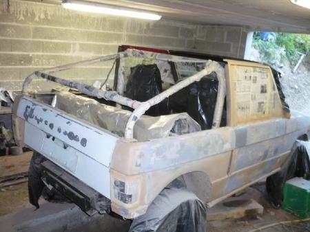

Arceau 4 points maison, Toit re-raccourci, Peinture KTM, monte de bloc AR & AV avec demi arbres renforcé Maxi-Drive 24cc. Réhausse de 15cm avec amorto Pro-Comp +12cm, durite de frein rallongé type "aviation", élargisseurs de voie +30mm, treuil, Simex 36" sur jantes machV.
A venir: Réservoir inox 100L, treuil arrière, pneus Creepy Crawler's en 38.5 ou Super Swamper en 38.5, Body+8 ou +10, durite de frein +25cm, tirants de pont AV&AR coudé, amorto Pro comp Maxi debattement, bloc ARB 24cc AV, Bache sur mesure noire orangée.

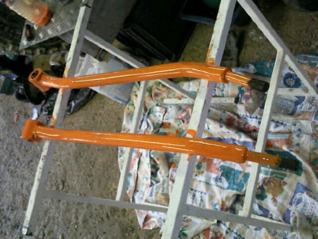

Les tirants AR sont fabriqué :twisted:

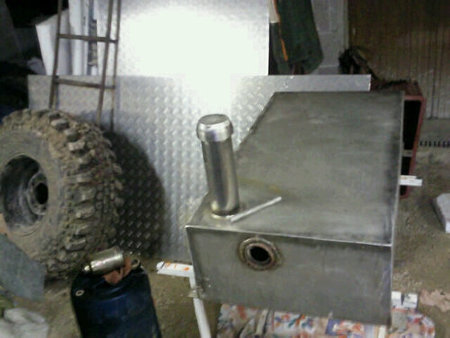

Le réservoir Inox

sa fait plaisir les ranges montent au front!!! sympa aussi le tiens, par contre 38.5>>tu met quoi comme couples coniques? j'aime bien la forme de ton arceau!!
re
salut snoopy bienvenue super le litle et il marche fort pour en avoir fait un tour
Husqy03 a dit:
Ce sont les couples coniques d origine monté avec 1 Detroit Locker et 1 True trac. Récement j ai le bol d'un joint homocinétique qui c est ouvert en 2. Je cherches des Ashroft mais apparement LPI ont de bon produits.

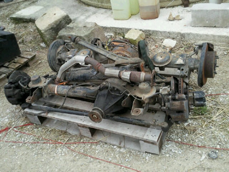

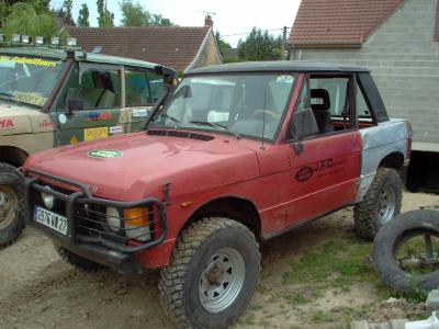

Super ton Range, moi aussi je roule un range raccourci pour les 38.5 il y a la solution "pont Patrol GR" ça tire plus court (4.62) et c'est costaud :wink:
vraiment sympa ton range et pour les ponts de patrol, y en a partout et cela ne te coutera pas plus cher que la réparation :shock: si tu regardes bien, y'en a beaucoup qui le font et c'est vraiment solide, à plus Laurent et bienvenue :bienvenue8lt:
Matth' a dit:
Les ponts je les ai depuis plus d'1 an, mais c'est monnaie courrante et je n aime pas faire comme les autres :biggrin:
je les garde pour un autre projet. Pont Volvo C303 sa se monte bien?

Super beau ton Range , j' aime bien le pick up bravo , les couples coniques 4.11 c ' est nécessaire .Pour les ponts de patrol c' est plus lourd
pour ma part j' ai préféré renforcer la série et ça va bien comme ça ...
Avec les coquilles de pont Hardox on gagne 3 cms de garde au sol ...ça pourrait être intéressant de comparer la garde au sol avec celle des ponts de patrol .... :idea: ?
Le nono a dit:
Il y a déja 3cm d'origine + encore 3 cm cela fait 6 et ça commence à faite sérieux. Tu économises 4 tailles de pneus. Mais je vais regarder si cela est réalisable sur les ponts de patrol.

ils faut quoi comme matos pour rendre des ponts de land aussi solide que ce de gr ?
et niveau prix faut s atendre a quoi :?:
Alors pour des pieces de land "made in england" j'ai une bonne adresse c'est OCCAS'LAND 71710 montcenis, il a des tarifs vraiment intéressant, il fournis des concessions Land Rover et des pro du 4x4 ds toute la france (de la piece origine evidemment)
Snoopy51, pour les ponts de c303 effectivement ça se monte, mais les modifs sont plus importantes notament au niveau des point d'ancrage des tirant, les portiques engendrent de grosse contrainte sur les tirant, le pont a tendance a tourner autour de son axe.
