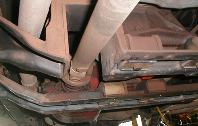

Mais pourtant t'es rehaussé :?: :?: non, il faut le monter encore plus alors ou tourner la BT comme sur la photo
doublercrossmember2cropped.jpg. :mrgreen: :mrgreen:

oui je suis rehausser mais je suis joueur, et la marche était belle.
le coup de la boite incliner, pas con à réflechir pour voir si c'est fesable :!:
mais sur la photo je me demande si il n'a pas un doubler, on voi deux traverse avec deux support de boite :!:
    50.8 KB · Affichages: 0
Oui c'est doubler un 203 avec 205, domage je ne trouve plus la photo du 208 incliné, car j'y avais aussi penser a le faire mais bon: a voir avec le cable de compteur qui touchera le plancher et voir l'inclinaison des cardans aussi :idea: :idea:
C'est faisable. :arrow: :arrow: :wink:
je regarderais ça de plus pret, mais je pense que l'angle de l'arbre avant sera trop prononcé malgres le double croisillons
quant au cable de conteur, il faut voir s'il n'y a pas la possibilitée de tourner aussi la tulipe de sortie :!:
