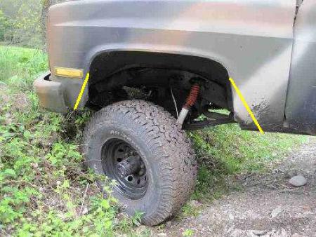

Ah oui, là c'est "normal', c'est un point faible des k5/k30 :roll:
Je crois qu'on a tous, plus ou moins, découpé à cet endroit... (photo 2) :mrgreen:
Je confirme que cela frotte ici et devant (le bout de l'aile) mais il suffit de lui donner la forme que la roue passe sans frotter, en plus il y a rien derrière a part du plastique. 8-) :roll:
moi à mon niveau c'est meme plus decouper, c'est carement suprimé :mrgreen: , et je frote encore :twisted:
Ahhhhhhhhhh,et bien si c'est normal...celà me rassure!!!!
Comme vous avez pus le voir,les coins des ailes ont déjà étés rectifiés...un peu!!
Maintenant...la situation sur les photos c'était pour voir...jusqu'ou je peus aller!!!
Vas peut-ètre falloir resortir la disqueuse...et faire un peu plus de place...

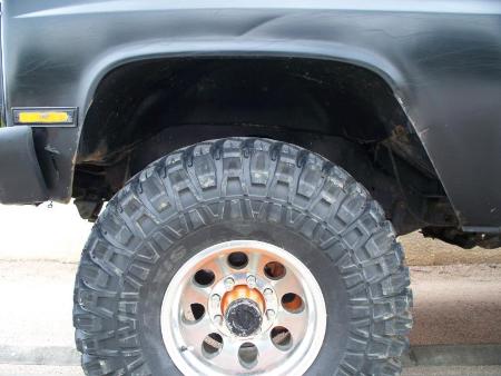

j'ai du enlever à peut pres ça sur le miens:
faut bien les loger les 38,5X14,5 avec seulement 4" de réhausse et aucun body lift

Pour ma part j'ai enlevé une partie du passage de roue :shock: , c'est la seule solution que j'ai trouvé (après avoir joué de la disqueuse plusieurs fois) pour ne plus avoir de souci. :wink:
Maintenant je peux faire "les pieds aux murs" avec mon K5, c'est nickel :mrgreen:
c'est ce que j'ai fait, le passage de roue coter cabine est decouper, le blem maintenant c'est que le plancher de la cabine est bien exposer aux projection de caillace.
j'ai couper juste en dessous de la vis qui fixe le passage de roue à la cabine, mais le pneus frotte encore contre la vis lors de tres gros croisement roue braquée.
c'est une histoire sans fin :mrgreen: je vais finir par enlever l'aile :twisted:

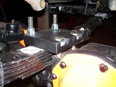

:shock: :idea: Là il faudrait voire de mettre des cales entre la suspension et le pont ou un Body-lift :!: :!: :!: :?: :?:
non j'aime pas les body lift :mrgreen:
il ne manque casi rien, encore une legere decoupe et ce sera au poil, par contre une petite cale sous les lames arrieres est prevu, car il baisse du cul et j'aimme pas, je vais le remettre de niveau et ce ne sera que mieux pour l'angle de sortie :D
Moi j'en ai mis a l'arrière justement pour rattraper l'angle de sortie car j'avais exploser le croisillon sur un terrain. :cry: :cry:

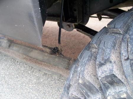

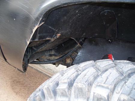

je viens de faire des photos pour montrer la decoupe, reste encore à faire puis faire la finition et traiter et peindre que la ça a commencer à rouiller!!
la je frote encore sur la vis, ce qui force l'aile et la fait fendre sur le coter comme on peut le voir sur la premiere photo
pareil pour le coter passager
et à l'arriere j'avais couper au ras de la petite pate de fixation, le pneus ne frotte jamais, mais une pierre coinçée entre les crampon et venu m'aracher la tole, je vais donc decouper un peut plus loins et deplacer aussi la pate de renfort

Micchevy a dit:
Image Remplacée par URL [url]http://url7.hostingpics.net/pics/773513Photos_047.jpg[/URL]
Image Remplacée par URL [url]http://url7.hostingpics.net/pics/269064Photos_046.jpg[/URL]
Image Remplacée par URL [url]http://url7.hostingpics.net/pics/875994Photos_048.jpg[/URL]
Image Remplacée par URL [url]http://url7.hostingpics.net/pics/486666Photos_049.jpg[/URL]

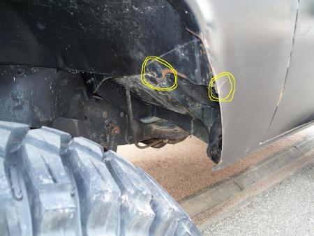

c'est de cette vis la dont je parle et on voit ou à dechirer l'aile

Camo a dit:
pas mal tout ça, moi j'aurai opter de plier les passages de roue mais vu que tu as du 16" avec les méchants crampon du maxxis :twisted: :roll: :wink: :shock: :shock: qu'est ce que ça va être avec des booger :?: :?:
Si tu as assez de filetage a l'avant met toi des cales pour remonter un peut +
non pas possible à l'avant car coter pasager je suis sur la boule de pont et les deux vis ne vont plus etre assez longue

oui je sais que c'est cet vis là :!:
essai une vis a tête plate et pour l'aile tu lui fais un ourlet pour renforcer et enlever le coter tranchant.
Camo a dit:
pour l'aile, il y a deux epaisseur de tole, à un bon cm l'une de l'autre, je les ai souder, ça rigidifie carement le coter tranchant :mrgreen:

Ben ouais bon:!: :?: sinon :arrow: essaye avec des vis plus longues :wink: non :?:

vis US, vraiment tres difficile de trouver et j'ais pas trop envie de mettre des cales sur le pont avant, question de stabilitée sur route :wink:
