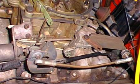

le kick down est fixer au câble de l’accélérateur du carbu donc à la pompe à injection pour le diesel.
Voir la gaine noir sur l'image.
Dois venir par l'arrière du moteur pour être tiré vers l'avant pour le foctionnement.
