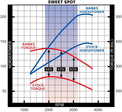

C'est un 6,2 converti en Turbo, mais ce moteur est cassé (vilebrequin fendu), je l'ai reçu avec le turbo, voila.
Un gains de + 60 hp et +115 de lb-couple
EN rouge Diesel: 6.2L Non-turbo Trucks, '82-93
En Bleu avec le Turbo Banks.
Donc je vais me trouver un bas moteur 6,2L ou 6,5L a voir ce que peut dénicher et après sa, je le démonterai et changerai tous les coussinets et joint du moteur .........

Camo a dit:
La malice a dit:
cool ton nouveau moteur
tu as les caractéristiques par rapport a un 6.2 atmo :?: :D
Image Remplacée par URL http://assets.bankspower.com/prod_inline_images/314/62L-turbo-graph.jpg
merci donc ça équivaux a un 6.5 td cool du vrai couple :D
je suis dans presque le même cas que toi sauf que c'est le bloc qui est fendu mais pour l'instant je monte tous j'essaye et après je chercherais un bloc en état :D
Le 6,5L a dans les 190cv si je ne me trompe!!! et le 6,2L avec le Banks arrive entre 190 et 210 celons la pompe a injection, que je recherche aussi d'ailleurs.
