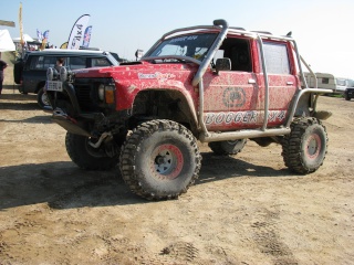

c est repartis le patrol repasse sur le billard pour quelques petites modif donc dans l ordre :
. suppression des as avant et arriere
. passage en coil over 18" FOA a l arriere
. et remise en place des chapelles de ressort avant
. mise en place d un moteur un petit plus puissant ~200 ch en provenance d un 80 12s
pour commander mes coil over j ai donc pesé le troll ,avec grande surprise il ne pese que 2145 kg soit 1100 kg sur l essieu avant, et 1045 kg sur l essieu arriere (pas mal la repartition des masses ).....

j'en deduit que tu repasse avec un train avant d'originesalut bon avec un peut de retard le 4x4 va faire ses éssais la semaine prochainne
modif faite
tirrand de pont avant origine patrol
ressort avant dobinson +12 avec amorto koni
vérins de direction avant PSC
a l'arrière coil FOA 18'' avec butée 2.5 hydro
moteur 6cv sur le treuil arrière
modif du treuil avant 8274 élargissement avec modif de la platine .
reste a venir sayway bar currie .
le vehicule est bien sur ses roues .je suis vraiment tres satisfait du resultat .
j ai donc remplacé le verin de direction 6¨contre un 8¨ et modifié en meme temp la position du verin et des biellette de direction pour une meilleur tenu de la direction .
repositionné les ressort a l avant en +12 cm dobinson de patrol gr 3 l +amorto koni
et a l arriere j ai donc installé des coil FOA en 18 ¨.
il me reste a mettre le bump stop et l anti rock.
