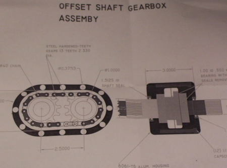

Proposition un peu à la con sans vraiment réfléchir plus loin (paskau niveau esthétique c'est bof, entre autres) :
Tu déportes franchement l'orbitrol, puis ...
Une chaïne entre l'axe du volant (éventuellement prolongé) et l'axe de l'orbitrol (idem) ...
Comme ça tu le désaxes à peu près où tu veux en dehors du volume pris par le moteur, plus à gauche et en bas par exemple.
Tu peux même faire des renvois de chaîne mais ça va alourdir (j'avais dit à la con ...).
Ou la même chose avec une courroie crantée (mais dans la boue s'il y en a :icon_frown: ) ...
Pas taper (trop fort) sur la tête, les pros, merci !!!!
:Peureux04:
Compliqué ton systeme de chaine
moi j pensais plus a un renvoi d angle a 90 degres ( que j ai )
Le renvoi d'angle peut être très compact, excellente idée, de loin la moins encombrante !!!
Oui c'est compliqué en effet.
Ca c'est un peu ma première idée pour le principe chaîne (ou pignons) en carter. J'avais heureusement précisé "idée à la con" !!!
Ce serait une première, ça, comme montage, non ?
Trop fort si c'est adopté !!!
