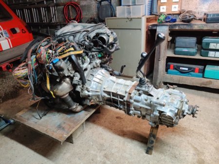

Bon finalement je passe en pont de patrol y61 3.0 que je vais chercher bientôt
Et sinon j'ai plus qu'à positionné le moteur

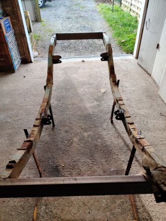

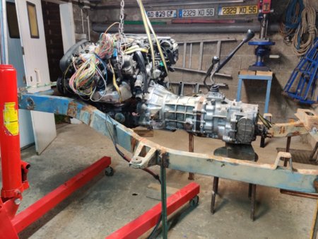

Châssis élargie 11cm
Moteur passe nikel
Pont y61 reçu et sa passera au poile avec le moteur et le châssis ! Nikel
tu a une image de dessus de ton chassis voir comment tu élargit et ou, pour une culture perso, je suis curieux, merci et bravo

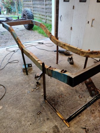

Désolé je n'ai pas de photo en stock j'ai coupé en deux et élargie pour passer le moteur j'ai mis la même largeur que ceux de gr après j'ai rien soudé de définitif pour l'instant je vais faire sa bientôt
ok mais pour élargir, tu coupe les longeront, ou tu les tordsimplement avec un point fixe vars les boites? curiosité, un jour j'en ferais un complet de jouet alors je me documente, tant qu'à faire autant avoir toutes les astuces, merci et bon courage
Je l'ai élargi donc en largeur entre les deux poutres

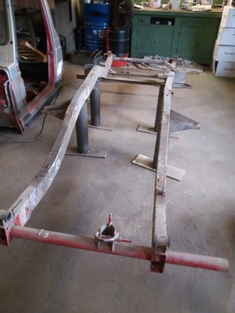

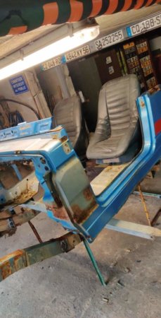

Châssis a poils et petit siège que j'ai récupéré avec un collègue bien sympa

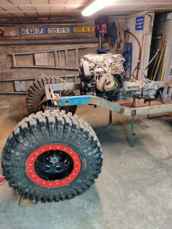

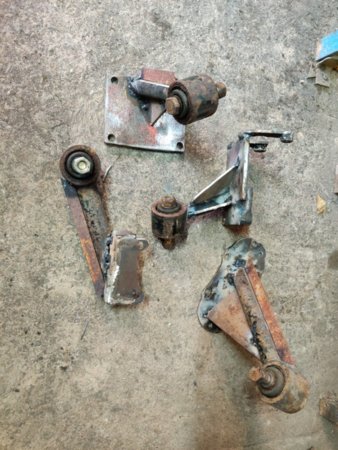

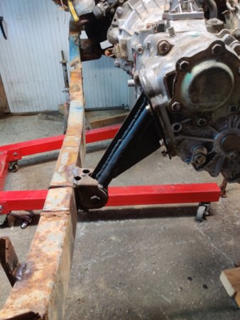

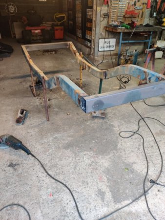

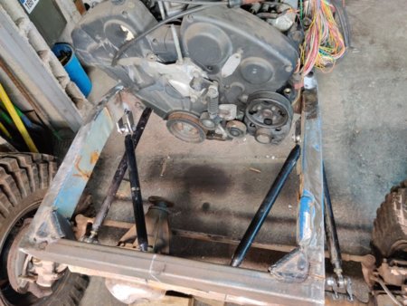

Pointage des supports moteur plus qu'à soudé le moteur est placé et reculé d'environ 30
Tu pourrais mettre a blanc tes pieces avant soudure... je te jure que ça facilite la soudure et assure une bonne résistance :mrgreen:
j'aime bien ta philosophie, du récup tout et fait avec, j'ai un peu le même style, et effectivement un petit coup de meule facilite ganrdement la soudure, même si parfois ça ne se voit pas bien, sur les miennes de piéces j'y fait un petit coup ça evite de se faire chier aprés pointage, bon courage hate de voir la suite, je suis suceptible de copier une partie :smyley5::smyley5:
Oui effectivement je fait un peu de recyclage je suis écolo :Super14:mais oui je passe un coup de meulé avant le semi car sinon sa soude mal
Tu m'as dit que tu en étais qu'au "début" !!! Je trouve que tu as déjà bien avancé:Super14:

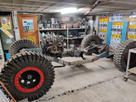

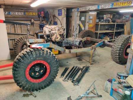

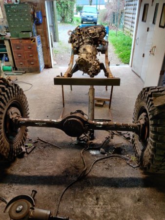

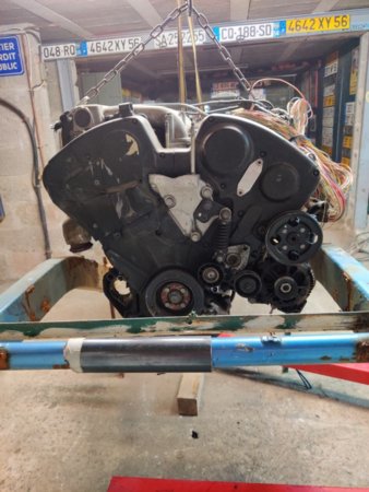

On a joué un peu de la meuleuse et le moteur est en place

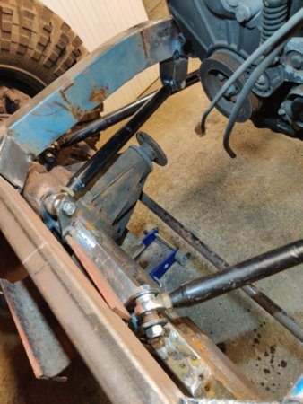

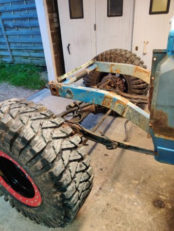

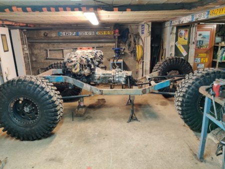

Un peu d'avancement aujourd'hui fini pour 2019
Voilà l'empattement final a quelques chose près et les tirant de pont

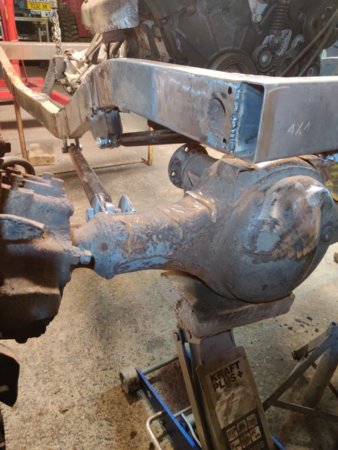

Vivement week end pro pour installer le pont avant :Super14::Super14::Super14::Super14:
Tu avances bien :Super14:!!! Tu as modifié l'avant et l'arrière du châssis ? Tu es à quelle hauteur ?

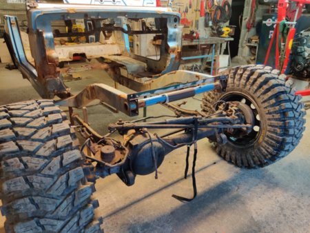

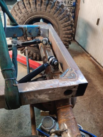

Salut ! Oui modifié la partie avant du châssis , élargie le châssis et l'arrière je suis dessu cette après midi

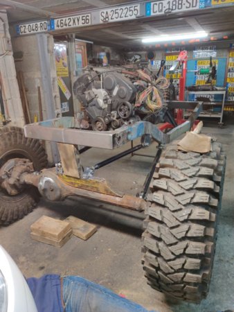

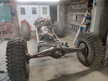

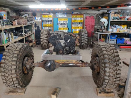

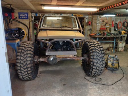

Et voilà fini pour se week end posé en compression max plus qu'à faire les renforts ects... :Super14:

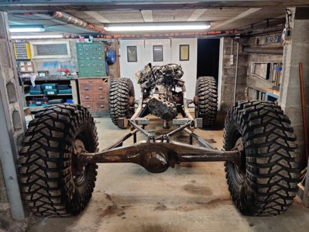

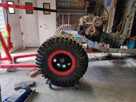

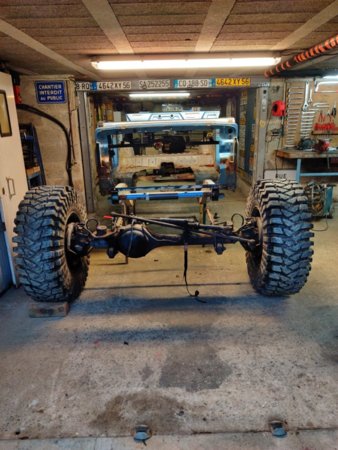

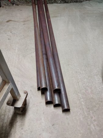

Salut les pirates bon ducou fini les 37 voilà les nouvelles les 40 trepador , les tube son arrivée aussi ya plus qu'à
vu les roues que tu a maintenant, ton moteur est vraiment quasi central, tu ne mets aucune chearge derriére? et fait gaffe, si tu pose ta caisse dessus, il sorrt plus, et en largeur ce doit être chaud :smyley5: :smyley5: , en tout cas beau travail, et hate de le découvrir du coup

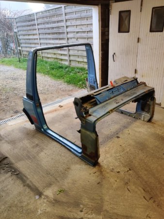

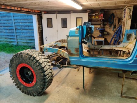

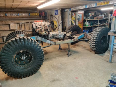

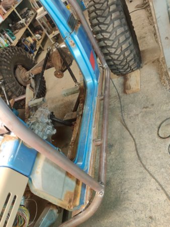

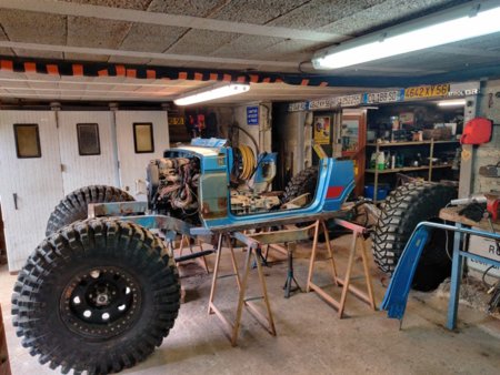

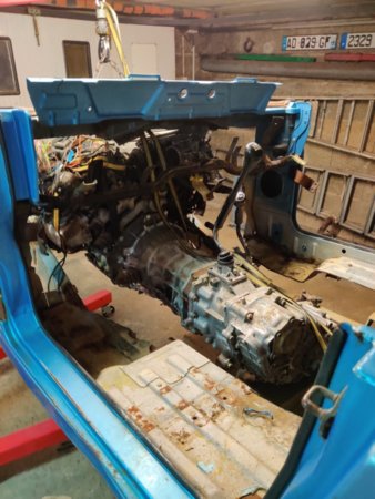

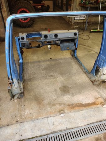

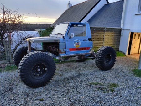

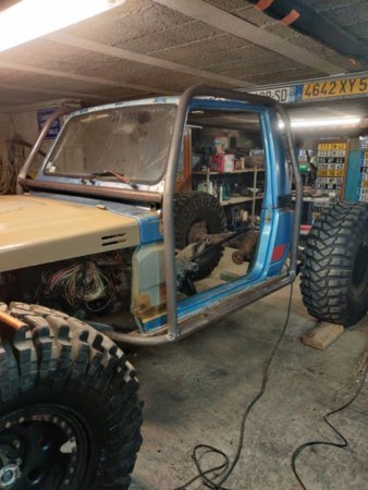

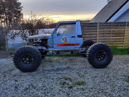

Posé la caisse aujourd'hui sa a de la gueule

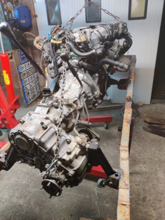

Ça avance bien ici... une tite question, ton ensemble moteur boîte tu pouvais pas le redescendre plus?
Merci , et pour moteur boîte je l'ai mis au plus bas de façon a que la boîte de transfert ne dépasse pas sous le châssis en gardant le moteur de niveau, j'aurai pu tourner la boite de transfert pour levé le cul mais j'aurais les pommeau dans les genoux , sinon en hauteur totale il sera a 1m93/95 en haut du tube
