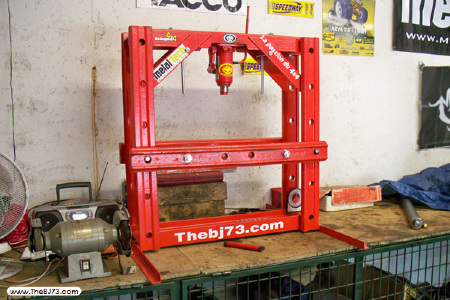

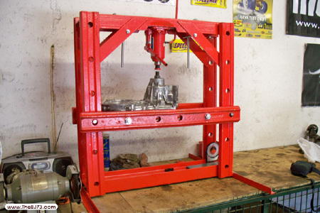

comme je viens de terminer ma presse hydraulique et qu'elle fonctionne impeccablement, je me suis dis que sa pourrais vous intéresser.

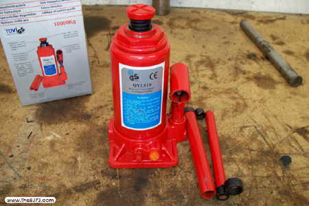

Cela faisait un bon moment que j'avais besoin d'une presse hydraulique pour extraire mes roulements, bagues de tirants de ponts, pignons..., j'ai longtemps hésité entre en acheter une ou la faire moi-même. Comme je voulais de la qualité et non du "made in China", et vu le tarif d'une presse de bonne qualité, l'option de me la faire a été retenu. Ce qui me faisait hésiter jusqu'à présent, c'était de trouver le vérin hydraulique qui fonctionne tête en bas, et puis en recherchant sur le net je suis tombé sur des sites expliquant comment se faire une presse et surtout comment modifier un cric bouteille pour qu'il fonction tête à l'envers. Après analyse de la situation, la modification d'un cric bouteille et vraiment très simple et je vais vous l'expliquer un peu plus bas. Le problème du vérin étant résolu restait plus qu'à fabriquer un bâti et là pas de soucis, il y a beaucoup de possibilités et chacun le fera en fonction de ce qu'il recherche.

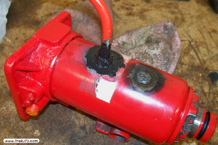

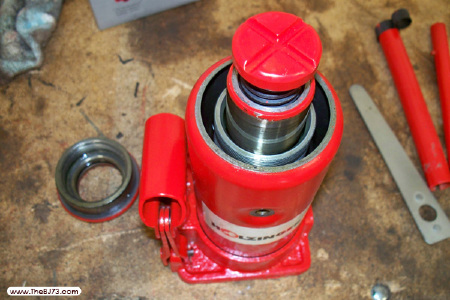

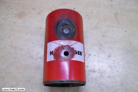

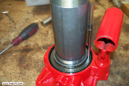

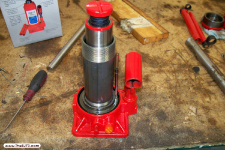

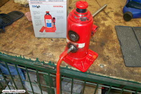

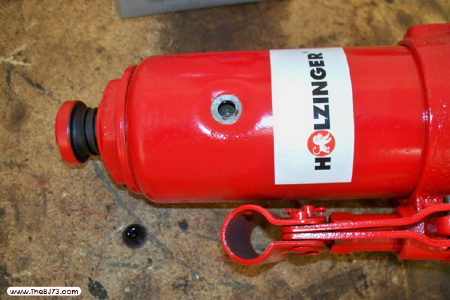

Le vérin :
La base d'une bonne presse c'est donc le vérin qui doit fonctionner tête en bas. Dans mon cas et au départ, j'avais sacrifié un cric bouteille de marque FOG de 10 tonnes de poussée mais le gros problème avec des anciens crics c'est qu'on a une chance sur deux d'abîmer les joints pour le remontage (ça a été mon cas), je vous conseille donc d'acheter un cric neuf (y'a le choix sur le net et à de très bon prix) et de 5 tonnes mini mais 10 tonnes me semble plus correct. Un vérin est vraiment simple de conception, l'huile contenu dans les parois du cylindre est pompé et envoyé dans le tube central où se situe la tige du vérin.

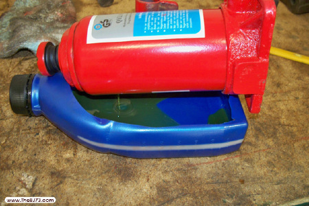

Allez c'est parti, ci-dessous le vérin que l'on commence par vidanger (je vous conseille de garder l'huile d'origine), ensuite on le démonte en dévissant le gros écrou de 54. Si comme moi vous n'avez pas d'outil pour l'enlever il faudra user du marteau/burin et taper pour le dévisser (explosez le pas trop quand même!).

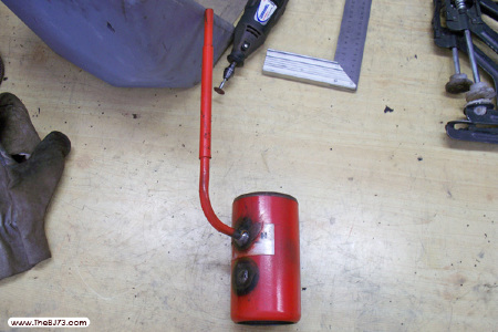

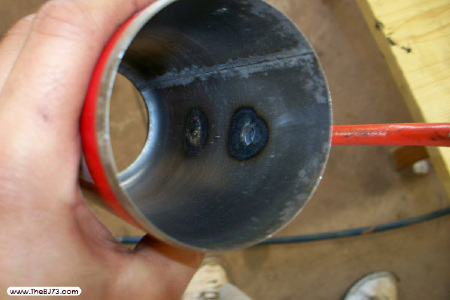

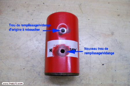

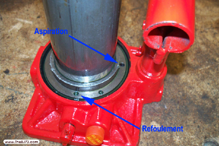

Voici en gros plan les deux orifices où circule l'huile; au niveau de la pompe on a l'orifice d'aspiration qui envoie l'huile dans le tube central du vérin où se trouve la tige, et le second orifice sert de refoulement et permet de retirer l'huile au niveau de la tige ce qui la fait redescendre. En position classique tout fonctionne parfaitement, l'huile submerge les deux orifices, par contre en retournant le vérin l'huile se retrouve au niveau de la tête et l'orifice d'aspiration n'est plus alimenté et la, et bien ça ne fonctionne plus, forcément...
...la solution est pourtant simple, il faut permettre à l'huile d'être aspiré tête en bas et pour cela il suffit de mettre un tube pour aller puiser l'huile et la faire remonter et envoyé dans le tube central. Pour se faire j'ai utilisé une antenne de voiture radiocommandé (système "D") que j'ai coupée et insérée dans l'orifice d'aspiration. Un peu de loctite rouge pour ne plus que sa bouge, on rajoute aussi un bout de flexible; et voilà votre vérin fonctionnera tête en bas, c'est simple non? mais encore fallait-il y penser...
Dernière chose; ne pas oublier de modifier le corps du vérin pour pouvoir faire la vidange et surtout le remplir d'huile, encore une fois système "D", j'ai juste retourné le cylindre, bouché le trou d'origine et percé un nouveau à l'autre bout et à la même distance, ensuite j'ai soudé un tube (ancienne arrivée de gasoil) pour le remplissage, bref là encore c'est vraiment simple à faire.

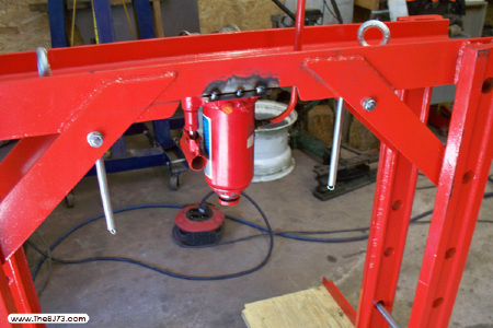

On remonte le tout et le vérin est prêt à fonctionner! Vérifier quand même à ce moment qu'il fonctionne avant de le mettre en place sinon faudra tout redémonter.

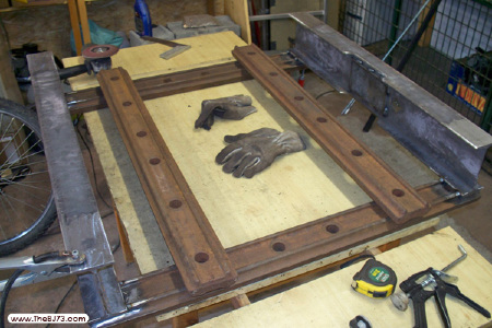

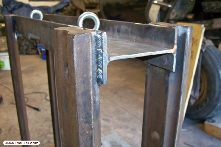

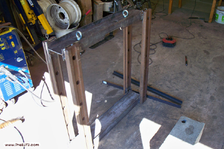

Le bâti :

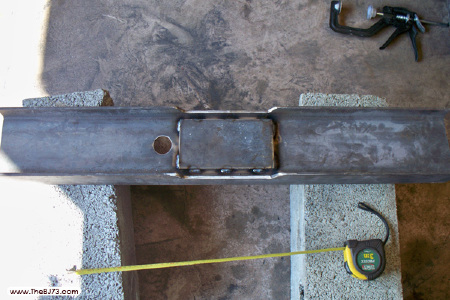

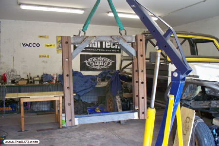

Pour le bâti vous avez le choix de la construction, moi j'ai voulu faire simple, rapide et surtout que ça me coûte le moins d'euro possible, la en l'occurrence 0€! J'ai utilisé 4 éclisses de chemin de fer que mon beauf m'a ramené de son taff (il boss à la SNCF ça aide :) ), l'avantage c'est que c'est hyper costaud (25mm d'épais) et déjà percé, par contre sa pèse le poids d'un âne mort! Pour le haut et le bas j'ai utilisé du "I" en 180mm de large que j'ai renforcé au niveau du vérin et sincèrement je ne pense pas que ça va bouger de si tôt. Pour le moment elle ne sera pas sur pied, je vais attendre d'avoir mon propre garage pour la modifier, en attendant elle ira très bien sur mon établi. Pour info elle fait 90cm de haut par 90cm de large, reste 70cm intérieur et pour moi c'est largement suffisant.
Reste à mettre en place le vérin par quelques points de soudures mais vous pouvez le fixer par des boulons pour faciliter le démontage. Et voila c'est terminé, reste à la mettre en place et la décoré un peu avec quelques stickers et surtout la tester! Ah oui encore une chose, il faudra aussi que je mette en place les ressorts pour faire revenir le vérin en sa position initiale mais je n'ai pas encore eu le temps et ça n'empêche pas d'aller donc se sera pour plus tard.

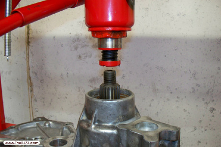

Les premiers tests :

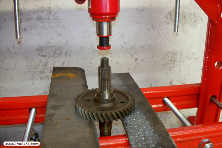

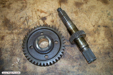

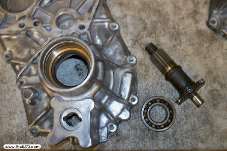

Ca tombe bien car j'avais justement quelques éléments de la boite de transfert de Toyota que je ne pouvais pas démonter sans presse, j'ai donc pu la tester. Premier test avec l'arbre de sortie avant à enlever, après quelques coups le test est un vrai succès, après un gros "pet" l'arbre c'est délogé de son roulement, génial :D ! Je suis vraiment content j'ai une presse 10 tonnes qui m'a couté 40€ (le vérin) et vraiment costaud.
Et voilà, plus d'excuses maintenant que vous savez comment faire pour modifier un cric bouteille. Bien évidemment j'espère que si vous faite la votre vous allez compléter ce topic, la mienne est vraiment simple et on peu largement mieux faire alors à vous maintenant!

Salut Seb, nickel ton reportage et ca va bien m'inspirer.
par contre pourquoi tu as soudé le tuyau et déplacé le trou de remplissage ? :shock:
je saisis pas trop la manip ni même l'intérêt.
tu n'aurais pas pu laisser le cric démontable de la presse et simplement mesurer la quantité d'huile pour la réintroduire par le même trou ?
disons que moi c'est comme ça que j'envisage le truc mais y a peut être une explication qui m'échappe :mrgreen:

Salut,
j'ai pas voulu le faire démontable car pas trop d'intêret puisqu'en principe tu n'y toucheras plus et c'est plus rapide 3 point de soudures que de faire tout un bordel démontable. Pour le trou de remplissage t'es obligé de le mettre au dessus du niveau d'huile donc si tu le laisses au même niveau et que tu remplis le vérin d'huile couché, une fois mis en place t'as une chance sur deux pour que sa coule un peu suite au démontage et surtout si tu dois faire échaper l'air (c'est même sure) pour le purger ben tu pourras pas, l'huile va se barrer juste à l'ouverture du bouchon (si le vérin est en place). Sur le premier cric le cylindre était identique des deux côtés et j'avais juste inversé le sens du cylindre sans refaire un trou mais la c'était pas le cas donc obligé de refaire un trou et de boucher l'autre. Après tu peux effectivement faire ton cric démontable et ne pas mettre de tube de remplissage (quand même plus pratique) mais tu seras obligé de faire en sorte que ton trou de remplissage sois sur le dessus, moi je suis bête et discipliné j'essai de remettre les choses le plus possible dans leurs configurations d'origine, maintenant tu peux essayé comme tu penses à ce niveau, c'est surtout la modif interne du vérin qui a son importance.
@+Seb :wink:

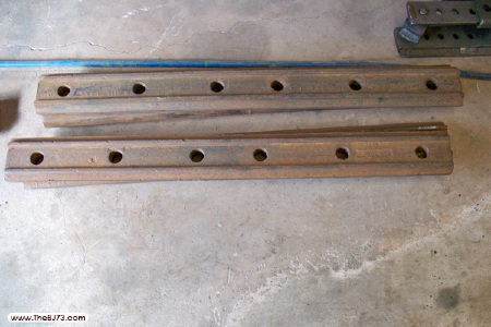

Pour les éclisses, vois avec les brigades de cantonniers sur des lignes assez anciennes et prévois la quille de jaune :wink: :idea:

j'ai exactement la meme depuis 4 ans, elle va trop bien, le verin ce deplace lateralement, c'est tres pratique parfois, 20 t, il les faut parfois, plus serais meme utile à l'occasion, et l'hydrau-pneumatique c'est le top, pour approcher en rapide le verin.
la hauteur est corecte et permet de passer de grande pieces.
je la recommande, vraiment.
quand à la soliditée, ça fait 4 ans que je l'utilise.
il y a un mois, elle est rester sous pression maxi pendant une semaine, une piece qui ne voulait pas sortir que j'ai eu à l'usure.
du bon matos acheter sur ebay 365€ de memoire :wink:

Pour les axes, percer à 18, c'est bien, jusqu'à 20t.
au delà, prendre des axes en 25 ou 30mm.
Pour les ressorts, chercher du coté des lits d'hopital de reforme ou des chariots de boulanger, y'en a. suffit de regarder chez les ferrailleurs.

je viens de finir la mienne
voici mon oeuvre
Modif réalisée :
J'ai rentré le levier de manœuvre dans l'autre sens pour avoir un sens de pompage naturel et de la main droite.
