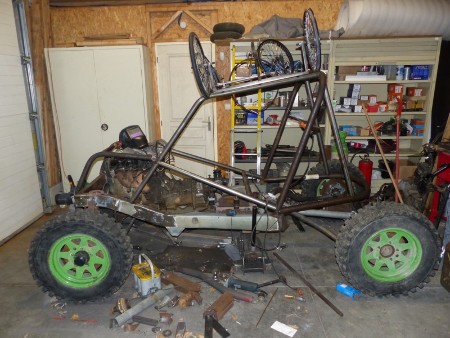

Petite avancée des travaux... pas vite mais ça avance.

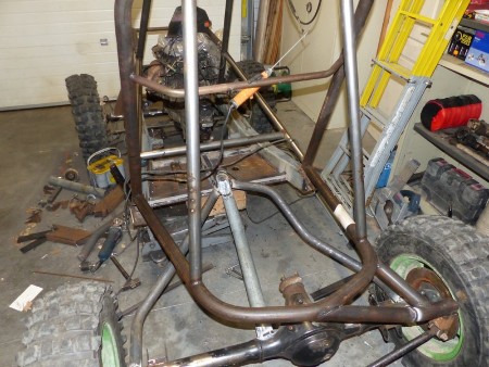

J'ai soudé le pont avant directement sur le chassis, j'ai envie d'essayer, je verrai bien comment ça se comporte.
Et j'ai construit un unilink arrière, il reste à connecter la panhard et positionner les amortisseurs.
Comme ça, la construction est largement simplifiée et coute beaucoup moins cher.
tu doit être très jeune pour te passer de suspension, perso j'ai conduit pas mal d'engin de terrassement et de levage, un point fixe à l'axe du pont, des roues en 24" voir plus avec des flancs du genre 50cm, eh ben si tu roule un peu gaz, tu éjecte vite fait du siège, le dos j'en cause pas, alors ton jouet, tu va déguster, bon courage.
J'ai eu l'occasion de participer à quelques trials, on roule maxi en seconde, voire en 3°, avec la boite agricole, ca doit bien aller à 10 km/h. nous ne serons pas tant secoués que ça, et les suspensions arrières devraient atténuer encore le problème.
Si il y a un truc à souder sur un pont, ce sera le differentiel ;) mais après il n'y a plus le plaisir de jouer avec les freins séparés...
Nous allons tenter le truc, on verra comment ça se comporte, mais tant que ça ne roule pas, on ne peut rien dire, surtout que personne n'a essayé il me semble.

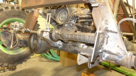

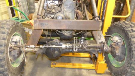

donc mise en place de la crémaillère de r21. Tout est juste pointé mais semble bien aligné. comme me l'avait dit jeepC, c'est un corps de crémaillère en alu et il vaut mieux le faire travailler droit.
