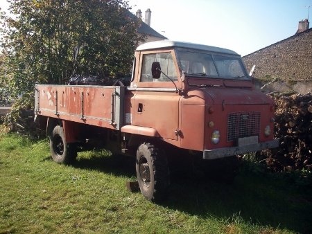

Je vous présente mon Forward.
Les pirates => P'tit camion, p'tit camion => les pirates. :mrgreen:
C'est un Land Rover Forward Control 109 SIIa (ouf) comprendre un cabine avancée, construit en 66 (pas sûr de la date encore un des mystères de Solihull, les véhicules construits entre deux modèles sont souvent un mélange de pièces, ici toutes les caractéristiques d'un série IIa sauf la face avant et les pont renforcés (!) ENV d'un Serie IIb ...
Pour l'histoire vite fait:
Fabriqué entre 1963 et 1966 à 1059 exemplaire dans cette version six cylindres essence (uniquement pour l'export) c'est donc un engin assez rare.
Au total les 109SIIA/110SIIB ont été fabriqués à environ 5000 exemplaires.

il a toujours une pièce que tu retrouve qui vienne d'un autre land :) comme la partie haute de la cabine, les portières : 88, 109... :mrgreen:
Dans les faits c'est un 109, châssis, cabine, motorisation, boites etc...
Les particularités c'est un faux châssis posé sur celui d'origine et qui supporte la cabine et le plateau, les adaptations de commande, le capot qui est spécifique et quelques bricoles.
Les portes sont juste coupées en bas.

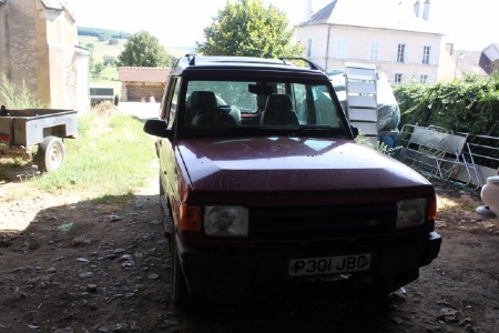

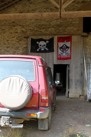

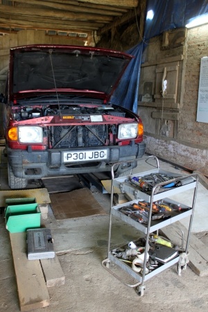

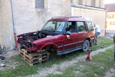

Le donneur
L'antre
La liste (non exhaustive)

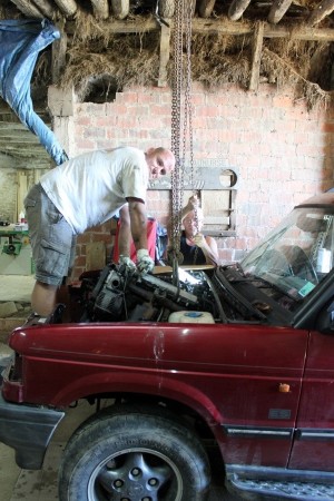

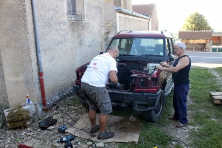

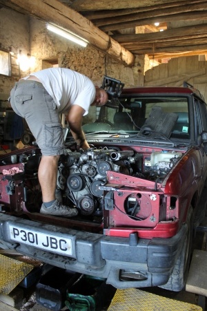

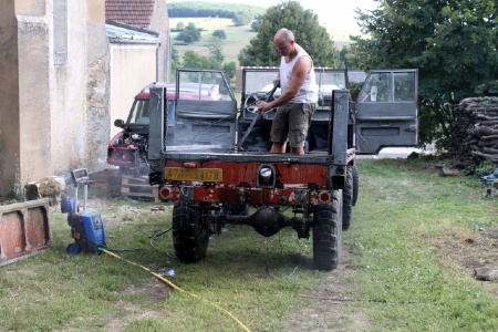

Début du démontage sur leponkilèvpa
Notre assistant
Presque sortit, mais forcément y'a toujours un fil ou un tuyau qui reste
Basculement pour sortir moteur et boites ensemble
Tiens, un gros...
Le triomphe de l'esprit (mouarf!) sur la matière.

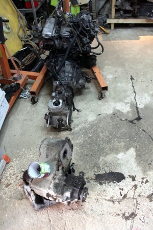

Sylvain dépose son transfert pour faire l'échange avec celui du disco ( 1,22 contre 1,41)
Et voilà le moteurs, les boites...

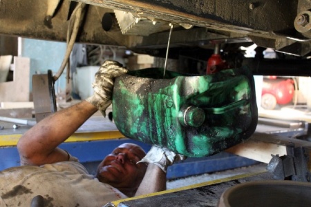

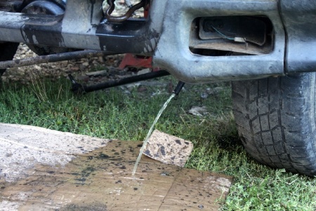

Vidange de boite 8D
Terminé pour ce soir!

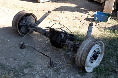

Allez au tour de l'arrière, là aussi y'a des trucs qui veulent pas venir, tant pis pour leur gueule...

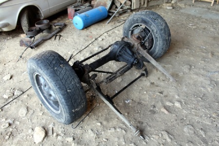

Deux ponts! Deux! Bon ils sont un peu crades et la coquille de l'arrière est bien croustille, il va y avoir du taf.

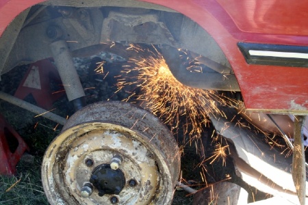

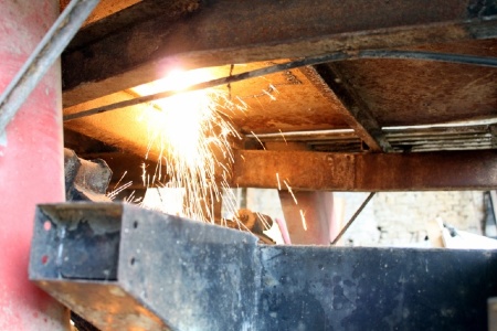

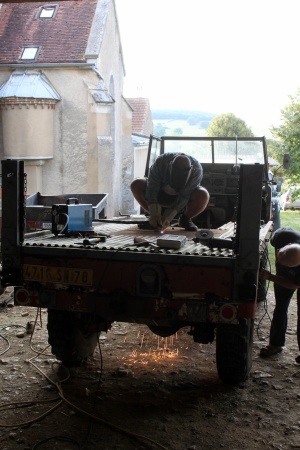

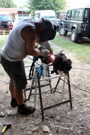

Y'a des trucs qui gênent, c'est soudé et indémontable, pas de problème, plasma!
Des velléités artistiques?
Du coup on a une nouvelle sonnette! :mrgreen:

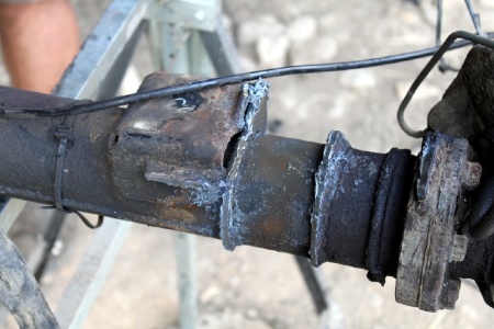

Et ensuite mise à poil des ponts, vu qu'on remonte les lames les différents supports ne servent plus à rien.
La suite demain.

Donc aujourd'hui:
Démontage de la face avant et du radiateur.
Le fameux outil Land Rover 001 la masse dynamométrique
Découpage, origami, soudage...
Et un pont renforcé et adapté aux lames!

Demain je vais faire couper et plier les tôles pour un nouveau pare chocs plus solide avec chape d'attelage au milieu et mon réservoir sur mesure (160 litres!), celui du disco est trop chiant à monter dedans. Ces pièces seront galvanisée.
Sinon j'ai fini de foutre le tablier à poil, je me demande si je vais pas finir de le démonter, le décaper, le réparer et le faire galvaniser aussi, au point où j'en suis. :bon:
    116.6 KB · Affichages: 0
Mon moteur a bu du Red Bull :mrgreen:
Blague à part.
Prendre un gros tube (170x5)
Lui raconter une blague désopilante pour qu'il se fende la gueule. Re :mrgreen:
Puis lui causer gentiment mais avec des arguments frappants
Un peu de soudure et c'est bon, ce coup ci l'arbre de transmission arrière devrait passer sans toucher!
Toute l'ossature du plateau est enlevée, plus qu'à sabler!
Grattoir et décapeur thermique pour virer les kilos de goudron qui collaient l'habillage intérieur
La partie la plus malade de tout le véhicule, je vais faire un patch.

Merci.
Juste une précision les potes étaient là le premier week end, maintenant je bosse tout seul. :wink:
J'ai du sable partout, pire que si j'avais fait un tournoi de beach volley et sûrement aussi fatigué, sauf que là y'avait pas de bombasse en mini short moulant. :mrgreen:
Donc:
Les C-noch pour passer l'arbre de trans avant et l'échappement.
Sablage en cours
Tablier terminé, il reste deux trois petites traces dans les coins à virer au papier de verre et ensuite remplacer les parties malades.
Châssis sablé également, pareil il reste quelques bouts à poncer en dessus et dans les recoins mais ça ne va pas gêner pour la peinture.
