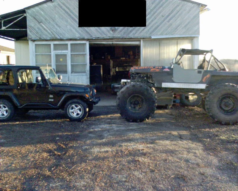

[Truck] P'tit' prepa yj a la maison.....
une petite photos de la 4eme video
:mrgreen:

cool avec les amortiseur sa la faire grave :roll:
c'est claire niveau puissance t'a pas l'air trop emmerdé :wink:
J'adore, enorme :mrgreen:
Par contre si tu peu revoir (enfin si je peu me le permettre de donner une idée :oops: ) la reduction de la direction pour qu'elle soit plus directe (moins de tour de volant) a mon avis ça sera mieux, tu as l'air de mouliner pas mal au niveau volant... :|
merci
le poid est de 1.7t en gros :wink:
et pour la direction fait 1/2 tour de plus mais le volant serat plus petit car la c est celui du tracteur :mrgreen:
et j ai toujour pas mi les bloques en route :twisted:
a bientot et merci :D
