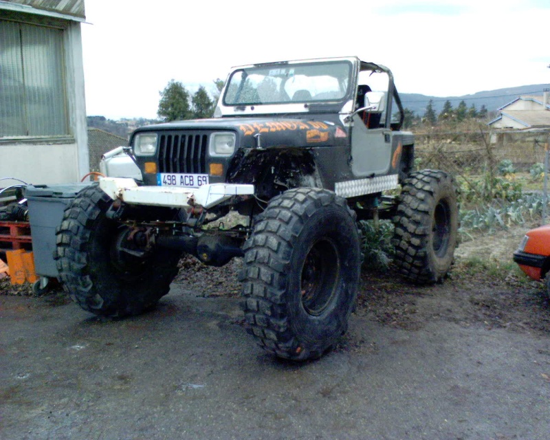

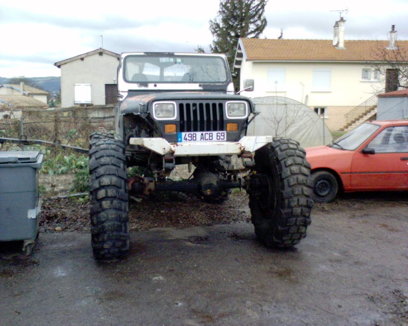

[Truck] P'tit' prepa yj a la maison.....
je le trouve pas mal placé
mais quitte a faire un truc mieux j'aurai carrément mis un voile de tole entre les 2 tubes

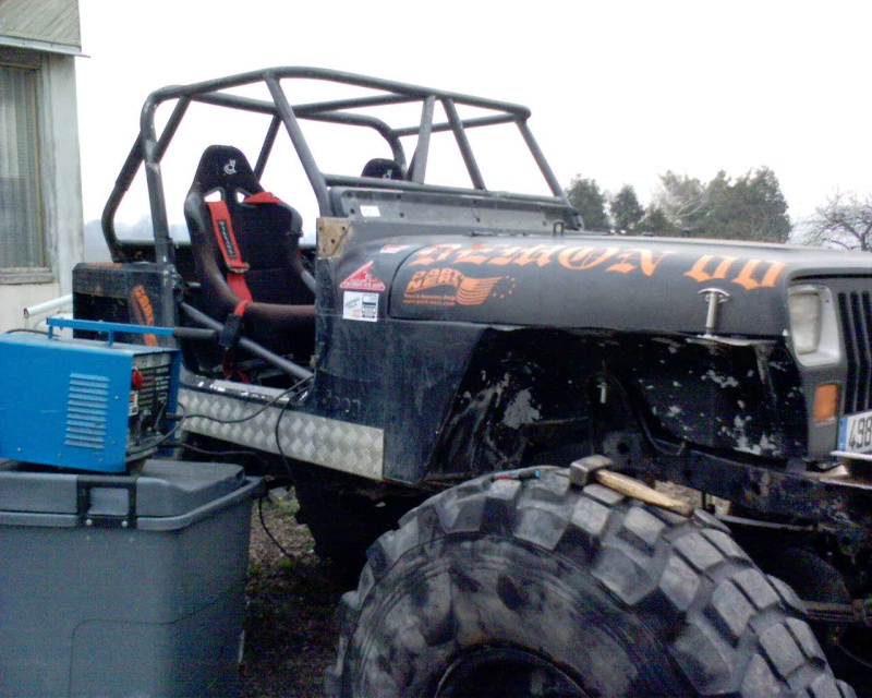

bon pas manquer aujourd'hui essai du samourai et bé le pont tourne a mort :evil: :evil: :evil:
va falloir sortire les baguettes a soudé :cry:
moi qui pensai que sa allais le faire

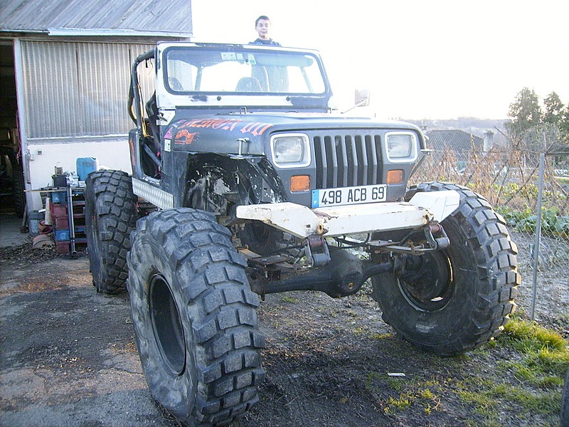

Comment tu as fait pour la jonction entre l'arbre du nez de pont et l'arbre de transmission ? Surtout au niveau de la retenue de la tulipe du nez de pont.
Sur le marmon c'est un peut raide pour installer un écrou de retenue de cette derniere ...
merci :mrgreen:
un petit trou dans la tulipe et souder un ecrou ,une vis ,un leger cou de meule sur l arbre en face du troue :D
j ai fait tous virer c est pas grave y a pas de souci :1:

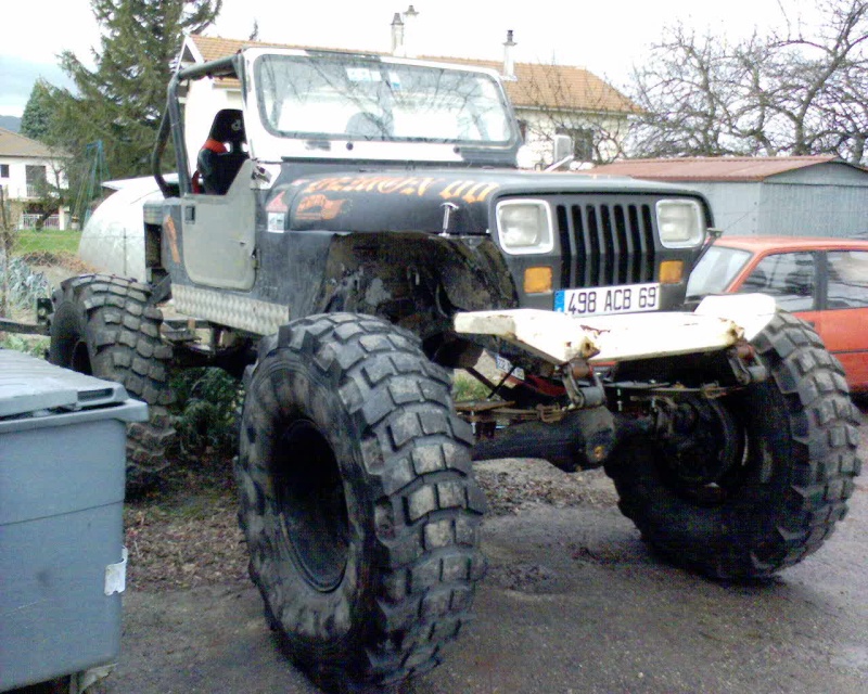

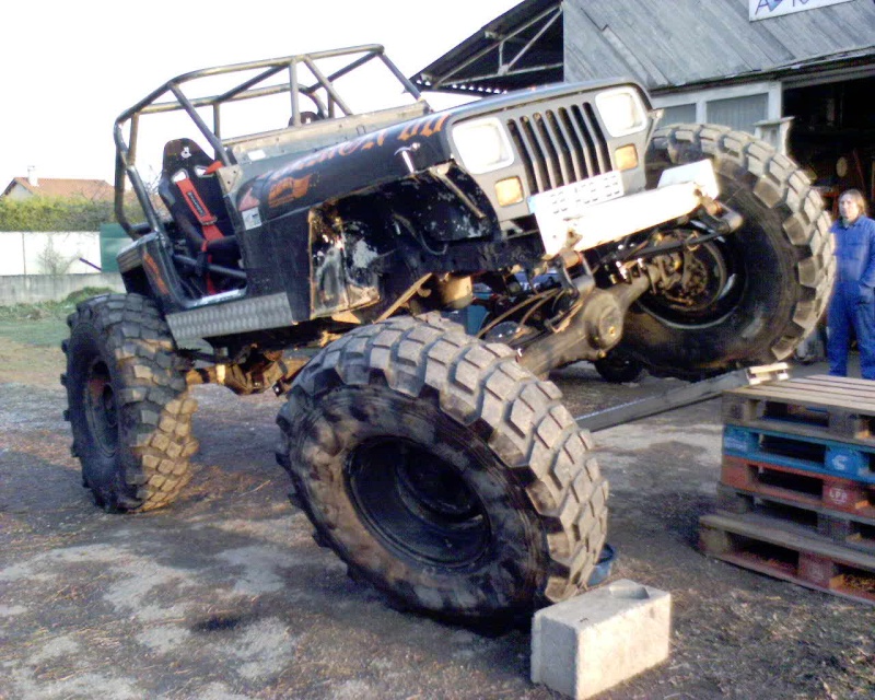

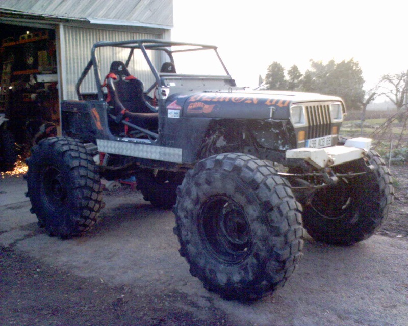

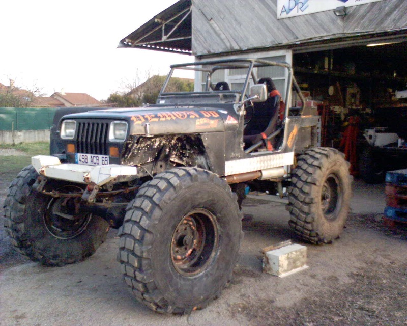

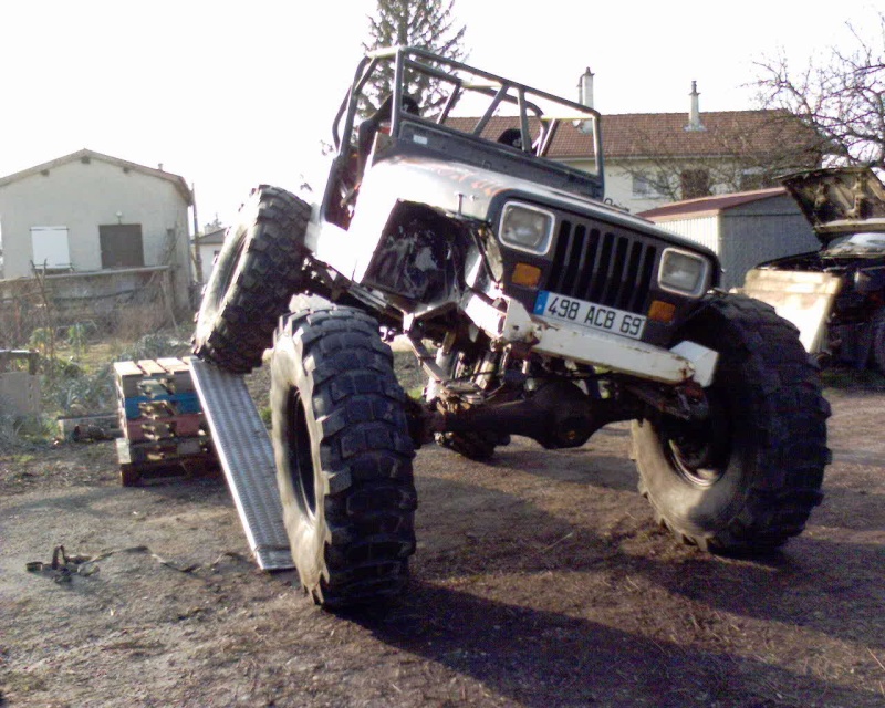

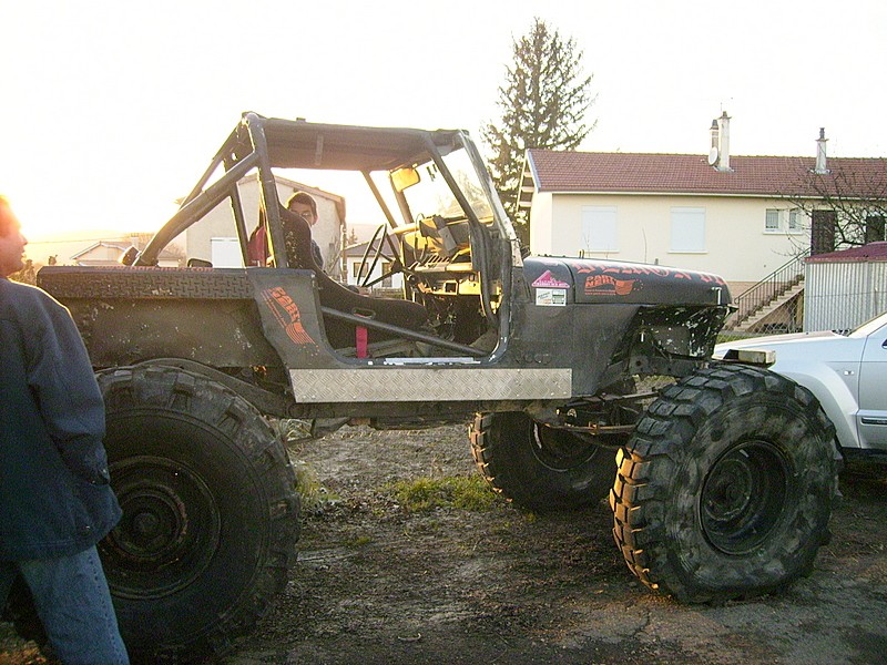

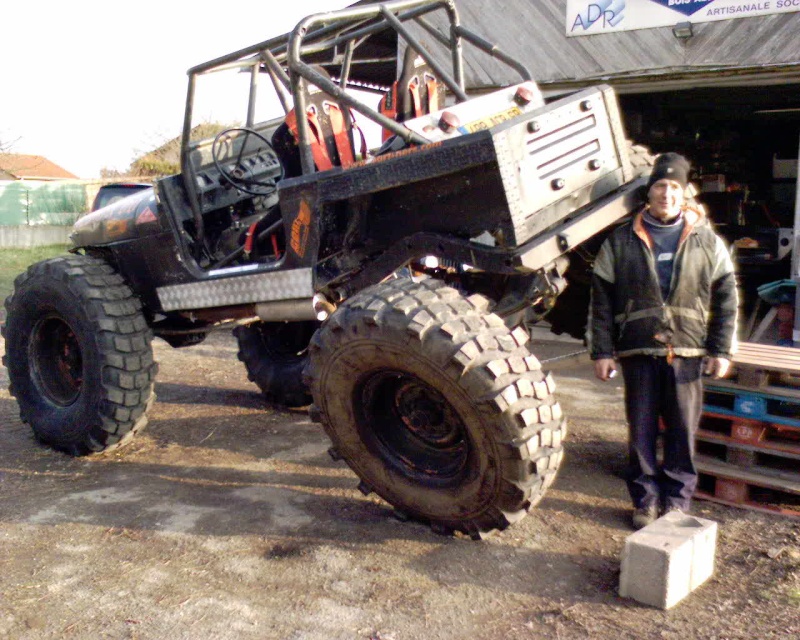

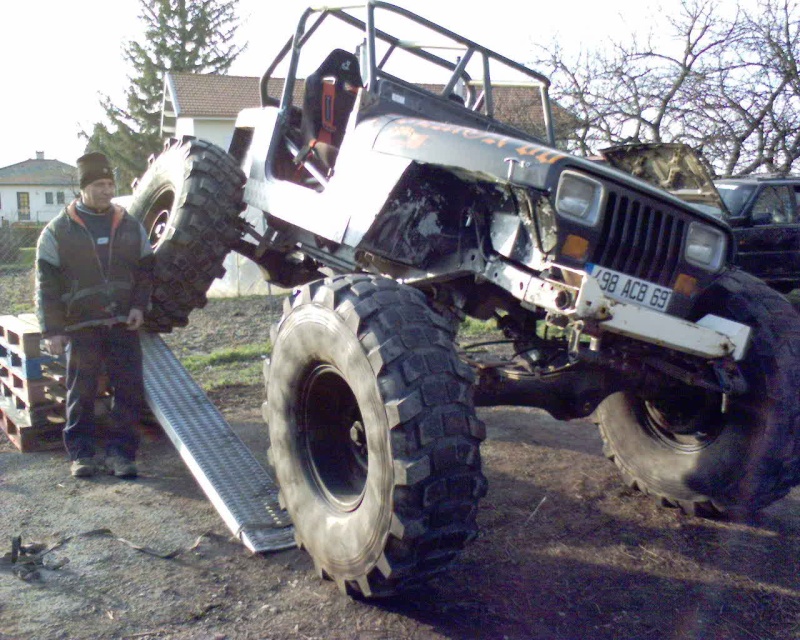

bon voila aujourdhuit j ai fini de fabriquer mon shackle revers et il est poser
il y a meme les essai en video dans un moment... :mrgreen:

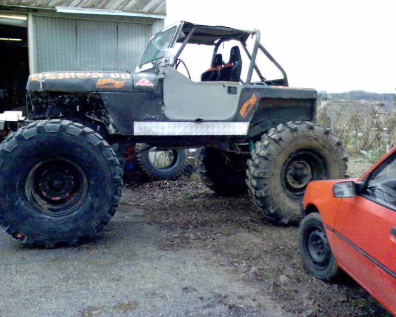

salut tout le monde
oui j etais un peu occupe
et de plus j ai tout redemonter et j ai tou recomencer
sur un chassi de land 110
avec les meme ponts avec les modifs du style les disques et les support de tiran et de ressort
j ai chaneler la caisse pour l encastrer dans le chassi

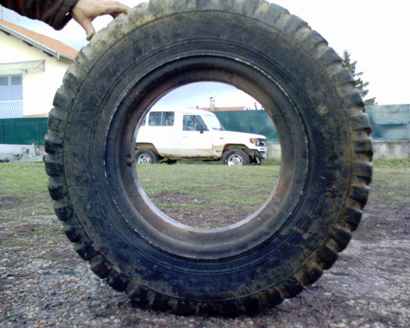

les pneus c est devenu du 41"
et le 4l boitoto est pour tres bientot

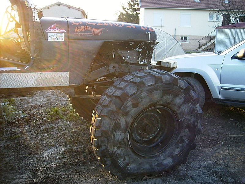

c etais pour vous dire que la prepa avance quand meme
les trains roulant sont pose ,le moteur (4l lo),boitoto,boite de transfer et le faisseaux aussi
la caisse est pose a sont lieux definitif calandre et capot aussi ,
on vat dire que le montage a blanc est bientot fini il me reste a prendre des photos :mrgreen:

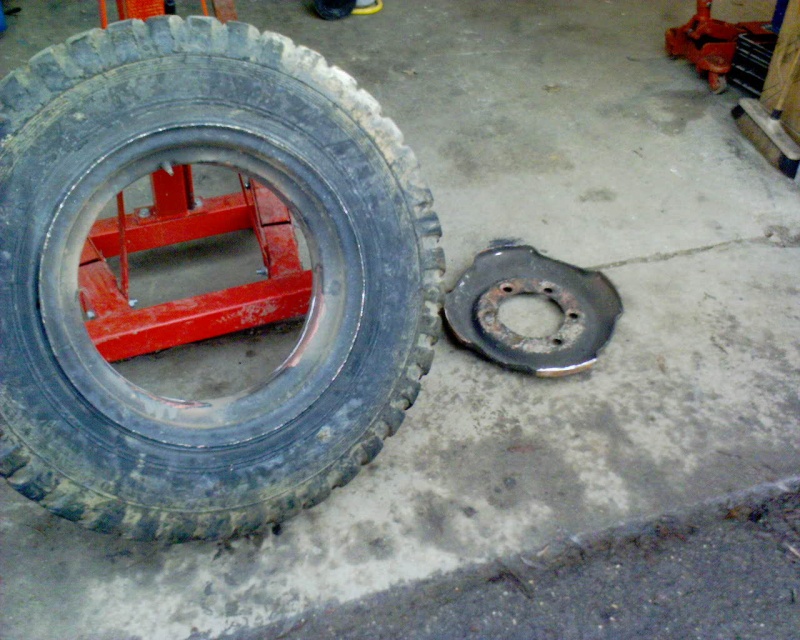

non c est la barre de liaison et les suport de rotule qui ce trouve sur les porte moyeux de chaque cote
j ai pas grand chose mais ca peu donner une idee peu etre :?
