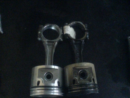

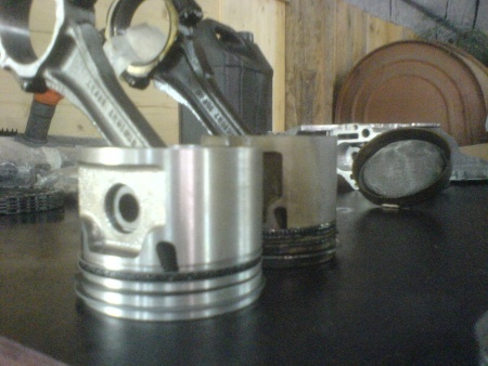

j'émets des réserves pour stroker ton 3.9 en 4.2 qu'avec un vilo de tvr 4.3....
te faut les bielles aussi car vu que la course au vilo est plus longue ,faut des bielles plus courtes si tu veux pas que tes pistons aillent faire mimi aux culasses.:mrgreen:
de plus , les pistons doivent etre plus court au niveau de la jupe pour ne pas taper dans les masses du vilo....faisable en les passant en tour.:wink:
je me trompe peut etre....:icon_rolleyes:
mais quand j'ai stroké mon 3.5 en 3.9 , j'ai comparé les pièces et il en était ainsi..........:wink:
pistons plus court :
bielles plus courtes :
et copier coller du mail du gars qui m'a fourni le matos pour le vilo :
"En fait, ce sont des vilos bruts de P38 qui sont réusinés selon une course donnée : ici 3.05" au lieu de 2.8" comme sur le 4.0

le 4.2 rover et le 4.3 tvr sont identiques ...:wink:
mais pour en revenir a ton montage...:
la course est augmentée par le décalage des manetons.
sur le mien , la course passe de 71 a 77 mm , soit 6 mm.
les manetons sur le vilo sont donc 6 mm plus loin par rapport a l'axe du vilo .
les bielles sont plus courtes de 6 mm.
les pistons sont plus courts au niveau de la jupe de 6 mm , pas au niveau de la tete.
donc si tu changes pas les bielles , ton piston va dépasser du bloc de 6 mm...mais y peut pas vu que y'a les culasses.....
en gros , t'aurais mon vilo et mes bielles et paf , t'as ton 4.2 :mrgreen:

Voila, et si on revenait a nos moutons........ nos longueurs de bielles, nos pistons et nos vilebrequins de Rover...........je sens que ça devrait amener des avis contraires .........et là ...............en français.
See you soon.

Par contre; question pour toi, j'ai beau regarder mon bloc (exterieur et interieur) dans tout les sens et je ne vois aucune indication de couleur (point bleu, jaune ou rouge) concernant la qualité de fonderie,
Y a t'il un autre moyen visuel pour trouver cette info?
